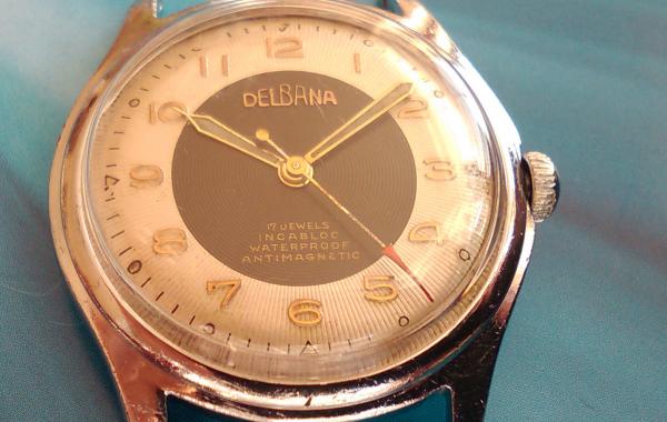

Tarcza była myta, dekielek nie zawsze matowy, bywały i wypolerowane na gładko, ale w oryginale były matowe, ale robione trochę inaczej.
Tak, wiem. Oglądałem te Twoje prace ręczne. :)
Naprawdę fajnie Ci to wychodzi.
A w oryginale matowione były liniowo a nie koloście, co dawało fajny efekt. Ale w warunkach domowych to bardzo trudne do powtórzenia.
Czym myłeś tarczę. Nie potrafię dojść do takiego stanu. Albo jest niedomyta, albo złążą indeksy.

Bardzo delikatnie, pędzelkiem w ciepłej wodzie z płynem do mycia naczyń. Dużo zależy od tarczy, prawie każda inaczej reaguje na mycie  i akceptuje inny czas namaczania. Dojdziesz do wprawy, jeszcze wiele tarcz Delban do umycia pozostało.
Może na tym zdjęciu będzie lepiej widać wewnętrzne pierścienie.
Edytowane przez zasadas
Moczyłeś ją w tej wodzie? Jak długo?
Pierścienie widać doskonale. :)
Bardzo ładna tarcza.

Na około minutę do wody z płynem, później delikatnie pędzelkiem i starałem się omijać miejsca napisów i indeksów, ale i tak kilka indeksów spłynęło (przy koronce, te które były nadszarpnięte przez wilgoć).

Super sprzecicho Staszku, wyszło ekstra, a pierścienie w ringu widać dobrze na zdjęciu bez koperty i na innych także, oj dopieściłeś ją.
I mnie czeka dużo treningów aby dojść do takiej wprawy przy używaniu wody i detergentu

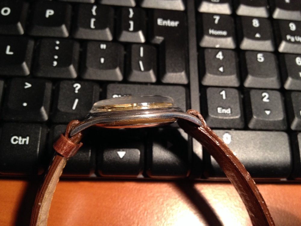

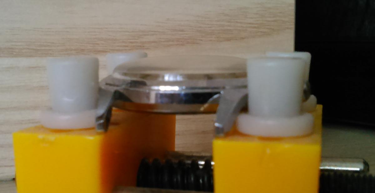

Ale szkiełko mogło by być niższe :ph34r:
Powinno być niższe, ale...
Ja też mam problem ze znalezieniem niższych szkiełek. Można by niby kupić nieco większe i szlifować z wysokości, ale jest to robota dość żmudna i nie gwarantuje efektu. A w rzeczywistości te wyższe szkiełka aż tak nie rażą jak na zdjęciach.
Jeśli ktoś znajdzie źródełko z niższymi szkiełkami i będzie się mógł podzielić namiarami to czekam(y) :)
