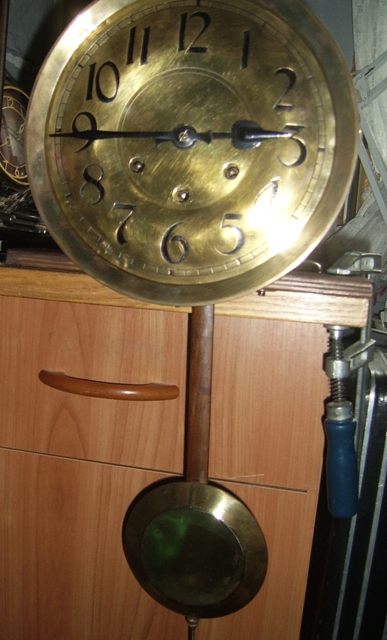

A teraz mój problem. Ostatnio udało się mi zdobyć myślę ze piękny i jeden z lepszych mechanizmów z renomowanej firmy Gustav Becker.Jest to mechanizm kwadransowy z gangiem pięciostrunowym.
Zakupiłem go, jako komplet zegara bez obudowy. Od tygodnia przeszukuje Internet w celu wyszukania podobnego kompletnego zegara. W celu potwierdzenia czy posiadane części składowe stanowią komplet i jak dobrać do niego skrzynkę. Pragnę dodać ze mechanizm chodu jest w pełni sprawny mały problem tylko z funkcją bicia. Z tego, co zauważyłem przyczyna leży po stronie nieodpowiedniego złożenia mechanizmu przez poprzednika. Proszę o jak najwięcej informacji o tym mechanizmie jak i całym zegarze. Dołączam zdjęcia

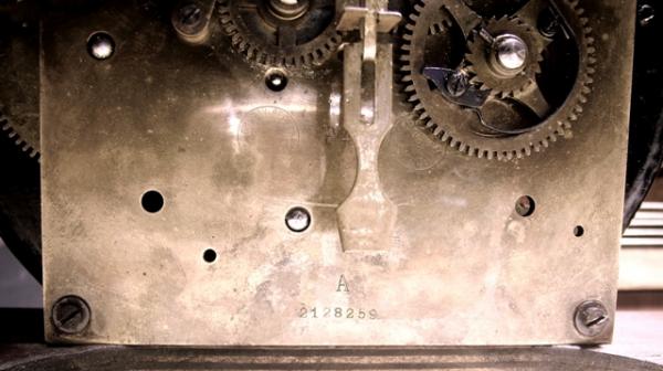

Czy werk jest sygnowany i czy ma numery seryjne ? Na Twoim zdjęciu tego nie widać.
Piotr
[/quote
Dzięki za szybka odpowiedź.
Oczywiście ma sygnatury dołączam zdjęcia

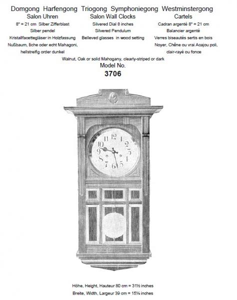

Czyli trzeba by coś dobrać z katalogu na rok 1912...
Piotr
Dzięki z podpowiedź tak właśnie myślałem ze to ten okres. Posiadam ze dwa, Beckery z tego okresu i będę przymierzał. Mam wątpliwości, co do szerokości wewnętrznej skrzyni (pomierzymy zobaczymy)

Ponawiam prośbę o zdjęcia oryginalnego zegara z tym mechanizmem, bo w dalszym ciągu mam problem z doborem skrzyni. A konkretnie mam problem z mocowaniem mechanizmu w skrzyni
Typowe skrzynie zegarów Gustawa Beckera z tego okresu wg. podpowiedzi kolegi, tarant? posiadają sanki drewniane i problem w wysokości montażu w skrzyni. W trakcie testów wyszło ze mechanizm powinien być około pięciu centymetrów niżej ( ja wiem ze można dopasować, ale pozostaną otwory). Z racji wielkości jak i ciężaru mechanizmu sanki metalowe raczej nie wchodzą w grę. Oczywiście mogę się mylić. Więc proszę i pytam o rade zanim zacznę przerabiać skrzynie. Kolejny problem to umiejscowienie gongu w skrzyni.

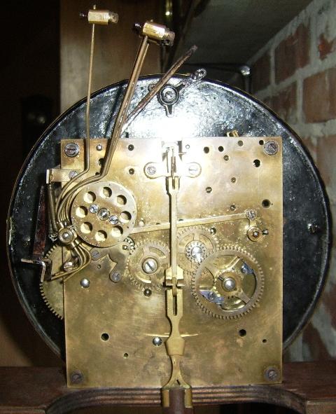

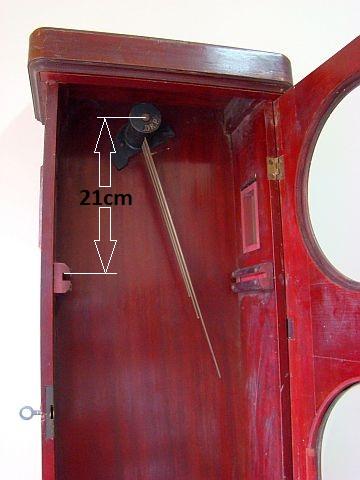

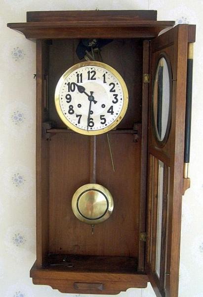

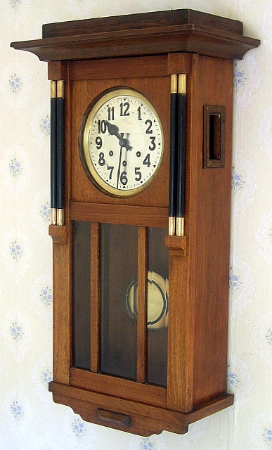

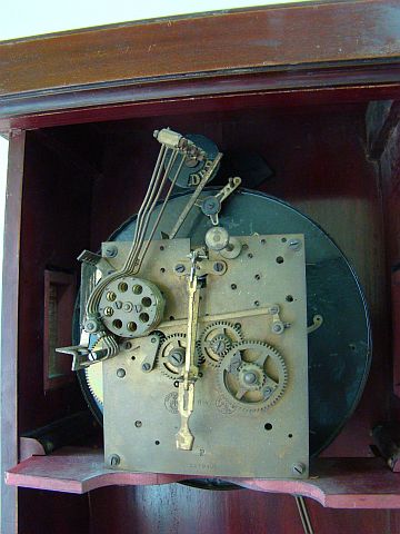

Mam taki zegar, tylko z mechanizmem westminsterskim. Czeka w kolejce na renowacje :) . To nie mechanizm ma być obniżony tylko gong podniesiony, wchodzi w górkę. Jak będę w domu za kilka dni to zrobię zdjęcia.
Znalezione w sieci:
post-22303-0-30395800-1305492895_thumb.jpg post-22303-0-46749700-1305493087_thumb.jpg
Wojtek + Certina Club 2000 od lat

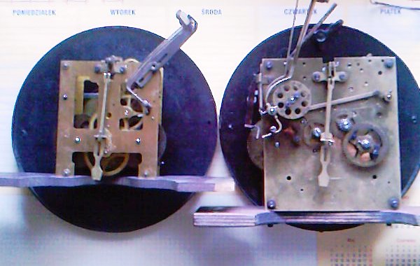

Dzięki za podpowiedź, ale musze obstawać przy swoim odnośnie położenia sanek w skrzyni
Dołączam zdjęcie gdzie widać różnice. Po dokładniejszych pomiarach sanki muszą być obniżone o przeszło trzy centymetry Dołączam zdjęcie gdzie widać różnice. Po dokładniejszych pomiarach sanki muszą być obniżone o przeszło trzy centymetry.
Znalezione w sieci:
Dzięki za zdjęcia pomogło mi to rozwiązać :) problem z montażem gangu

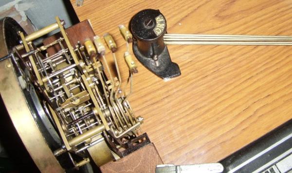

Tak to wygląda w moim
4b0e24e1f0f2f667m.jpgd9b785cd9afbc039m.jpg1de9a30eeb98dc9dm.jpgd0562bc92d6758e0m.jpg79790d228e91eaa1m.jpg83d569969d1aee39m.jpg
Dziękuje koledze za zdjęcia i na pierwszy rzut okiem widać ze mam dwa wyjścia musze szukać skrzyni od zegara kwadransowego Gustawa Beckera gdzie sanki są obniżone lub zgodzić się z pozostawionymi otworkami po wkrętach i przesunąć sanki niżej. Mam prośbę do kolegi klysek
o dokonanie pomiaru odległości od góry do wsuwek sanek. Ułatwi mi to bardzo sprawę z przeróbką skrzyni.

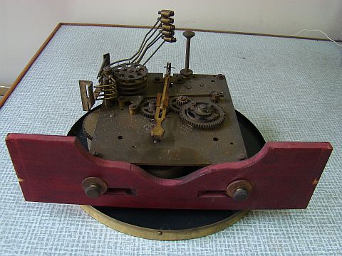

Półka z tym mechanizmem musi być oczywiście niżej. Kluczową jest wysokość mocowania gongu nad półką. Załączam zdjęcia mojego zegara, to prawie taki sam mechanizm tylko na dłuższe wahadło.
post-22303-0-24376800-1305668437_thumb.jpg post-22303-0-67234600-1305668566_thumb.jpg post-22303-0-69569900-1305668481_thumb.jpg
