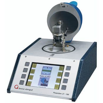

W dobrym serwisie przeprowadza się test suchy gdzie dobiera się specjalny program dla różnych klas wodoszczelności i materiałów z których wykonano kopertę i szkło. mikrometryczne czujniki badaja ugięcia koperty pod wpływem ciśnienia i podciśnienia. ZWykle wyłapuje się tak podstawowe błędy szeczlności.

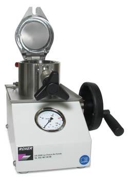

Następnie prawdziwe zegarki do nurkowania bada się w tzw. natatorze. jest to prawdziwy mokry test w wodzie pod ciśnieniem nawet do 35 atmosfer. Ostateczny test przeprowadzany jest na kompletnym zegarku. Tylko wtedy można mieć pewność że ostanie złożenie i wszystkich elementy koperty były ok.
