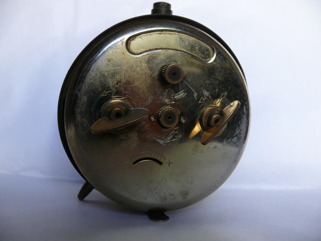

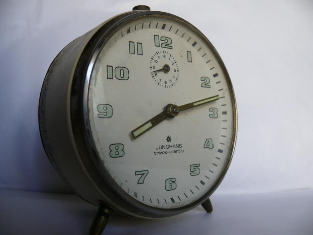

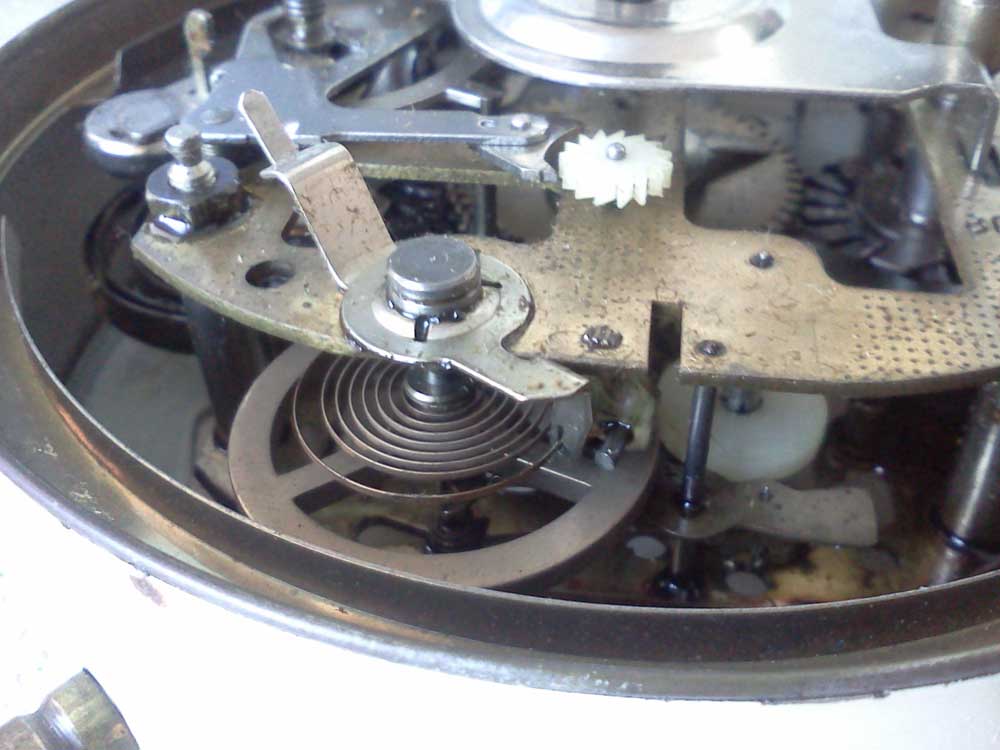

Witam
Zakupiłem za dosłownie 2zł budzik Junghansa model Trivox-Silentic który to miał po kilku
minutach się zatrzymywać. Jak się okazało chodzi i to bardzo ochoczo gdyż śpieszy się i
to dość ostro. Brakuje mu już zakresu do regulacji chodu i zastanawiam się w czym problem?
Możliwe że ktoś majstrował przy włosie i np go skrócił po tym jak pękł. A może to coś innego?
Brakuje mu też śruby/nakrętki mocującej tylną pokrywę, i tu moja prośba do kolegów o pomoc w
zdobyciu takowej. Jest ona duża z otworem przez który wychodzi wałek nastawczy.

Mechanizm jest posmarowany obficie ale chyba nie w tym problem.

rozbierz werk i go wyczyść, najbardziej przyłóż się do wyczyszczenia czopów i osiek od koła wychwytowego, kotwicy i samych "czopów (śrub)" balansu. Nie zaszkodzi też zdjąć włosa z oski balansowej i go wyczyścić (np. za-nóż go w benzynie ekstrakcyjnej). Następnie daj trochę oleju wazelinowego na czopy wyżej wymienionych części (tylko z umiarem). Potem zostaję Ci skręcić mechanizm i go wyregulować tak żeby wychwyt chodził równo. Jeżeli problem będzie się dalej powtarzał to zobacz na te widełki od kotwicy czy pracują tak jak powinny, tzn. przesuwają koło wychwytowe równo. Po takiej operacji wszystko winno być okej.
Na "śrubach" balansu był stary zgęstniały smar o konsystencji smoły.
Dodatkowo ktoś leczył ten stan robiąc śrubą luz 1-1,5mm na czopach
balansu. Wyczyściłem wszystko, skasowałem maksymalnie luz i zadałem
oleju wazelinowego. Po tych zabiegach mechanizm nie miał zbytnio ochoty
na pracę dłuższą niż 10s, ale podgięcie odrobinę kołków wychwytu wg
zaleceń literatury zegarmistrzowskiej załatwiło problem. ;)
Mechanizm działa prawidłowo, dźwignia "zewnętrznej" regulacji jest ustawiona
w okolicach połowy zakresu więc myślę że wszystko jest ok.
Dziękuję za rady - krótkie, rzeczowe i w 100% skuteczne.
