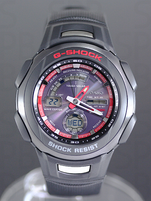

Wave Ceptor i Tough Solar na przykładzie GW-1310
Witam klubowiczów.
Wzięło mnie na opisanie moich doświadczeń z Wave Ceptorem i Tough Solarem w jednym z moich zegarków CASIO tj. G-Shock GW-1310.

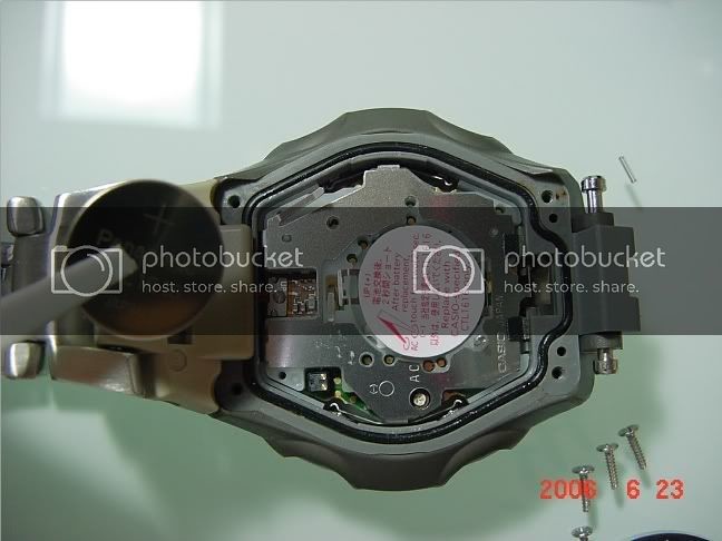

Dipsy007, podejrzewam, że w "leżakowanym" zegarku spadła pojemność aku, a przy grzebaniu przez serwis - coś uszkodzili.
Więcej będzie wiadomo, jak podasz kilka pierwszych cyfr z numeru seryjnego z dekla.
Twoje wnioski mi się wydają nieuzasadnione (typu: bolą zęby -> to najlepiej za młodu wyrwać wszystkie - nie będą potem boleć ;) ).
TS / WC to nie są jakieś "dodatkowe części" do zegarka - w zegarku jest po prostu globalnie inny mechanizm, bardziej skomplikowany. Zgadzam się, że nie psuje się tylko prosty młotek, im więcej rzeczy, tym więcej możliwości "zepsucia się". Ale wymiana akumulatora to działanie serwisowe, a nie "zepsucie się". Przynajmniej do tej pory tak myślałem o wymianie aku w samochodzie czy tel. komórkowym B)
Tu fota od innego zegarka z TS/WV, wymana aku nie różni się niczym od wymiany baterii:
Akumulator jest formatu baterii (na powyższym zdjęciu to CTL1616, formatu baterii CR1616; 1616 to oznaczenie rozmiaru, litery przed mówią o rodzaju ogniwa), ma inne oznaczenia i wyższą cenę. Plus - chodzi znacznie dłużej od baterii.
Operację wymiany (jak się zakupi odpowiedni aku) może przeprowadzić każdy zegarmistrz - bo czynności są te same, jak przy wymianie baterii. Sposób extra czynności jest napisany na naklejce (co z czym na chwilę zewrzeć).

Co do "działań serwisowych" to wymiana akumulatora, zarówno w komórce, a tym bardziej w samochodzie trwa klika minut.
I tyleż w zegarku, jak już kupisz nowy aku. Zerknij wyżej, uzupełniłem swój post.

Akumulatory do Twojego ex-zegarka na alle chodzą po 5 dyszek
