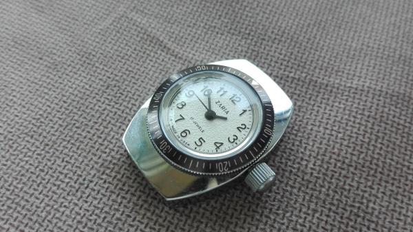

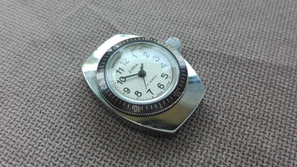

W ostatnim czasie zakupiłem dziwny, malutki damski zegarek, o którym chciałbym się więcej dowiedziec :rolleyes:
Z tego co wyczytałem, zegarek oparty jest na 17 kamieniowym mechaniźmie 1509B.1, produkowany przez Zarię w latach 80.
Budowa zegarka ma specyficzne cechy:
- posiada zakręcaną koronkę, którą zakręca się w odwrotnym kierunku niż w amfibiach,
- obrotowy pierścień z podziałką minutową,
- stalową kopertę,
- grube akrylowe szkło,
- niewielkie rozmiary ,
- ochrona antymagnetyczna mechanizmu,
- gruba uszczelka pod puszką zakrywającą mechanizm,
- w orginale były ze stalową branzoletką.
Wymiary ? średnica bez koronki : 25 mm,
wysokość:33 mm
Czy ktokolwiek spotkał się z takim zegarkiem? Może macie jakieś spostrzeżenia, w jakim zastosowaniu mógł słuzyć zegarek? Czy może projektantom fabryki w Pensie zależało na wyprodukowaniu wodoszczelnego damskiego zegarka? Czy to rzadki zegarek?
Mile widziane informacje na temat tego modelu :)
Poniżej zamieszczam fotki:

Gratuluje :rolleyes:
Te Zarie są trudne do kupienia, choć znam kilka osób które je mają (w tym i ja).
Myslę, że miał to być zegarek "amfibiopodobny" dla kobiet, a nie typowy nurek - zegarek technicznie to coś w stylu komandirskiego lub damskiego wostoka / minikomandirskiego (zwanego czasami mała amfibią) - wodoszczelna jest, ale raczej do popluskania się w jeziorze w ciepły letni dzień a nie do poważnego nurkowania.
Co na to wskazuje?
Dekiel jest delikatny - za delikatny na to by nie odkształcił się pod wpływem duzego cisnienia (analogiczny jest w komandirach), przylgi uszczelki raż są zbyt "delikatne".
Na tarczy nie ma lumy - tylko typowa tarcza - to za mało dla nurka. Trzeba jednak przyznac, że starali sie jak mogli by przy uzyciu dostepnych części uzyskać mozliwie duzą czytelnośc i kontrastowość.
Ten zegarek oceniam na odpowiednik komandira z lat '80 z zakręcanymi koronkami czyli ~WR 50. Wyglad niewatpliwie atrakcyjny i nieprzypadkowo nawiazujący do amfibii beczki, ale technicznie to jeszcze nie było to.
Koronka o odwrotnym kierunku zakręcania imho jest nieprzypadkowo :)
W ruskich damkach dotąd nie stosowano zakręcanych koronek... a koronka jest malutka i łatwo ja zerwać - nowa włascicielka "z przyzwyczajenia" nakrecajaca zegarek go nie uszkodzi - zastosowany układ powoduje, ze pośpieszne "nakręcanie" odkręci koronke i faktycznie bedziemy nakręcać, bez ryzyka zerwania gwintu. W normalnej amfibii w takim wypadku dociagniemy koronke "doszczelniając" bo takie jest podstawowe przeznaczenie amfibii - ta zaria miała byc w wodzie okazjonalnie wiec wygrała "wygoda przyzwyczajeń" i załozono, ze jak zegarek bedzie miał trafic do wody to ktos bedzie pamietał co i jak.
Jeszcze raz pogratuluję - mało osób ma te zegarki :)
