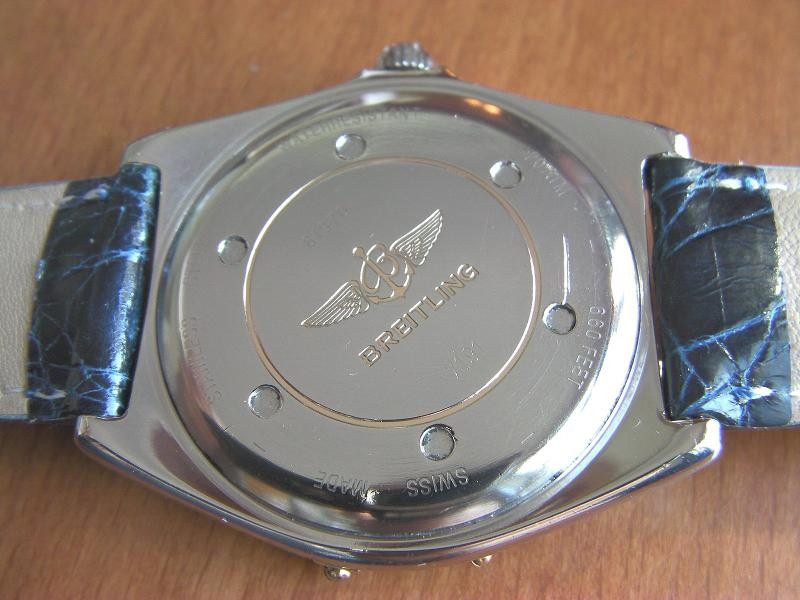

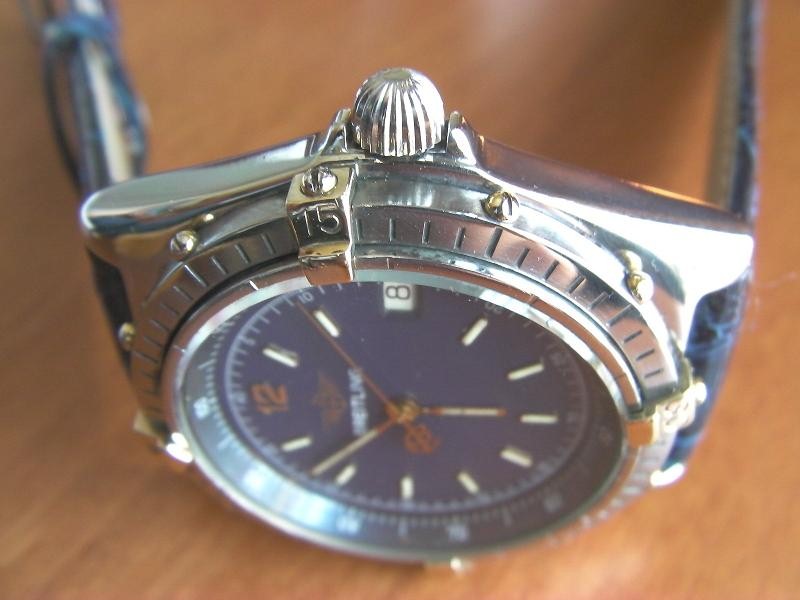

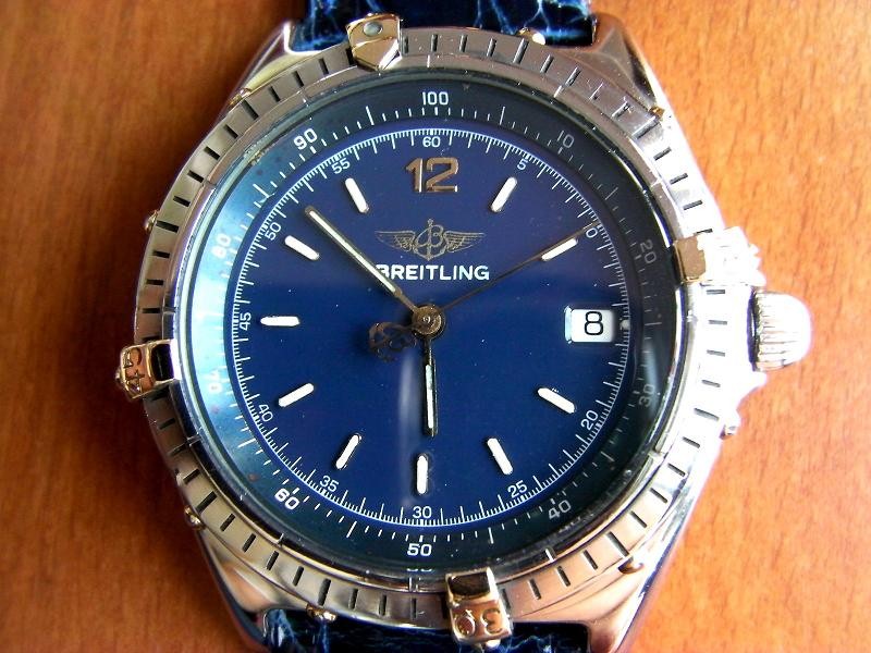

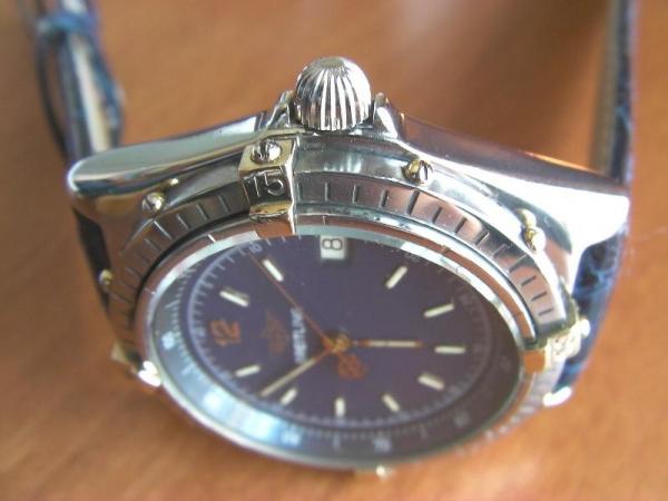

Tym razem prośba o podanie numeru referencyjnego Breitlinga przedstawionego na załączonych fotografiach.
Sprzedawca nie potrafi podać modelu sprzedawanego zegarka.
Proszę o ocenę czy to oryginał czy podróbka.
Z góry dziękuję za pomoc.

Jeśli w jakimś "breitlingu" widzisz przetarcia, czyli spod jednej [cienkiej] warstwy metalu wyłazi spod spodu inny metal... to nie masz się co zastanawiać, bo masz do czynienia z podróbką. Breitling nie stosuje powlekania, tylko używa litych materiałów: stali, złota, platyny... To zresztą dotyczy wszelkich droższych zegarków.
Bardzo dziękuję za cenną informację.
Czy w przypadku zegarka o który pytam mamy do czynienia ze zjawiskiem przebarwienia jednej z warstw?
Czy to tylko taka ogólna uwaga dotycząca droższych zegarków?
Zdjęcia są bardzo słabej jakości. Zniekształcone odblaskami lampy błyskowej.
Mimo wszystko mam wrażenie, że jest tam szereg przetarć, zwłaszcza na końcówkach uszu od spodu, oraz na złotych elementach (wychodzi coś srebrnego spod złotej warstwy)
Ponadto charakterystyczne jest dla Breitlinga, że jeśli te elementy na bezelu (nie wiem jak je nazwać po polsku, po angielsku gold riders) ma ze złota, to również koronka powinna być złota.. a tutaj najwyraźniej jest stalowa.
No i jeszcze ponadto, ogólna jakość wykonania całego zegarka, wydaje się podejrzanie słaba.
najprościej bedzie jeśli odczytasz wybite na deklu numery i je tu wkleisz.
