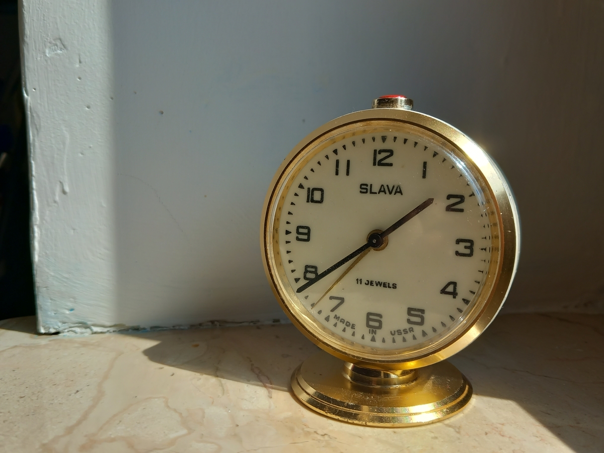

Byłem u majstra po paski dozegarków a skończyłk się na tym że kupiłem NOWY balans z epoki 😄
Teraz slava po dziadku śmiga jak nowa

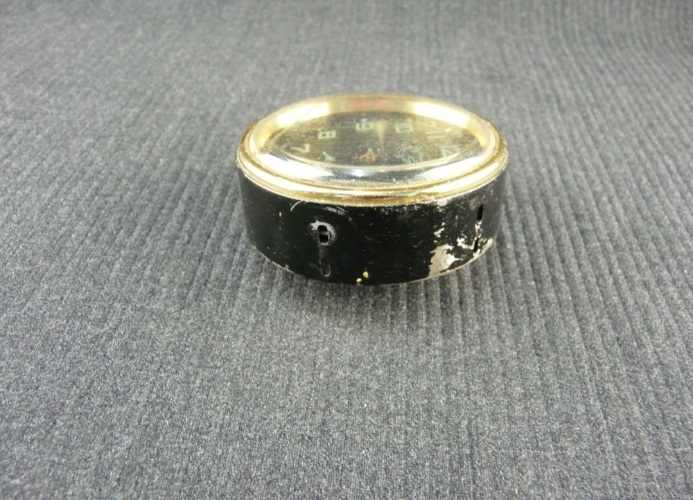

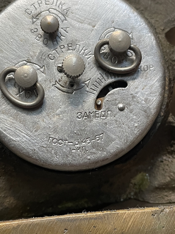

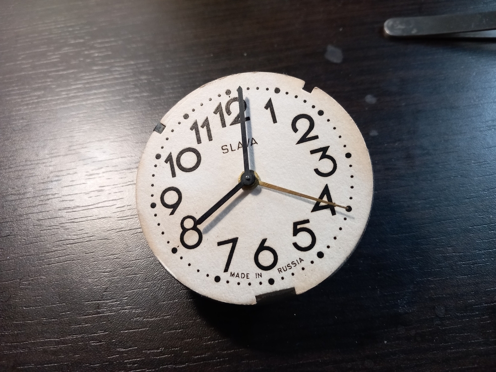

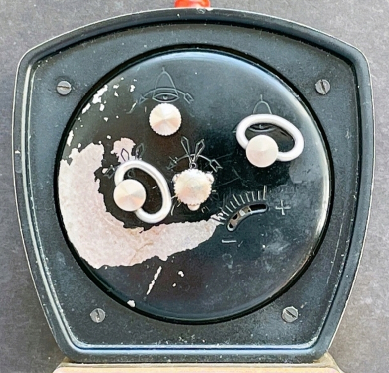

Trafił mi się taki sikor 1-59 i nie wiem czy go odmalować czy zostawić oryginalną farbę
Edytowane przez Kacperek_77u
No nie wiem...????
 te brudne resztki nazywasz "oryginalną farbą" ///
Ja bym przemalował, ale to ja...(co innego, gdyby tej farby było 80%)
Pozdrawiam Mirek
W dniu 11.08.2022 o 12:32, mkl1 napisał(-a):
No nie wiem...????

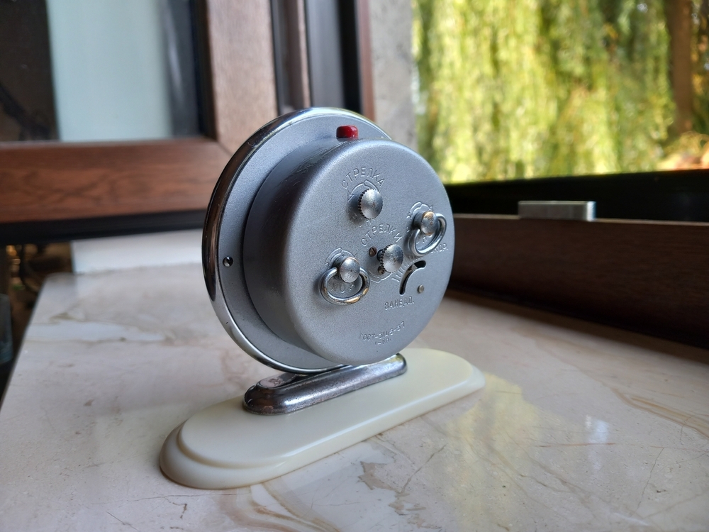

Dobra, zgodnie z twoją sugestią wyszło coś takiego:

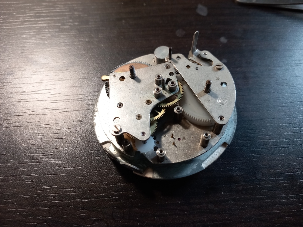

(Filmik z serwisu za niedługo ukaże się na youtube, oczywiście wrzuce link)20220814_174101.thumb.jpg.b3a310d8c719864aef4e1384499d0064.jpg20220814_174113.thumb.jpg.ba5c19ed43f180665c9396ed9e667667.jpg20220814_174136.thumb.jpg.87e4e335812b33408850ce5e1759842f.jpg20220814_174940(0).thumb.jpg.66f95e4362a88d0bfd4e2b11b21f61a1.jpg
O to obecany filmik z serwisu:
Chętnie wysłucham waszych porad/sugestii

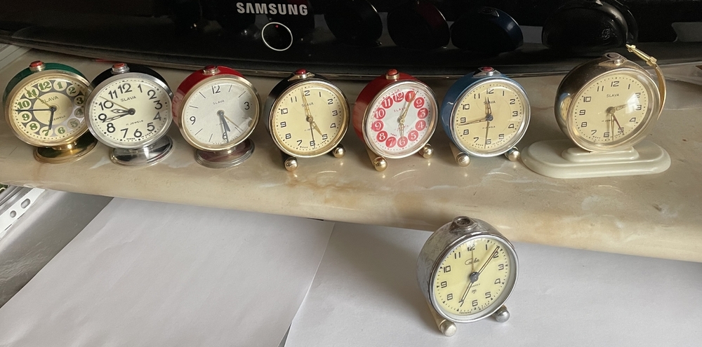

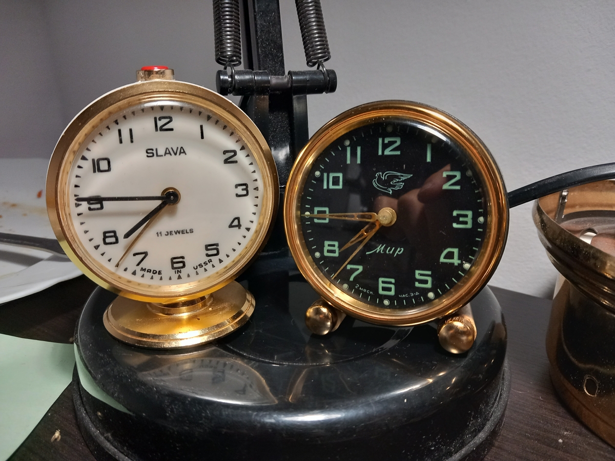

Przy okazji pokaże wam moją skromną kolekcję

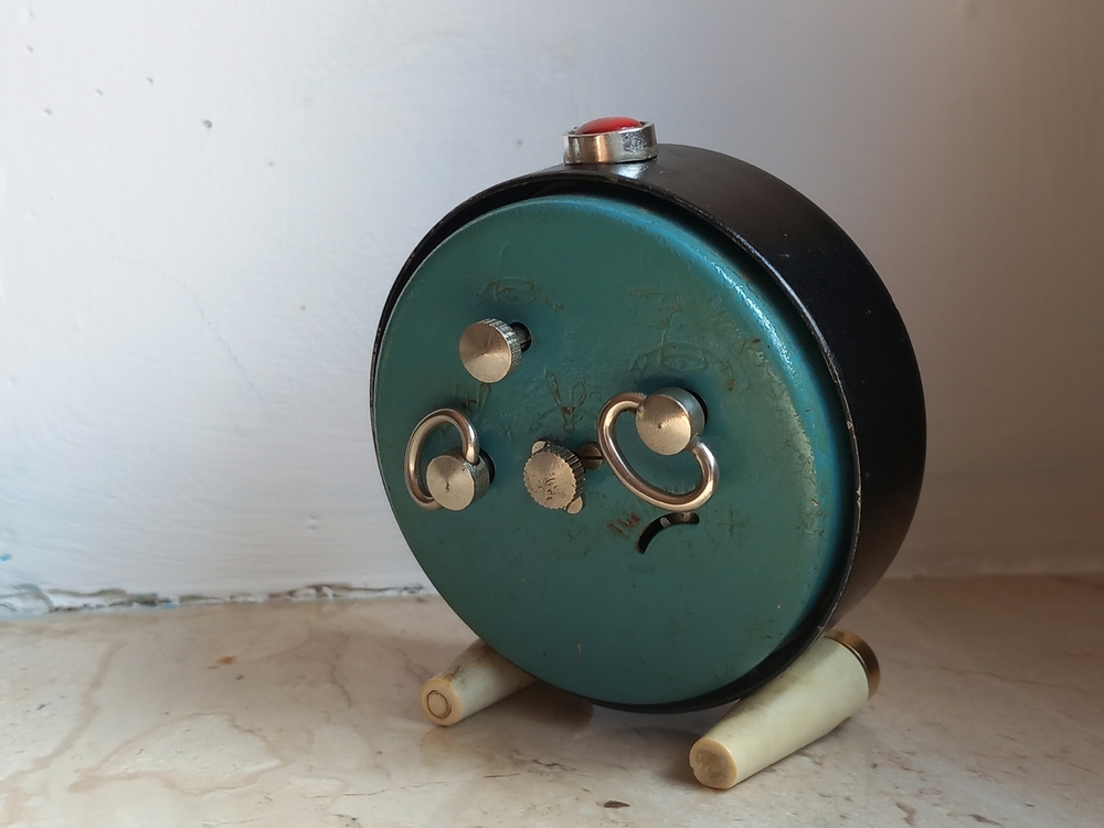

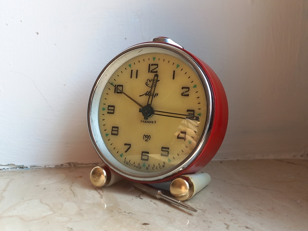

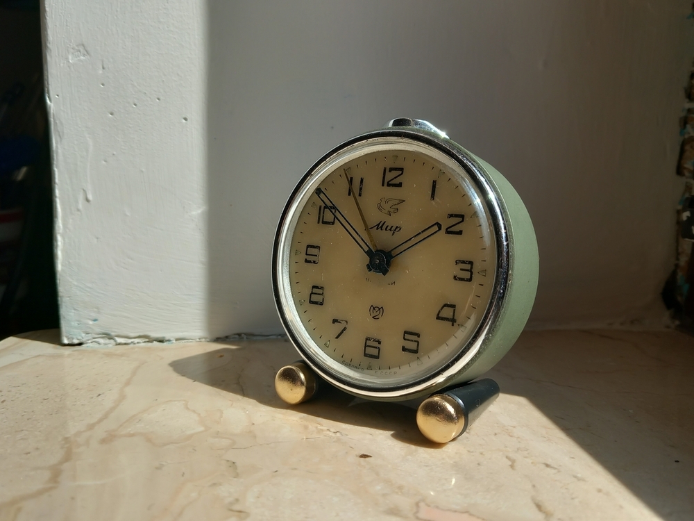

Mir 2-62 (czeka na śrubke od nóżki)
Slava globus X-XX (mechanizm z dwóch nie mojej roboty) aktualnie czeka na nakrywke budzenia z nakrędką i przyciskiem

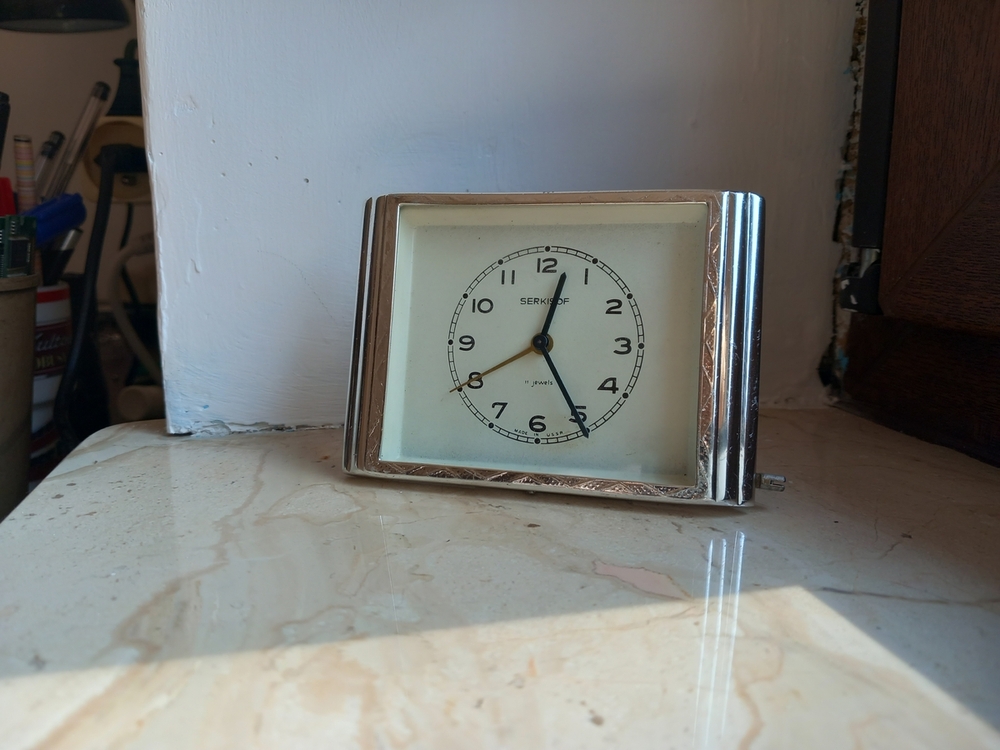

Serkisof lata 70
Aktualnie czeka na nowy włos

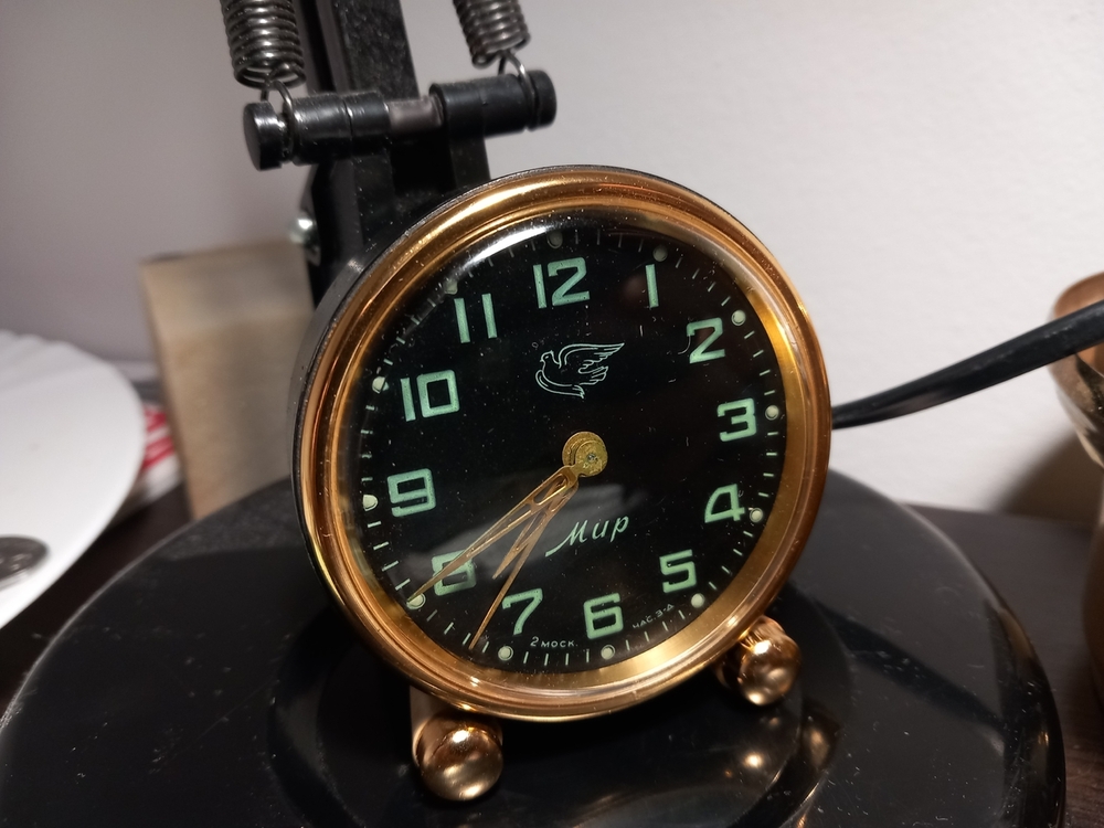

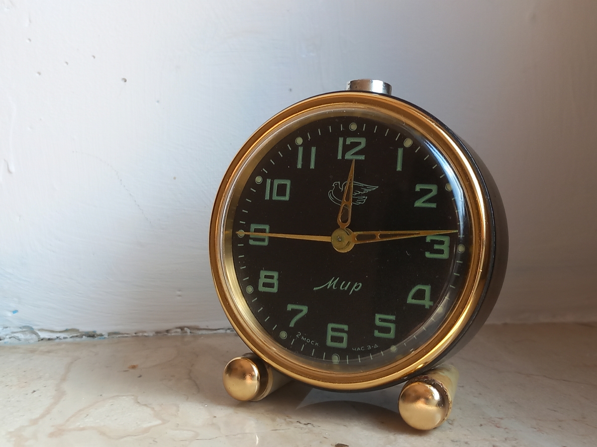

Czarny mir, sądząc po tarczy 57-58 rok ponieważ ktoś wymienił mostki na późniejsze
Aktualnie czeka na oryginalne wskazówki, dekiel z normą 57 i złotą ,,mirowską'' nakrywkę

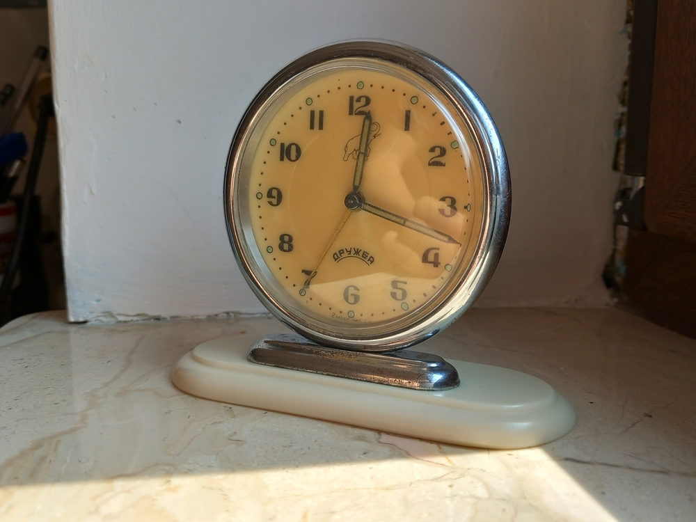

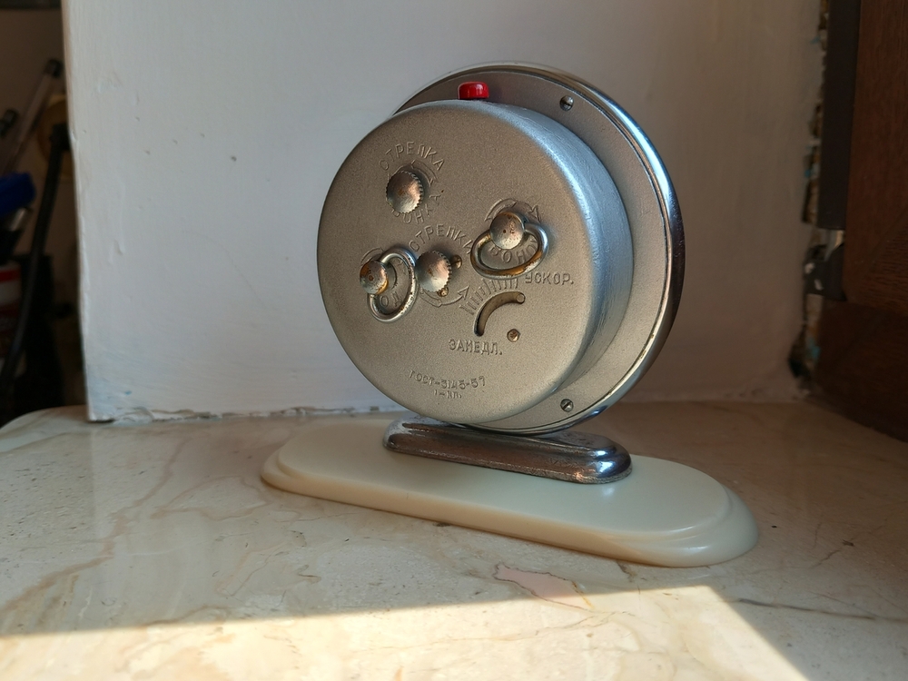

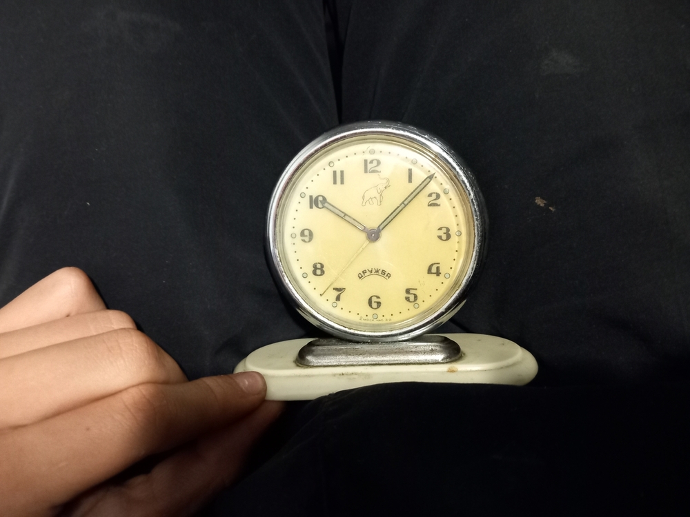

Drużbe już wcześniej pokazywałem

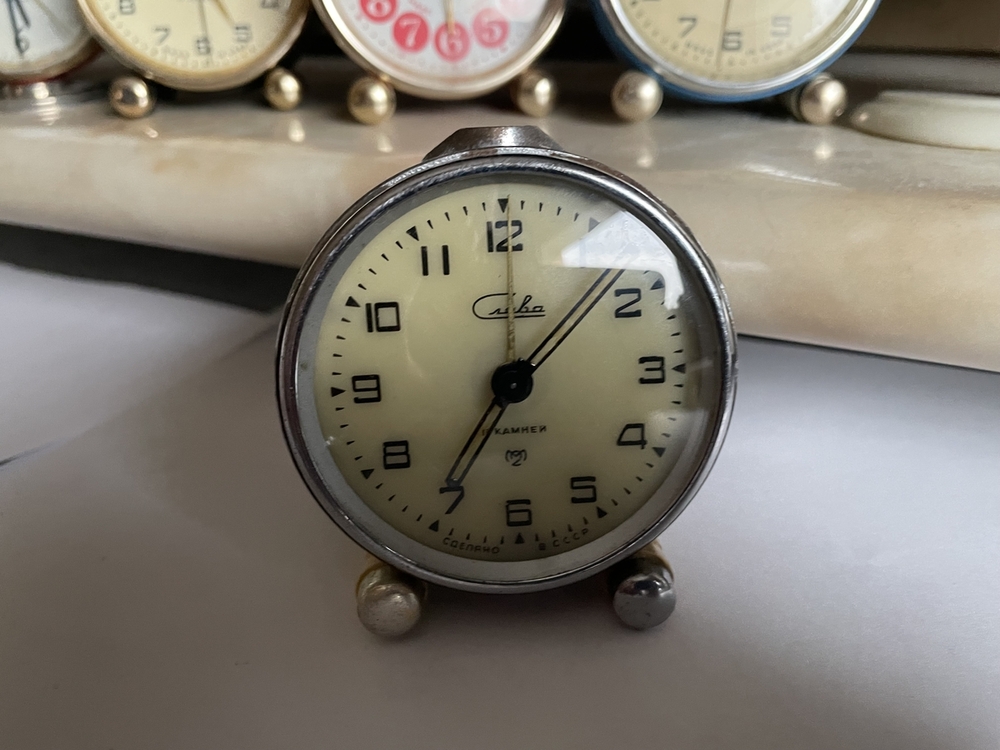

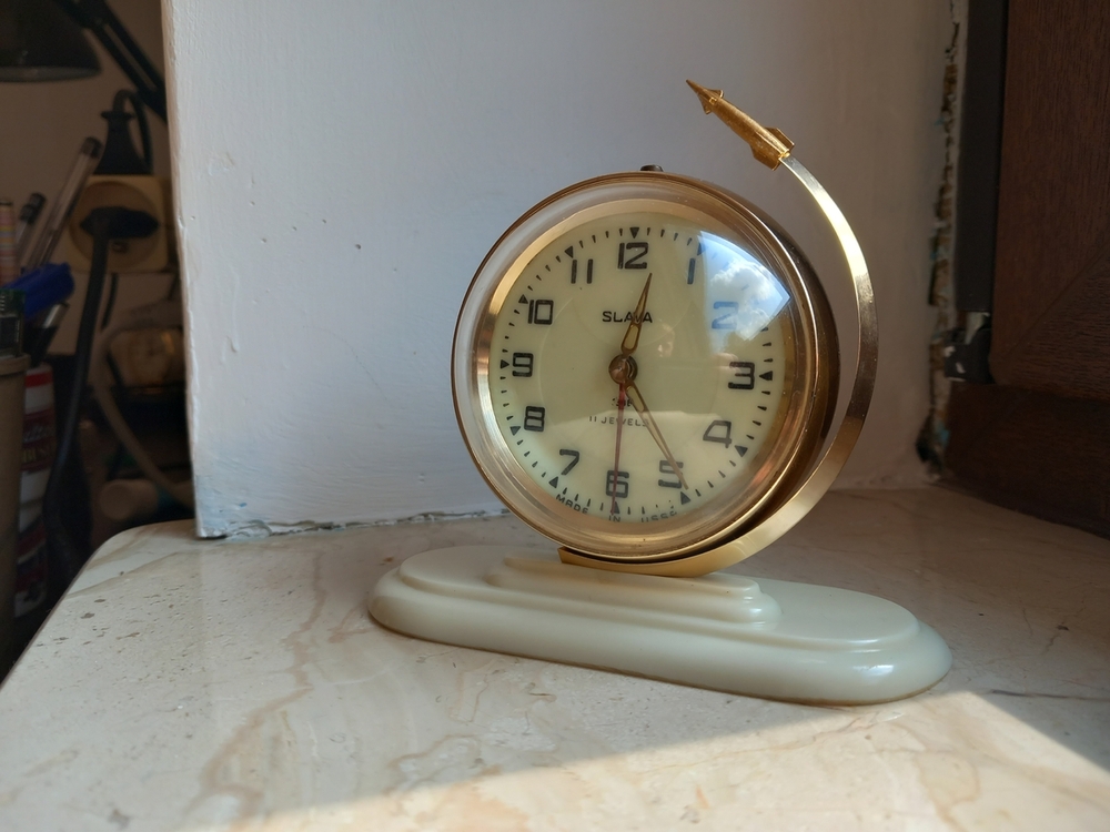

Slava po dziadku wczesne lata 80

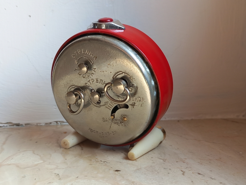

A na koniec mir 4-59 ,,wojskowy'' jak na niego mawiam

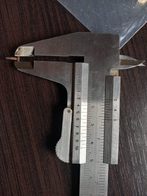

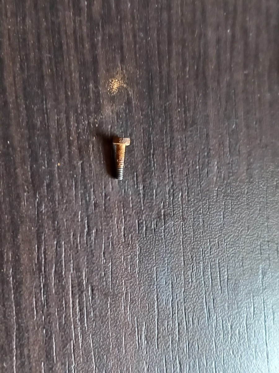

.....a ile tych śrubków potrzebujesz?
 tam jest gwint M1,8 ( jeżeli dobrze pamiętam).... mogę Ci w wolnej chwili dorobić..
( Dlugosci takie jak w Slavach?)
Pozdrawiam Mirek
34 minuty temu, mkl1 napisał(-a):

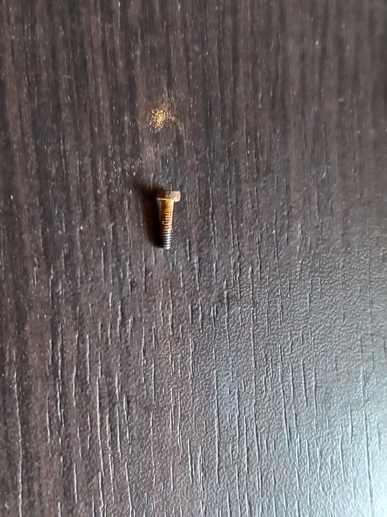

Najlepiej trzy po potrzebuje jeszcze do wojskowego
Zaraz ci pokaże jaka to
Tak długośc jak w slavach

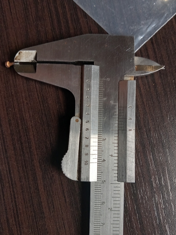

Masz suwmiarkę? to zmierz gwint "po wierzchu"..... albo sprawdź czy psauje np do Slavy :)

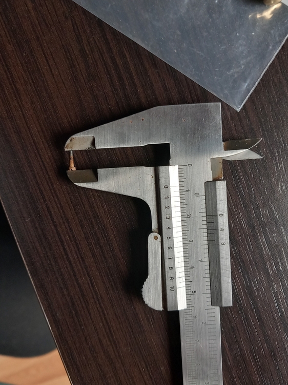

17 minut temu, mkl1 napisał(-a):
W slavach identyczne śrubki były stosowane np w takiej obudowie
OK.. będzie robione :)
 .... bo znalazłem Mira u siebie :) no i oczywiście Slavy tyż mom :)
Edytowane przez mkl1
Pozdrawiam Mirek
5 minut temu, mkl1 napisał(-a):
Znalazłem suwmiarke to zmierzyłem śrubkę

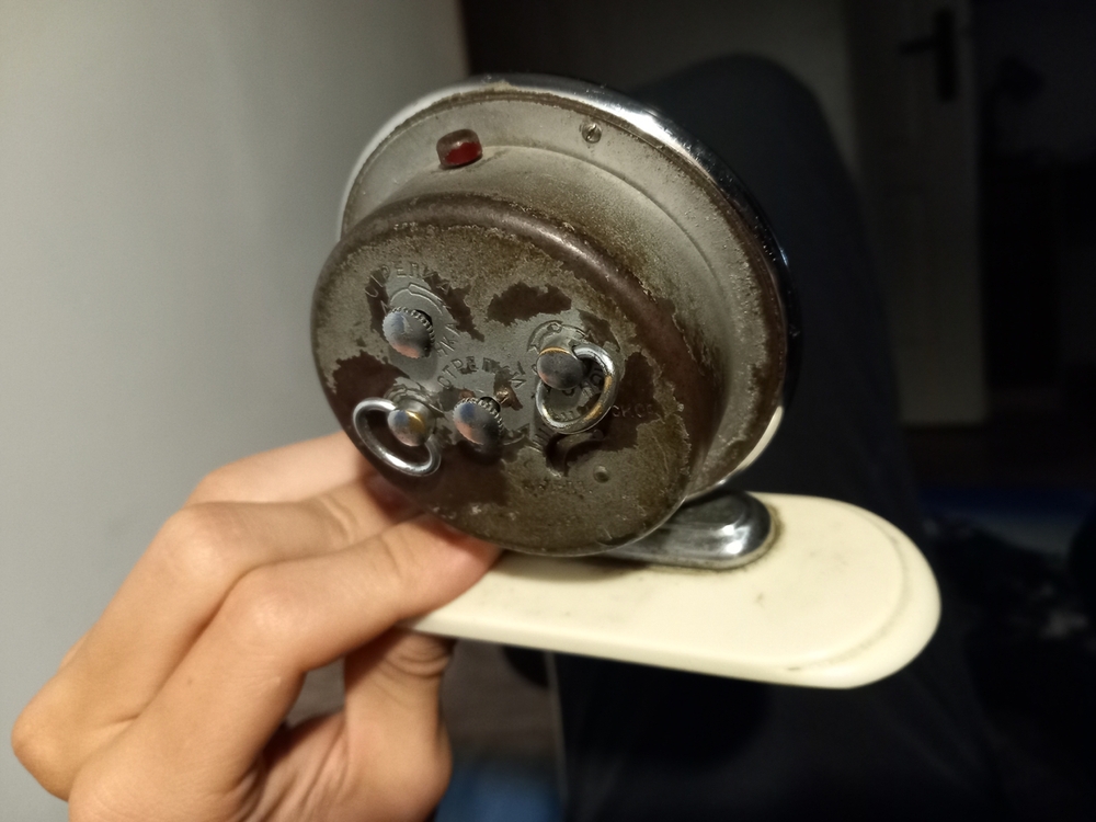

W dniu 13.04.2022 o 19:01, mkl1 napisał(-a):
Kilka fotek
cała zgraja( w tym moje ( od rodziców)= niebieski i globus.
Reszta to naprawiane, no i ten jeden "srebrny" nie wiadomo jaki miał kolor, bo jest i resztka białego, dekiel od wewnątrz "krystaliczny" a na zewnątrz paćkany srebrny... ale chyba on najstarszy..
 Jeszcze dwa są w szpargałach. na jednego mam "pomysła" ale to kiedyś... bo to nie będzie już "slava" :)
a drugi czeka na podstawkę..
 Acha,, by nie było to nie jest oryginalna rakietka.. stara pomknęła gdzieś  na przestrzeni dziejów.. obecną sam wydziergałem ...
