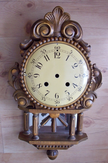

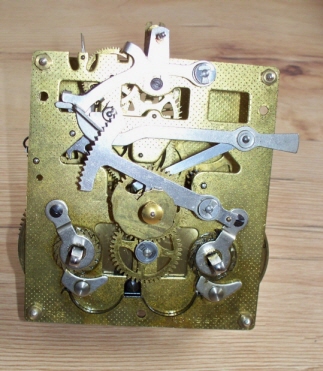

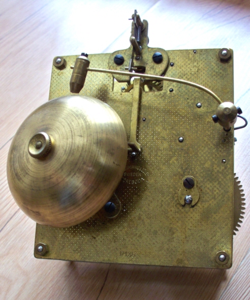

Witam
Posiadam zegar ścienny, Szwedzki producent WESTERSTRAND TOREBODA.
Niestety nie posiada wahadła.potrzebuje informacji na temat wahadła - wymiary, waga, wygląd.
Na płycie mechanizmu zegara jest wybite p 135. Jutro wkleję fotki
Proszę o info.
Długość wahadła możesz obliczyć - poszukaj, są wzory. Albo - dobierz takie , z mosiężną małą soczewką, żeby jej środek wypadał mniej więcej w środku oszklonego balkonika. P135 może oznaczać długość wahadła (sprawdź czy jest to prawdopodobne w cm lub w calach jakie one tam w Szwecji były - ale raczej wątpię, w jednych za mało, w drugich chyba za dużo), albo liczbę wahnięć na minutę.
Ten na zdjęciach są niemal identyczne:

Waga (wyjąwszy dociążenie soczewki na jej samym dole) nie ma znaczenia. Długość - wobec faktu ze od 5 lat nie zgłosił się żaden inny kolekcjoner szwedzkich karteli, lepiej sam zmierz. Od sprężynki do "podłogi" balkonika z rezerwą 2 cm...

Bardzo ladny zegar. Niestety to bardzo nowa konstrukcja. ;)
