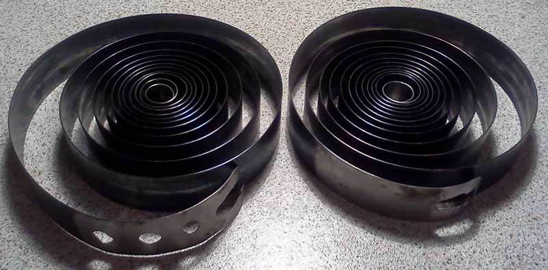

Jedna ze sprężyn jest czyściutka i naoliwiona zaś druga brudna i usmarowana jakimś
ciemnym smarem wiec będę musiał ją wyjąć i wyczyścić. Jak bezpiecznie i skutecznie
włożyć czysta sprężynę do bębna? Czy sprężyna chodu i bicia są takie same i można
je zamienić miejscami?

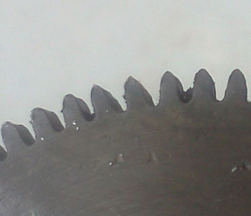

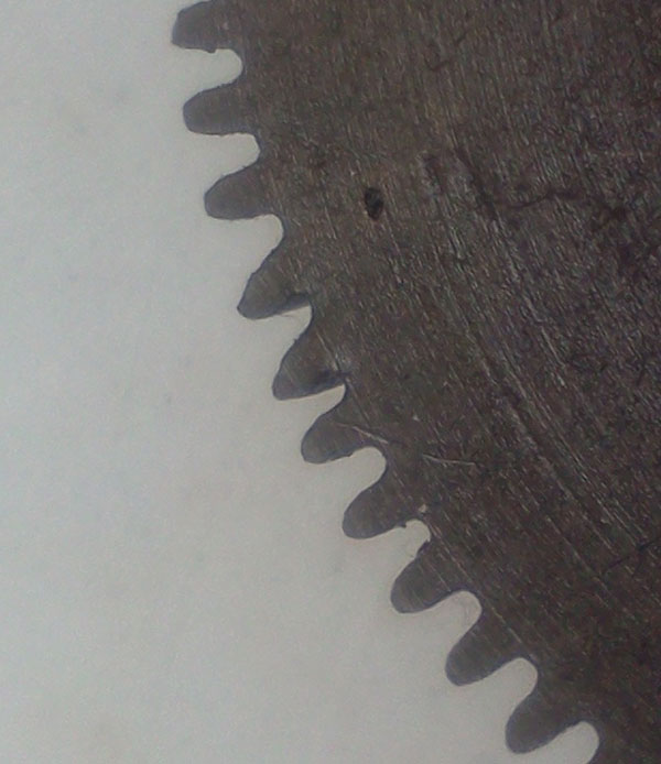

Zauważyłem że na jednym z bębnów mam krzywe zęby - dwa lekko pochylone w jedna stronę
i kolejne dwa po przeciwnej stronie bębna - jak sobie poradzić z takimi zębami?
Najlepiej mieć nawijarkę :D , ale bez oczywiście też da radę
Czy takie same ? Trzeba pomierzyć. Wstępne założenie że nie takie same.
Zęby można spróbować wyprostować, ale z opisu wynika, że powinny dobrze współpracować z drugim kołem, więc może lepiej nie ruszać.

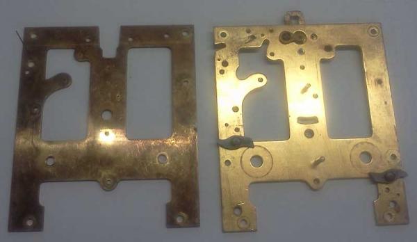

Jeden werk, dwie płyty, dwa kolory - jak wyrównać kolor, czym czyścić?
Zastosował bym zieloną pastę polerską, potem mycie w benzynie.

Sprężyny się zawsze wyjmuje, (nie pomylić ich),uważać na ręce, przed otwarciem bębna zawsze zaznaczyć jak była wciśnięta pokrywka żeby ją tak samo założyć. Umyć możesz w benzynie ekstrakcyjnej, nafcie, lub czymś podobnym, po wyschnięciu nasmarować. Do polerowania płyt najlepiej nadaje się płyn Kiwi metal- do mosiądzu i miedzi, pięknie czyści nie rysuje.

Pytałem o zamienność sprężyn ponieważ sprężyna "chodu" była pęknięta i została
skrócona - dorobiono dodatkowy otwór mocujący i jest około 5cm krótsza.
Gdyby były jednakowe to ta skracana napędzała by bicie a cała mechanizm.
Dodam tylko że to werk Beckera P42 Silesia
Nie zamieniaj, w zegarach zawsze silniejsza sprężyna jest od bicia, tylko w budzikach jest odwrotnie.
wyjaśniło się dlaczego masz skrzywione zęby, dobrze że tak niedużo, możesz spróbować delikatnie pod prostować zaczynając
od strony dobrego zęba,

Zęby już proste, może potraktuję je pilniczkiem by odzyskały równy profil.

No to udało się zęby wyprostować, to dobrze. Podpiłować trzeba, tylko delikatnie żeby nie zmienić kształtu zębów.
Sprawdza się tutaj jakiś gładzik lub pilniczek do paznokci.
Nie do końca zrozumiałem jak to jest z tymi sprężynami, która jest krótsza?
Jeśli wymiary mają równe (szerokość - grubość) to krótszą daj do chodu.

Krótsza jest od chodu, ale myślałem o zamianie miejscami.
Ale skoro z założenia sprężyna od bicia jest mocniejsza to nie
będę kombinował.
