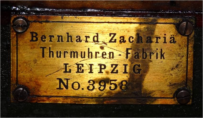

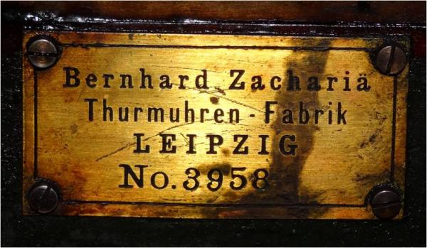

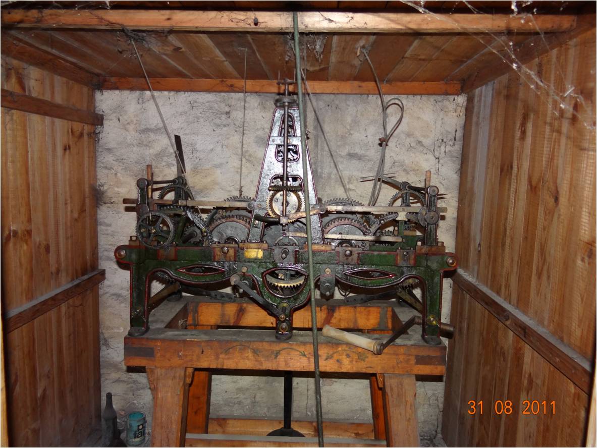

byłem ..zobaczyłem..zrobiłem..:-) i przesyłam zdjęcia fakt że na razie tylko tabliczka i jak wygląda w środku ale wierzę postaram się jeszcze zrobić i dołączę do zdjęć ..no i teraz prośba do kolegów co można o nim powiedzieć ja wiem tylko tyle że jest kwadransowy z tego co mi opowiadano (a byłem ministrantem i stary kościelny mi mówił ) że jeden ciężarak ma ok 200kg drugi chyba 100 (przeszło) a najmniejszy coś powyżej 50kg czy tak to jest nie wiem
Jest to zegar bijący kwadranse - na gongu kwadransowym i godziny - na gongu godzinowym (15 min. po pełnej godzinie bije jeden raz, potem dwa razy, dalej za piętnaście minut do pełnej godziny - trzy razy i o pełnej godzinie - cztery razy). Gong godzinowy włącza się o pełnej godzinie i bije tyle razy którą godzinę pokazuje (u dołu mechanizmu widać dźwignie bicia godzin i kwadransów. Jest to typ mechanizmu średniego (koła zębate ułożone sią poziomo, a ostatnie stopnie przekładni - pionowo. Natomiast mechanizm chodu to typ wysoki (koła przekładni ułożone sią pionowo). Mechanizm bicia kwadransów jest po prawej stronie, bicia godzin - po lewej, a w środku, między nimi, jest mechanizm chodu. Tarcze były zlokalizowane wyżej niż sam mechanizm (widać to po pionowej pędni zakończonej u góry sprzęgłem widełkowym, które przenosiło moment obrotowy z mechanizmu chodu do przekładni wskazń przy tarczach).
A co do ciężaru obciążników - to powiem tak: jest to możliwe, że ważą ok. 200 kg, 100 kg i 50 kg.
Dla ciekawości podam, że obciążniki Big Bena w Londynie ważą ok. 2000 kg każdy, a soczewka wahadła ok. 300 kg.
Dodać jeszcze można, że firma (założona w roku 1808 przez Christiana Friedricha Zachariä), istnieje po dziś dzień, w roku 1999 przejęła ją firma Perrot. Bernhard Zachariä był dostawcą dworu (Hoflieferant) Królestwa Saksonii. Praktykował u niego Ludwig Strasser (ten od Strasser & Rohde), a firma produkowała zegary na wysokim poziomie, stosując np. od roku 1900 wahadła kompensacyjne Rieflera. Zachariä wytwarzał także zegary elektryczne i stróżowskie. Domowe zegary elektryczne można spotkać z sygnaturą Omnia
http://www.bernhard-zacharia.com/
http://www.perrot-turmuhren.com/default.aspx

Kolego Andrzeju, jesli nie mieszkasz więcej niż 500 km od Poznania to mogę przyjechać, za darmo zegar zabezpieczyć i zdokumentować, gdyż jest to rodzynek pierwszej klasy. Nie próbuj luzować naciągu sam.

a więc tak mieszkam mniej niż 500km od Poznania bo ok 400 to jest mała miejscowość na Śląsku ,,kole Pszczyny" co dalej ja nic z nim nie robiłem ..powiedziałem tylko proboszczowi że tak to nie może być czy coś z tym zrobiono nie wiem ? ale mogę spytać co mi szkodzi. co do tego zegara to może macie koledzy jakieś informacje ? coś na temat tej fabryki itd czy to dobra marka ? ja w tym aż tak nie siedzę ale napisałem do firmy Perott jak podpowiedział mi kolega tarant i mi odpowiedzieli że prawdopodobnie pochodzi z 1910 r i był robiony na indywidualne zamówienie nic więcej nie mają bo wszystko im się zniszczyło podczas powodzi w 1960r tak że punkt zerowy.
