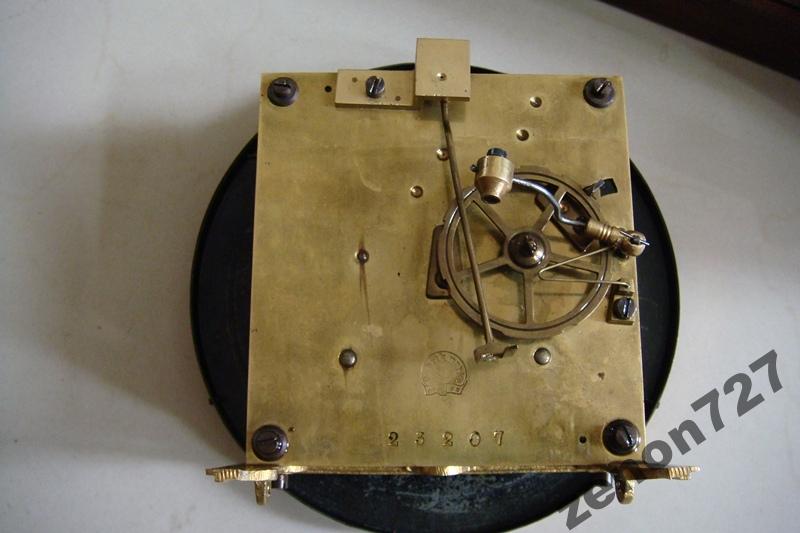

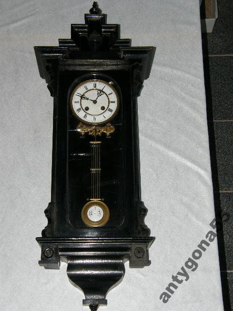

witia 0 #1 Napisano 12 Października 2011 Witam Wszystkich forumowiczów.Spędziłem tydzień czasu na podziwianiu a i powiększeniu swojej wiedzy. Niestety nie udało mi się zidentyfikować tego zegara. Proszę o pomocPozdrawiam 0 Udostępnij tę odpowiedź Odnośnik do odpowiedzi Udostępnij na innych stronach

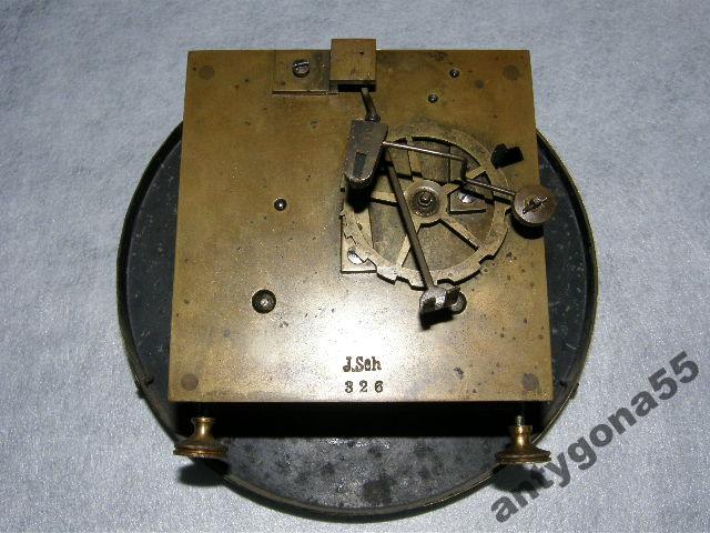

tarant 2980 #2 Napisano 12 Października 2011 Gdzieś niedawno taki widziałem. Na All albo Zatoce. Możesz dodać zdjęcia całego mechanizmu od tyłu no i opakowania ? 0 Pozdrawiam Piotr Tolerancja musi być nietolerancyjna wobec nietolerancji. Němec z Královce Udostępnij tę odpowiedź Odnośnik do odpowiedzi Udostępnij na innych stronach
witia 0 #3 Napisano 12 Października 2011 Nie powinienem bo jest na All. Chcę go kupić - jest ale to ma być prezent więc jak się nie dowiem co to jest to nie kupuję. Mogę podać nazwę przedmiotu "XIX wieczny oryginalny zegar..." Dodam iż absolutnie nie chodzi mi o wycene. 0 Udostępnij tę odpowiedź Odnośnik do odpowiedzi Udostępnij na innych stronach

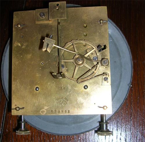

tarant 2980 #4 Napisano 12 Października 2011 Z inicjałów sądząc mógłby to być Johannes Schlenker ze Schwenningen. Nie ten najsłynniejszy Johannes od Schlenker - Kienzle, ciężka zresztą z tym sprawa, bo firm z "Schlenker" w nazwie naliczyć można było w tym mieście..około 16. Większość zegarowych Schlenkerów była zresztą spokrewniona ze sobą. Werk jest konstrukcyjnie bardzo zbliżony do modeli firm Carl Werner i...Lenzkircha, tylko taki jakby...uproszczony. 0 Pozdrawiam Piotr Tolerancja musi być nietolerancyjna wobec nietolerancji. Němec z Královce Udostępnij tę odpowiedź Odnośnik do odpowiedzi Udostępnij na innych stronach
witia 0 #5 Napisano 12 Października 2011 Czyli nie powstydzę się dając go w prezencie? oczywiście po gruntownych pracach, dzięki wielkie. 0 Udostępnij tę odpowiedź Odnośnik do odpowiedzi Udostępnij na innych stronach
dziadek 1388 #6 Napisano 12 Października 2011 Czyli nie powstydzę się dając go w prezencie? oczywiście po gruntownych pracach, dzięki wielkie. Myślę że się nie powstydzisz bo moim zdaniem zegar jest oryginalny i bardzo mało w nim grzebano. Jak go dobrze zrobisz i zdejmiesz patynę z wieszaka, wahadła i ramek na tarczy, to będzie bardzo ładnie wyglądał w tej czarnej obudowie. Na zdjęciach widać że obudowa jest w dobrym stanie i nie wymaga specjalnie dużych zabiegów. PS. Trochę nie na temat.Tarant, czy z okazji ''3000'' będzie coś specjalnego?... 0 Każdy stary człowiek ma swoją historię i powód, dlaczego jest taki, a nie inny. Pomyśl o tym, zanim mnie osądzisz. Udostępnij tę odpowiedź Odnośnik do odpowiedzi Udostępnij na innych stronach
witia 0 #7 Napisano 12 Października 2011 "Oczyma wyobraźni" widzę go oczyszczonego do gołego drewna i zawoskowanego. Najpierw jednak trzeba wygrać aukcje, potem dokładne oględziny i decyzja. Apropo nie widziałem jeszcze takiego malowania jest oryginalne? czy ktoś sobie sam to pomalował? 0 Udostępnij tę odpowiedź Odnośnik do odpowiedzi Udostępnij na innych stronach
kiniol 2284 #8 Napisano 12 Października 2011 Oj, oj uważał bym z tą wyobraźnią...Tam pod farbą, lub czarną politurą, może być fornir np. orzech . Wtedy oczyszczenie , uzupełnienie braków i polerka.Mechanizm zaś standardowe procedury... 0 Porządek na serwisie o niczym nie świadczy. Często najlepsze usługi świadczone są przez geniuszy w totalnym bałaganie… Udostępnij tę odpowiedź Odnośnik do odpowiedzi Udostępnij na innych stronach
