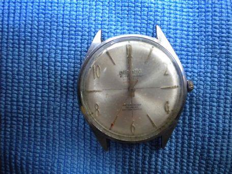

1. Atlantic - nie chodzi, bardzo porysowane szkiełko, porysowana koperta.

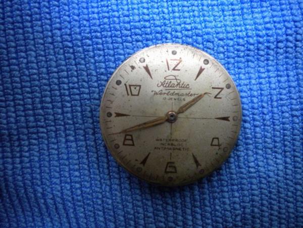

2. Atlantic 2 - jak widać bez koperty, bez koronki, nie chodzi, zniszczona tarcza i wskazówki

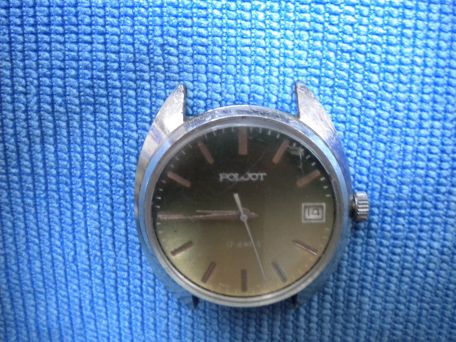

3. Poljot - dziwnie pracujący naciąg zegara, ale chodzi (przez chwilę), porysowane szkiełko, porysowana koperta.

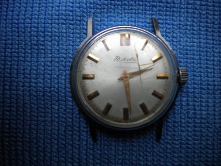

4. Raketa - nie chodzi, dziwnie pracujący mechanizm naciągu, zniszczone szkiełko, porysowana koperta.

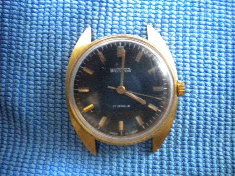

5. Wostok - nie chodzi, zniszczone szkiełko, porysowana koperta.

A co do samej renowacji - w przypadku zegarków radzieckich jest to zabieg zupełnie nieopłacalny. Koszt renowacji znacznie przekracza realną wartość zegarka, więc sens tylko wtedy, jesli zegarek ma wartość sentymentalną. Ponadto do rusków bez problemu mozna upolować oryginalne części, lub kupić dawców.

To ja o atlantikach. Pierwsze zdjęcie dość kiepskie, ale wyglada to na ORIGINAL 21 kamyków. Nie widać wskazówek, sekundowa chyba zakończona grotem - OK, pozostałe niewidoczne. Koperta wygląda na nie odnawianą, ale nie widać oznak, żeby takiej wymagała. Koronka jest i tyle o niej można powiedzieć.
Drugi to tarcza "warszawska" dorabiana przez lokalnego producenta, czyli produkcja polska.

3. Pierwszy Atlantik raczej OK, drugi to raczej dawca. Szkoda w niego inwestować.
