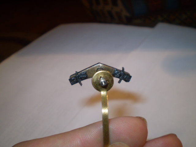

Posiadam stary zegar ścienny firmy Metron (typ Z 202/1), którego od jakiegoś czasu próbuje uruchomić.
Zegar ten wydaje się sprawny, po nakręceniu mechanizm działa w sposób ciągły. Problem pojawia się kiedy zakładam wahadło, Po upływie ok. 40 sekund zegar zatrzymuje się. Podejrzewam, że część przedstawiona na zdjęciu jest źle wyregulowana, prawdopodobnie "ząbki" są źle ustawione.
Byłbym naprawdę wdzięczny za pomoc przy regulacji mojego zegara.
Amatorowi to i nie bardzo wiadomo co tłumaczyć. Trzeba chociaż pobieżnie wiedzieć co taki amator potrafi. Do tego potrzebny jest jakiś bezpośredni kontakt. Proponuję zadzwonić, wytłumaczę i oczekuję, że amator wszystko dokładnie tu opisze.
Mam nadzieję ze jeszcze tych "ząbków" nie poodkręcałeś. Szlifowanie i regulacja palet kotwicy to rzecz niekiedy niezbędna, ale...nie zawsze i nie jako pierwsza rzecz. Zegar wymaga rozebrania, wyczyszczenia, naoliwienia i regulacji wychwytu. Jak to się robi - znajdziesz na tym forum, było wiele razy.
Piotr
Panie Safinowski dziękuje, jest Pan wielkim fachowcem.
Mechanizm ruszył. Jak tylko go wyreguluje zabieram się za następny (mam jeszcze dwa ;) )
