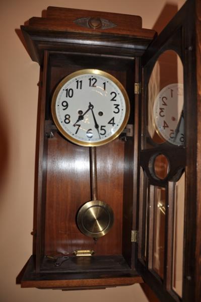

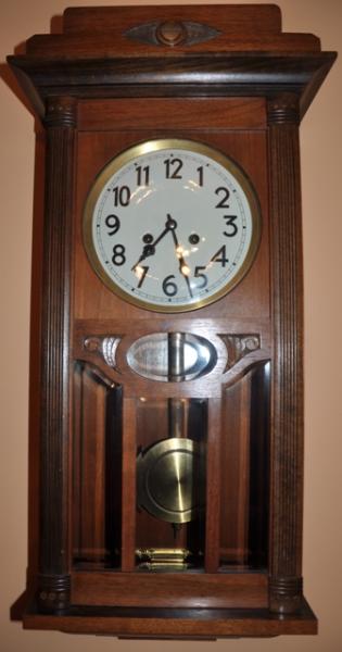

Witam Wszystkich forumowiczow!
Przed zadaniem tego pytania probowalem znalezc samodzielnie na forum wskazowki co do roku produkcji mojego zegara.
Niestety nie powiodlo mi sie, w zwiazku z tym mam goraca prosbe do Was o podanie, jesli to mozliwe, roku produkcji.
Zegar kupilem od osoby prywatnej, jest calkowicie sprawny i wprowadzil do mojego domu ogrom ciepla.
Z tylu na obudowie jest pieczec fabryki Junghans i nic poza tym, jestem laikiem i nie chce podjac sie rozkrecania mechanizmu z obawy przed uszkodzeniem.
Dolaczam zdjecia i cierpliwie czekam na odpowiedz.
Z gory dziekuje i pozdrawiam Wszystkich!
Czesc,
Ladny zegar w dobrym stanie, gratuluje zakupu. Tak z daleka wyglada, ze tarcza byla malowana.
Skrzynia pochodzi od Junghansa ale czy mechanizm i z ktorego roku?

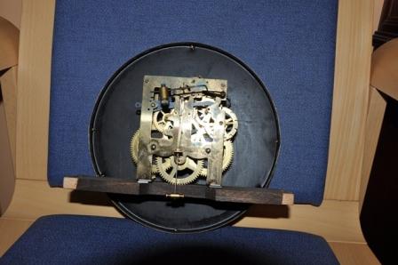

Bez zobaczenia mechanizmu trudno cos powiedziec (sciagnij wahadlo, odkrec sruby od dolu tej drewnianej polki, wysun mechanizm).

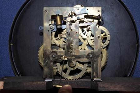

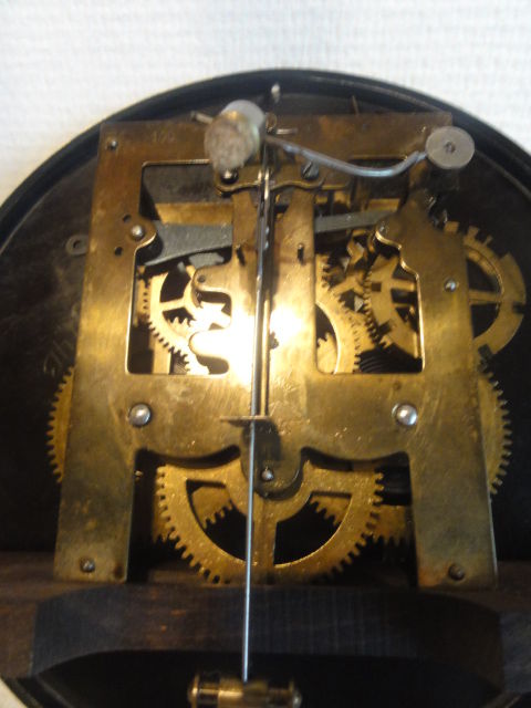

Na mechanizmie jest wybite B13 i symbol firmy, u gory w lewym rogu wybite jest 100.
No i co ? Warto było zobaczyć na własne oczy ? Podług dostępnych danych zegar, a ściślej werk wyprodukowano w drugiej połowie roku 1913 (kodowanie jest proste jak widać - z kilkoma wyjątkami, kiedy oznaczano w Junghansie wszystko zgoła inaczej ). Pięknie było jeszcze wtedy w Europie...

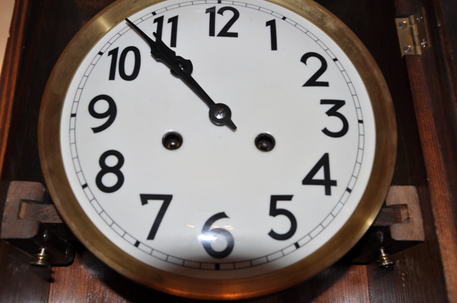

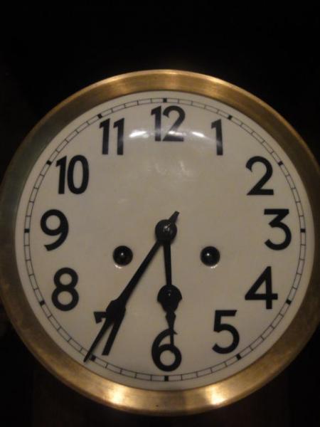

Alex, zrób jeszcze dodatkowe zdjęcie samej tarczy z bliska. Bo tarcza jest bardzo ładna. Jak jest świeżo zrobiona, to oznacza że ktoś zaczął ładnie malować tarcze. Coś słabo widzę, czy ona jest wypukła pod cyframi? Pozdrawiam
Zwykle takie werki miały rezerwę chodu rzędu 2 tygodni. Za młodu. Teraz pewnie będzie chodził w miarę precyzyjnie jakieś 10 dni (0 ile nie ma nowych sprężyn) , najpierw trochę spiesząc się, potem spóźniając. Nakręć do wyczuwalnego oporu (delikatnie !) i zobacz co się będzie działo aż się zatrzyma. Najpewniej optimum będzie nakręcać raz na tydzień, nie dokręcając do pełnego oporu.
Chyba zaczął. Kupowałem znajomym ostatnio ze dwa takiego rodzaju zegary i miały w tym stylu odmalowane tarcze. Całkiem przyzwoicie. Nie pytałem się gdzie to było robione, bo wolę osobiście stare parchulce od takich.
Piotr
Tarcza nie jest wypukla pod cyframi. Jest wieczor i ciezko mi zrobic zdjecie bez lampy, jesli to nie wystarczy to jutro wysle nowe.
Dziękuję, wystarczy mi takie zdjęcie. Widać że tarcza była poddana gruntownej renowacji, ale zrobiona jest bardzo ładnie. Pozdrawiam

Tarcza robi wrazenie jakby byla emaliowana.
Witamy w klubie!

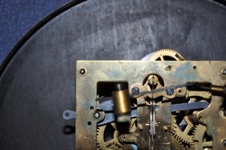

To jest prymitywny werk Junghansa z trybami latarkowymi, przeważnie były 8 dniowe, tarcze miały przeważnie metalowe srebrzone, w skrzynkach eklektycznych papierowe lakierowane. Nie bardzo widzę czy ten werk był tulejowany czy tylko miał zwężane łożyska ale nie wygląda mi na to aby był niedawno u zegarmistrza, na pewno był niedbale smarowany sądząc po zaciekach oleju na płytach a to by wskazywało na do smarowanie bez uprzedniego czyszczenia. Tarcza raczej dorabiana, ale osobiście wolałbym oryginalną.
Pozdrawiam Jan

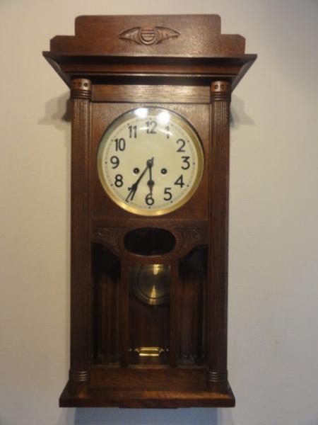

Hmm.Tarcza jednak jest najprawdopodobniej oryginalna. Na All jest wystawiony bliźniak - też wyprodukowany "w B13". Mało prawdopodobne, żeby dostał taką samą tarczę - zamiennik...
Piotr
Witam, z opisu na all wynika że te tarcze to porcelanki i dlatego tak długo zachowały się w bardzo dobrym stanie. Pozdrawiam
