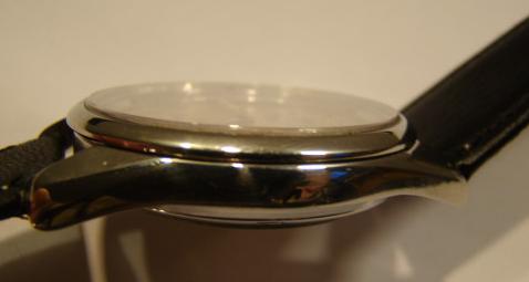

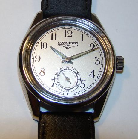

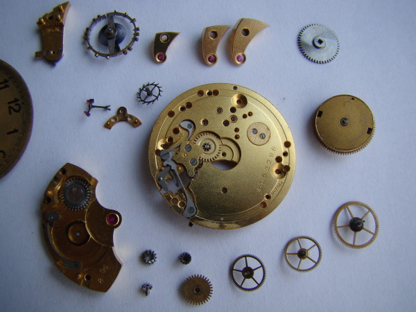

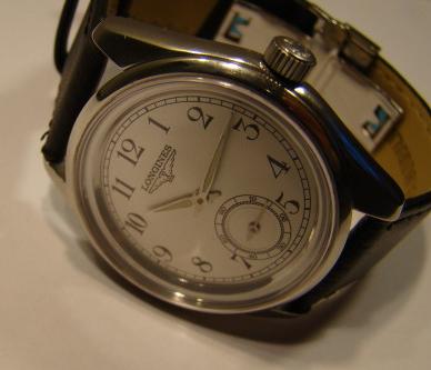

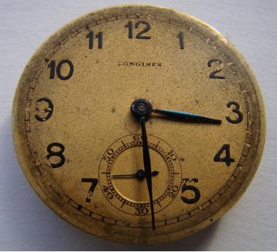

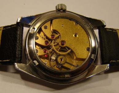

Nareszcie udało mi się dokończyć moja pasówkę. Werk Longines cal. 13,34 z 1923 r. Koperta stalowa 38 mm, z uszami 44 mm, grubość zegarka 9,5 mm. Obydwa szkiełka szafirowe, klejone. Zaraz po nabyciu werku, oddałem tarczę do regeneracji na Złotą. Wydawało mi się, że dopasowanie koperty będzie rzeczą banalną, jednak myliłem się. Nabyłem na Alle ok. pół wiaderka kopert. Na zdjęciu wydawało się, że kilka będzie pasować. Nie pasowała żadna. Aż wreszcie po kilku miesiącach udało się. Wystarczyło przetoczyć tu i ówdzie. Jak teraz widzę tarczę należało zrobić na samym końcu. Średnica napisów jest jak w oryginale, a mogłaby być większa, przez co pierścień pomiędzy cyferblatem, a bezelem byłby mniejszy. Poza tym ciężko przymierza się gotową tarczę. Ale cóż, uważam, że jak na pierwszy raz nie jest źle. Nie umiem robić zdjęć, jak Sopockie Antyki, zegarek w realu wygląda lepiej, niż na zdjęciach.
Gratulacje! Fajnie wyszedł i uratowałeś werk od śmierci. Niech Ci cyka ;)
Świetny efekt, Twoja jest inna od większości pasówek (styl lotniczo - wojskowy, sekunda na 9-tej). ;)

Bardzo ciekawa koperta jednak wskazówki mogłeś zostawić oryginalne te na samej górze są przepiękne, smukłe oksydowane idealnie by się prezentowały z całością i ten sekundnik z sercówką na końcu a dziś już takie trudno spotkać :( , obecne są lekko tandetne i zabrały mu odrobinę z charakteru takiego klasycznego starego Longinesa :P ja tych starych bym nie odpuścił :D .......ale o gustach się nie dyskutuje gratuluje dokończenia projektu !!!!! :P

Zgadzam sie ze Starym, tez bym zostawil orginalne wskazowki, jakies takie bardziej z charakterem...
Zegarek super! A tak swoją drogą z czego zaadoptowałeś kopertę?
Mam ciekawy werk i nie wiem w co go wkleić , a nie wart jest z kolei koperty za ileś set złotych.
Pozdrawiam!
Pozdrawiam!
Jakieś Seiko. Jak zauważyłem, jest dużo ruskich stalowych. Stalowej nie trzeba chromować po przeróbkach, wystarczy wypolerować. Sprawdź, czy werk powinien być wkładany do koperty od dekla, czy od bezela, (jeżeli tak, bezel musi być zdejmowany), no i musi się mieścić na głębokość.Ucz się na cudzych błędach, nie na własnych. Pochwal się, jak zrobisz.
