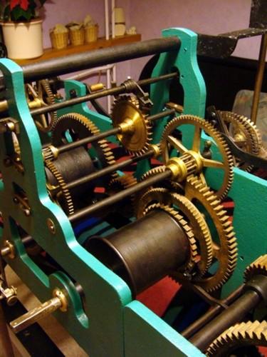

Własnie skończyłem prace nad remontem zegara wieżowego ratusza w Nowym Warpnie. Jeżeli moje skąpe informacje w czymś pomogą, to dobrze. Zegar ten wyprodukował Georg Richter w 1922 r. Fabryka mieściła się w Berlinie w dzielnicy Spandau przy Gneisenaustr. 66.

Oczywiście, że jest możliwa fotka i nie tylko jedna. Zamieściłem je w dziale "Gwiazdor przyniósł mi pod choinkę".

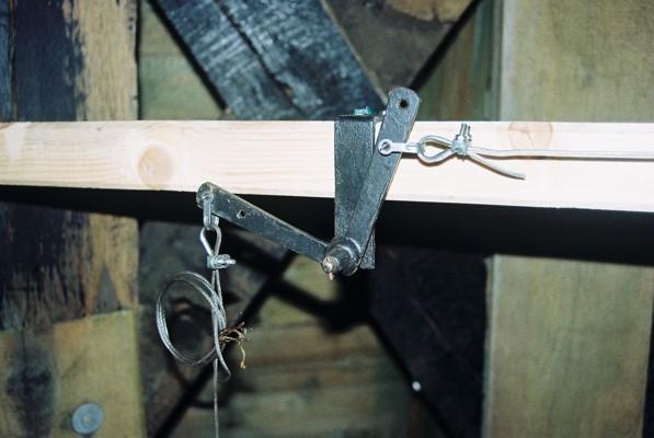

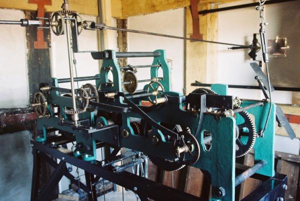

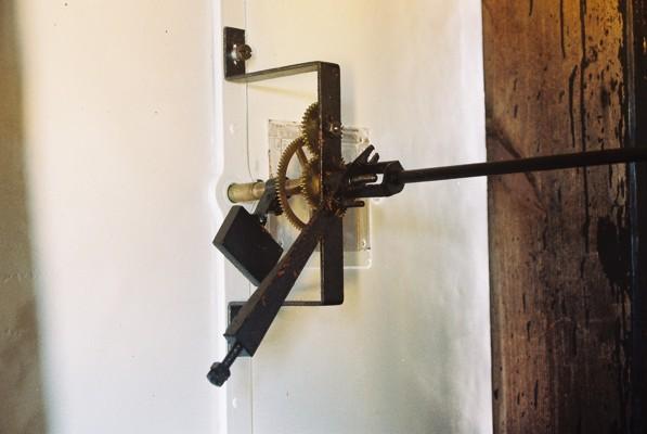

Postaram się zamieścić fotki zegara już zamontowanego na wieży.
Oto obiecane fotki zegara na wieży ratusza w Nowym Warpnie.

Zdecydowanie lepiej! Nawet nie przypuszczałem, że tak szybko z sapiącego dziada zrobi się biegający po wieży facecik :)
Robisz porządek z malowaniem płyt, osi, paletami? Czy tak zostawiasz?
Malowanie płyt odpuściłem sobie, bo ciężkie jak diabli. Do ruszenia jednej płyty potrzeba było czterech silnych facetów. Natomiast osie, palety itp, itd - z nimi zrobiłem porządek jak się patrzy.
Skorygowałem geometrię zębów koła wychwytowego, bo jakiś magik przed laty cudował z tym kołem, ale na szczęście nie zdążył go popsuć do końca.
Oczywiście wszystkie części wyczyściłem z kurzu, pająków i gołębich gówien. :)
Z paletami należy bezwzględnie zrobić porządek. To że jest poprawione koło wychwytowe nie wystarczy skoro pozostawiłeś doły w paletach...
Wyrobienia palet "zjedzą" z czasem koło.
AM
Tak wiele zegarów, a tak mało czasu.
I porządek z paletami zrobiłem. Przeca to podstawa. Nie pozostawiłem dołów. Palety zamieniłem miejscami. Wyszlifowałem powierzchnie impulsów, sprawdziłem ich kąty. Inaczej by to nie chodziło "jak się patrzy" :)
