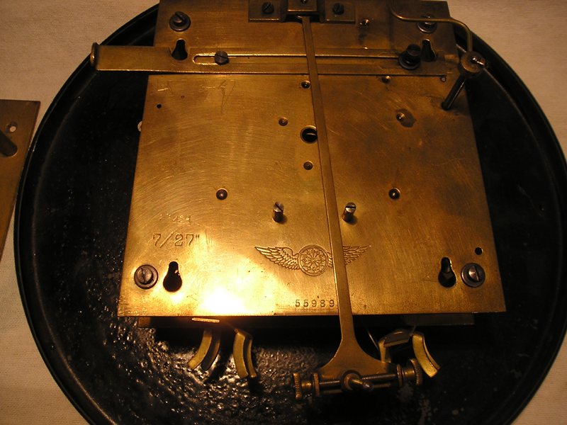

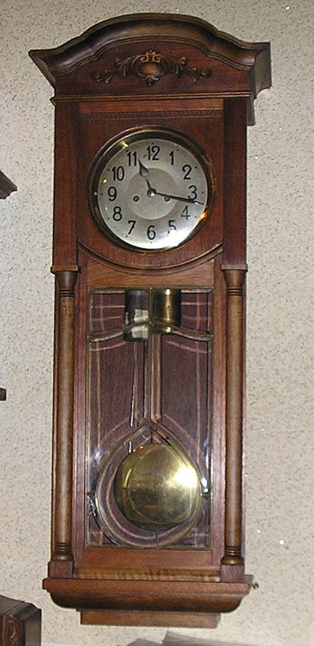

Od niedawna mam zegar ze zdjęć poniżej. Bardzo proszę o pomoc w dwóch kwestiach:
Zegar wybija godziny bardzo szybko - jest duża (moim zdaniem zbyt duża) częstotliwość uderzeń w gong. Czy można to regulować zmniejszając ciężar wagi napędzającej mechanizm wybijania godzin? Chcę się upewnić, czy w jakiś sposób nie wpłynie to ujemnie na mechanizm.
Chciałbym też zapytać, czy ktoś może podać, choćby przybliżoną, datę produkcji tego zegara?
Zegar powstał najwcześniej w roku 1898, bo w tymże zarejestrowano sygnaturę. Wyprodukowano go, sadząc po bagnetowym "austriackim" mechanizmie mocowania w zakładzie w Komotau (obecnie Chomutov w Czechach).
Lżejsza waga nie zaszkodzi w żadnym wypadku. Zakładając jednak, ze wagi są oryginalne, to warto sprawdzić,czy nie ma za dużego luzu na tulei regulatora bicia - wiatraczka. Jeśli tak jest, to nie spełnia on swojej roli.

Czesc,
Czynnikow moze byc wiecej.
Najbardziej prawdopodobny jest zly ksztalt dzwigni bicia - trzeba odsunac mlotek od gongu, moze podwyzszyc mlotek na dzwigni ( jest tam mniejsce)
Tu musi byc kompromis; za duzo- nie bije lub bije slabo ( moze tez udezac w mocowanie gongu), za malo - czestotliwosc mala.
Bardzo finezyjny ksztalt dzwigni ze zdjecia moze swiadczyc o tym ze ktos tam majstrowal.
Ja bym zaczal od wyczyszczenia mechanizmu, sprawdzenia osi, luzow...a dopiero jak wszystko ok zajal sie biciem.

Bardzo dziękuję za odpowiedzi.
Jeśli chodzi o sprawy mechaniczne, to wszystko wydaje się być w porządku - w prawdzie jestem laikiem, ale oglądając mechanizm nie zauważyłem żadnych luzów, które mógłbym uznać za istotne dla pracy zegara. Jeśli chodzi o wskazywanie czasu nie mam najmniejszych zastrzeżeń, stąd podejrzewam, że przed sprzedażą zegar był nie tylko poddany przeglądowi zegarmistrzowskiemu, ale i regulowany :).
Spróbuję zacząć od podwyższenia młotka na dźwigni za radą Ulana. Wolę uniknąć wizyty u zegarmistrza, bo nie jestem pewien jego profesjonalizmu, a nie chcę się wyprawiać do specjalisty zbyt daleko. Zmiana ciężaru wagi to ostateczność :)

Przesunąłem młotek, jest chyba minimalna poprawa (albo myślę, że jest) i przy tym zostanę.

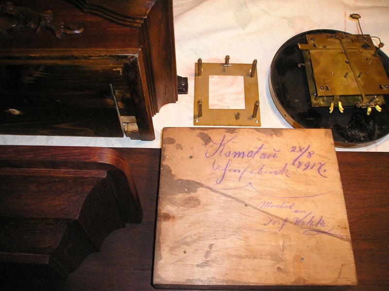

Temat stary ale przybliży datowanie Twojego zegara. Jestem posiadaczem zegara linkowego KIENZLE wyprodukowanego w Komotau 28.08.1917r zmontowanego przez Josefa Walzke (nie wiem czy dobrze odczytałem ręczną sygnaturę na wewnętrznej płycie montażowej). Numery mojego mechanizmu są zbliżone do Twojego (też 55xxx)
Bardzo ciekawe, nieczęsto spotyka się takie "fabryczne" datowanie. Gdzie konkretnie była ta deseczka ? Interesujący jest też fakt, że pod sam koniec I Wojny produkowano jeszcze w CK Monarchii zegary wyższej klasy.
Piotr
1. Napis istnieje na tylniej ścianie klocka dystansowego pod mocowaniem mechanizmu (pomiędzy plecami zegara a klockiem).
2. 28.08.1917 to jeszcze rok do końca wojny a oni zamiast granatów zegary robili. Ciekawe kim był ten Józef ??
Oj chyba jednak nie zrobili go "od podstaw" w tym 1917 roku. Wygląda, że zegar przeszedł naprawę po wyrwaniu wieszaka (w ramach gwarancji, naprawiono zegar z zapasów magazynowych ? ).
Piotr

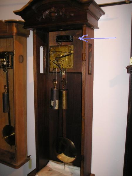

W moim przekonaniu nie wykonano tej przeróbki w fabryce. Rozumiem, że napis na klocku przylega do pleców i jest niewidoczny z zewnątrz bez jego odkręcenia? Zrób może zdjęcie otworów w tylnej płycie, tych pod deseczką.
Wojtek + Certina Club 2000 od lat
Tez mysle ze to nieorginalne, ale mozliwe ze ktos to zlozyl w 1917 i sie podpisal.
Zegar przed renowacją był w stanie orginalnym - śruby zerdzewiałe i nie ruszane, brak innych znaków po śrubach (gwoździach), politura stara i wyblakła.
Skrzynia jest głęboka i dlatego zamocowano mechanizm na 3cm klocku, ale czy to jest jedyny powód tego nie wiem.
Nie twierdzę, że zegar na 100% jest oryginalny (w Polsce wszystko jest możliwe). Sprzedawca nie wiedział o tym napisie, a wykonanie takiej podróbki zegara z tego okresu to raczej mało prawdopodobne. Takie zegary nie są popularne.
Jutro postaram się zrobić dokładniejsze zdjęcia
