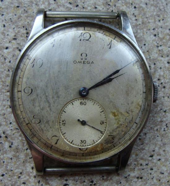

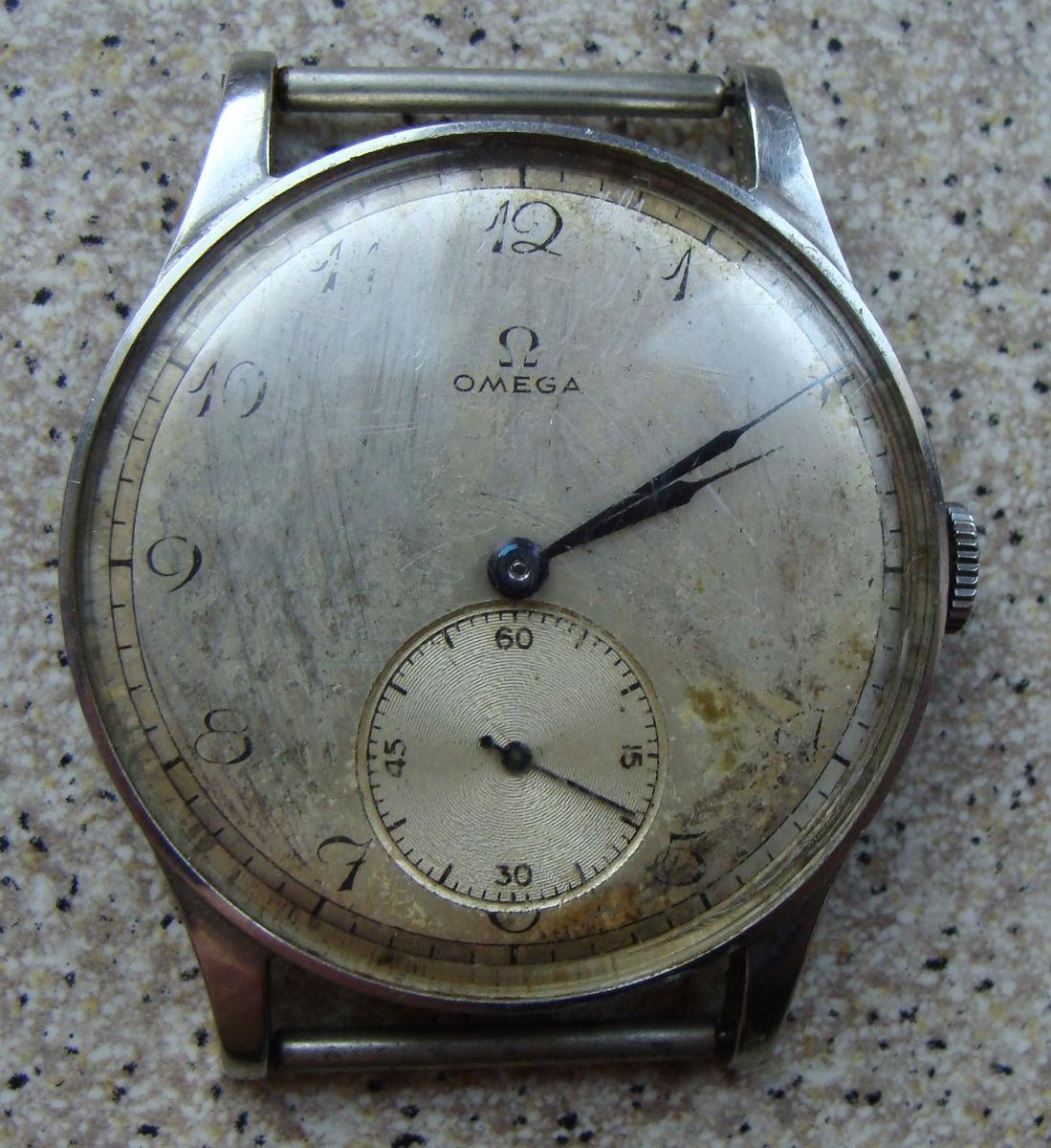

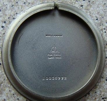

Właśnie nabyłem takiego cudaka , zdjęcia jeszcze z aukcji.
Pytanie brzmi czy to oryginał czy składak?
I tak go będę malował i zostanie w domu ze wzdlędu na rozmiar i stan mechanizmu , ale chciałbym wiedzieć czy tarcza ma tak wyglądać oryginalnie? :)
Jeżeli nie jest od niego to zrobię z niej customa - pomysł już jest. :D
I będę wdzięczny za określenie wieku zegarka .
Pozdrawiam wszystkich Wojtek
Zegarek jest z okolicy 1943 roku, mechanizm trochę wcześniejszy, kaliber 30 T2. Tarcza mogła taka być, ale jest bardzo zniszczona...tak że trudno być pewnym.

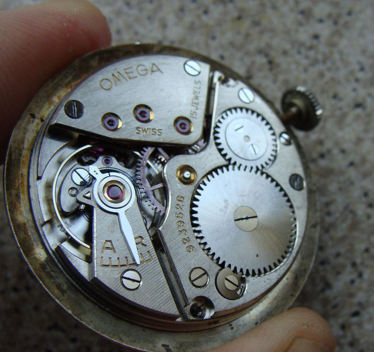

Ale mechanizm w bardzo dobrej kondycji , gdyby jeszcze ktokolwiek coś wiedział lub może widzial taką omegę byłbym wdzięczny.
Bo to bardzo solidny mechanizm jest, pomimo że nie ma jeszcze incabloca (zastosowano je dopiero po 1943 roku).

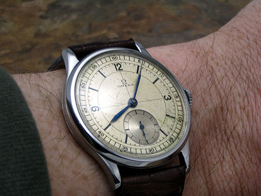

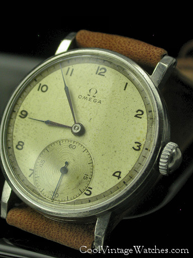

Przekopalem "cały" internet i z tymi wskazówkami i w tym rozmiarze znalazłem tylko dwie tarcze.
Jedna z nich posłuży mi prawdopodobnie za wzór przy odnawianiu , koperta i reszta wyglądają na oryginały. bardzą podobną omegę ale z fajną tarczą ma kolega poniżej.
Proszę o ewentualne sugestia którą wybrać :rolleyes: ?

Cofam wszystko co powiedzialem wcześniej o tarczy ! Zegarek jest na 99 procent oryginalny i do tego niekopany.
Jakiśch koniował prubował tylko myć nieudolnie tarczę ( uchwycone po oglądaniu przez lupę).
Indeksy minutowe umieszczone są na uskoku ! czytaj stopniu tarczy którego nie zauważyłem gołym okiem , a wskazówki opalizują na niebiesko!
Ponadto Indeksy godzinowe są pochylone w ten sam sposób , łącznie ze znaczkiem omega.
Dlatego będzie malowana w tem sam deseń.
