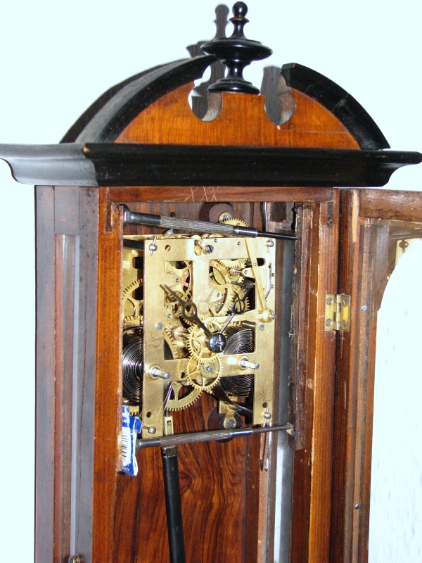

wicher123 0 #9 Napisano 23 Stycznia 2012 Ok.Udało się.Zdjęcia mechanizmu Cholerka chodzi ok 5 sekund i staje Ta poluzowana sprężyna to pewnie od gongu? Uploaded with ImageShack.us Uploaded with ImageShack.us Uploaded with ImageShack.us Uploaded with ImageShack.us Uploaded with ImageShack.us 0 Udostępnij tę odpowiedź Odnośnik do odpowiedzi Udostępnij na innych stronach
tarant 2971 #10 Napisano 23 Stycznia 2012 A jak ma chodzić (pomijając brud), kiedy pęknięta sprężyna od bicia blokuje te od chodu ?? Werk nie wygląda na produkt Junghansa. Takie mechanizmy "nach Amerikanischer Art", ażurowe, z bocznie położonym wychwytem robiło pod koniec XIX i na początku XX wieku mnóstwo niemieckich firm, m. innymi HAU. Zrób jeszcze zdjęcie gongu. Czasem sygnatury były na przedniej płycie mechanizmu. 0 Pozdrawiam Piotr Tolerancja musi być nietolerancyjna wobec nietolerancji. Němec z Královce Udostępnij tę odpowiedź Odnośnik do odpowiedzi Udostępnij na innych stronach

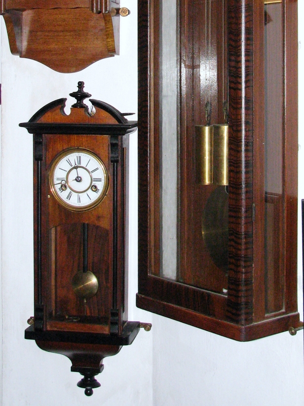

tarant 2971 #17 Napisano 23 Stycznia 2012 Ale czy teraz nie są urocze ? Klekocą jak mały traktorek, po 2 dniach dostają zadyszki. Przyznam, że mam na ich punkcie słabość. Ale "początki" były nieco bardziej chwalebne. Tutaj miniatura (nie przekracza 60 cm) z nieco wcześniejszego okresu, około 1870 - 1880. Skrzynia wykonana wg klasycznych zasad, przeszklona z boków, uzbrojona w pionizery. Nawet części numerowane (XXX). Werk z wychwytem Brocota, z rezerwą chodu ponad 7 dni. Ciekawie rozwiązane (aczkolwiek mało efektowne) bicie w gong umieszczony poziomo na "dachu" skrzynki. Tarcza - jeszcze "porcelanka" (śr. 10 cm). Prawdopodobnie wczesny Junghans. Wkrótce jednak pojawiły się bezlitosne cięcia w kosztach... 0 Pozdrawiam Piotr Tolerancja musi być nietolerancyjna wobec nietolerancji. Němec z Královce Udostępnij tę odpowiedź Odnośnik do odpowiedzi Udostępnij na innych stronach
Odludek 76 #18 Napisano 23 Stycznia 2012 Ja, brońcie mnie Bogowie nie napisałem że nie są urocze, sam też mam taki ze względu na ciekawą skrzynkę, nie dość ze przeszklona z boków to jeszcze plecy ma dużo szersze od skrzynki zakończone taką półką na dole i wyciętą podobnie jak w Ślązakach ale werk dobowy ma nie sygnowany, zamiast tego chromowany, niestety ktoś pokrył go lakierem politureanowym, nie do zmycia. 0 Pozdrawiam Jan Udostępnij tę odpowiedź Odnośnik do odpowiedzi Udostępnij na innych stronach

lik 1 #21 Napisano 24 Stycznia 2012 4 minuty w tak krótkim czasie to sporo , ja mam miniaturkę FMS , późni się 1-2 min na tydzień. Spróbuj obniżyć maksymalnie soczewkę wahadła pokrętłem u dołu wahadła. 0 Ex factis non ex dictis amici pensandi sunt Udostępnij tę odpowiedź Odnośnik do odpowiedzi Udostępnij na innych stronach
wicher123 0 #22 Napisano 24 Stycznia 2012 Wystarczy,że samą śrubkę tą na dole wahadła odkręcę,czy muszę wahadła zsunąć jakoś w dół o ten kawałek który odkręciłem?Bo jak odkręciłem troszkę tą nakrętkę pod wahadłem to wahadło nie zsunęło się w dól o ten kawałek,a powinno? 0 Udostępnij tę odpowiedź Odnośnik do odpowiedzi Udostępnij na innych stronach
tarant 2971 #23 Napisano 24 Stycznia 2012 Zsunąć. Samymi nakrętkami reguluje się zegary precyzyjne, to nie ta bajka.... 0 Pozdrawiam Piotr Tolerancja musi być nietolerancyjna wobec nietolerancji. Němec z Královce Udostępnij tę odpowiedź Odnośnik do odpowiedzi Udostępnij na innych stronach
wicher123 0 #24 Napisano 24 Stycznia 2012 Ok,dziekuję.Dałem, tarcze wahadła na max w dól to o jakieś 3,4mm.Zobaczymy jutro o tej porze co będzie Dziękuję za pomoc.Mam jeszcze pytanie,jak często go nakręcać? 0 Udostępnij tę odpowiedź Odnośnik do odpowiedzi Udostępnij na innych stronach
tarant 2971 #25 Napisano 24 Stycznia 2012 Mam jeszcze pytanie,jak często go nakręcać? W takim stanie jak teraz - WCALE NIE NAKRĘCAĆ ! 0 Pozdrawiam Piotr Tolerancja musi być nietolerancyjna wobec nietolerancji. Němec z Královce Udostępnij tę odpowiedź Odnośnik do odpowiedzi Udostępnij na innych stronach
