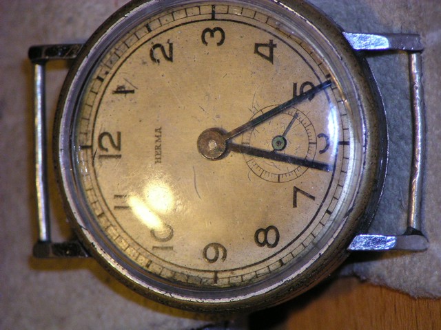

Bardzo stara HERMA, tylko jak stara

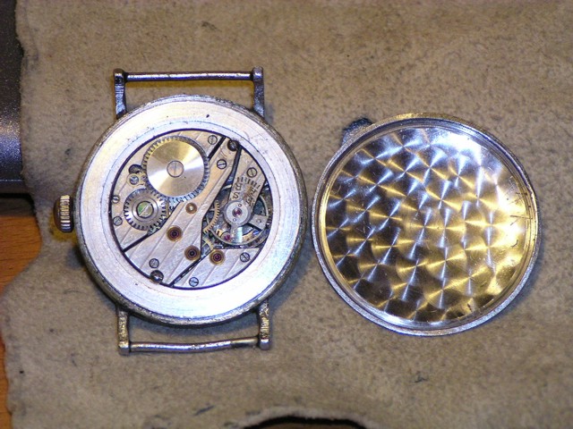

Właśnie stara, ale pytanie brzmi jak stara. Starałem się samodzielnie to ustalić, ale to prawie niemożliwe jak ktoś sie na tym nie zna. Zegarek dobrze utrzymany, pewnie tarcza do wyczyszczenia i szkiełko (plexi) do wymiany. Koperta bokami poprzecierana do mosiądzu. Natomiast zegarek dziarsko pomyka cichutko tykając (wystarczy jeden obrót koronki i już rusza).
Załączam oczywiście zdjęcia, ale w pełnej rozdzielczości są dostępne link1

Z góry dziękuję za pomoc w ustaleniu wieku zegarka (z opowiadań rodzinnych byłby to okres II RP, ale ...)
Dzięki za informacje. Czy mógłbym prosić o wskazówki jak posługiwać się stroną http://www.ranfft.de ponieważ już wcześniej na nią trafiłem, ale ... brak wiedzy. Werk wydaje się ten sam, ale jednak daje się zauważyć wiele różnic zarówno w wyglądzie samych płytek (nie wiem czy to właściwe określenie) i ich kształcie. Jest też różnica w sygnaturze, na moim brak napisu "FAB. SUISSE". Na samym balansie sygnatury też są różne. Jaka może być przyczyna różnic w wyglądzie i oznakowaniu? Pozdrawiam.
Zdjęcia u Ranftta czesto są poglądowe. Trzeba dodatkowo czytać opisy, bo często zdjęcie dotyczy werku z danej rodziny. Co do napisów na mechanizmie, to tez trzeba podchodzić do nich z pewnym zrozumieniem. Czasami dany werk był sygnowany nazwą producenta zegarka, który to kupował werki do swoich zegarków i we własnym zakresie modyfikował je, ozdabiał, podpisywał itd. Ten proceder trwa zresztą do dzisiaj- czy kupisz Atlantica, czy Certine, czy Tissota, to w srodku i tak bedzie taka sama ETA, tylko róznie podpisana ;)
Istotny jest natomiast numer pod balansem - to jest oznaczenie Twojego werku. Napisz, co tam widzisz, lub zrób dobre makro oznaczenia. Podobnych werków było sporo i trudno je wszystkie pamiętać :)
Napisz, co tam widzisz, lub zrób dobre makro oznaczenia. Podobnych werków było sporo i trudno je wszystkie pamiętać ;)

Tyle, ze na tym zdjęciu nie widać sygnatury pod balansem. Tam sa jakies numery. Odczytaj je i podaj
Zrobiłem następne trzy zdjęcia pod różnymi kątami. Oprócz FA i SR niczego nie widać, nawet w głębi pod balansem. Chyba, że numer znajduje się po drugiej stronie widocznych oznakowań?
Zamieszczam linki do makro i cierpliwie czekam na wskazówki ;)

F = fast, A = avant
S = slow, R = retard
Te oznaczenia pokazują, w która stronę trzeba przesunąć przesuwkę, żeby przyśpieszyć lub spowolnić chód zegarka.
A oznaczenie Twojego werku jest zapewne na płycie czołowej pod tarczą.
Nie wiem tylko, czy jest sens w tej chwili rozbierać zegarek, żeby znaleźć to oznaczenie. Twój werk najprawdopodobniej jest którymś z rodziny AS wskazanej przez Kolegę.
Na datowanie to wielkiego wpływu nie ma - zegarek z lat 40-tych, może początek 50-tych. Dokładnej daty raczej nie poznamy, bo te werki nie były ewidencjonowane.
HERMA jest to marka zegarków produkowanych przez francuską firmę Pétolat Frères & Anguenot. Niestety nie znalazłem konkretnie tego mechanizmu, ale firma ta korzystala z mechanizmów francuskich Ebauches (producenci surowych mechanizmów), takich jak Cupillard i FE, a oni z kolei szeroko korzystali ze wzorów szwajcarskich Ebauches między innymi AS. Mnie najbardziej podobny wydaje się tutaj AS 1130 , ale to są tyko przypuszczenia.

Dzięki. Czy jeżeli zdecyduje się na zdejmowanie tarczy to jest szansa na dokładniejsze określenie daty produkcji. Głównie chodzi mi o emocjonalną chęć ustalenia daty. Staram się w jakiś sposób odbudować historię mojej rodziny i czasem taka trywialna informacja daje mi inne spojrzenie na tzw. rodzinne przekazy, które przecież często mijają się z prawdą.
Niestety nie, z powodu który wymienił chronofil. Możesz ewentualnie poznać producenta mechanizmu, bo producenta zegarka już Tobie podałem.
Piotr Ratyński

Jesli to pomoże to powiem, że mam zegarek z bodajże identycznym mechanizmem i jest on z II połowy lat 40.
Pod Napięciem
dokładnie tak victor - mnie też od samego początku ta herma w te ramy czasowe pasowała + datowanie AS'a to potwierdza. Najszybciej oznaczenie werku znajdzie się pod cyferblatem na górnej części płyty. Nadal uważam że to jedna z wersji AS 984 - może to być AS 1002 - jest większy od 984 i może mieć inny kształt półmostka.
Ale jak widać są spore różnice między zaprezentowanym mechanizmem a AS 984 czy 1002. Może to być tak jak piszesz jedna z jego wersji.
