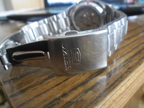

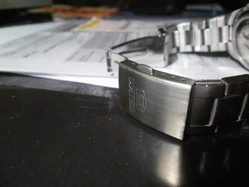

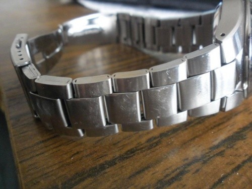

zacząłem się przyglądać dzisiaj swojemu zegarkowi i żal mi się zrobiło, ze tak go zaniedbałem. Część bransolety tej powyżej godziny 12 (heh ale tłumaczenie) do zapięcia - czyli głównie tu gdzie opieram ręke o stół, biurko strasznie się mi porysowała. Ta druga część jest idealna.
I tu moje pytanie, czy da radę wyczyścić tą bransoletę? Czy jakaś pasta? Ściereczka magiczna? Nie wiem oddać do zegarmistrza? Prosiłbym o rady o ile da się to zrobić.
(Przepraszam za jakość zdjęć, w trybie makro aparat nie łapał mi ostrości nie wiedzieć czemu.)

To jest szczotkowane. Cape Code się nie nadaje. Potrzebna jest specjalna ściereczka do szczotkowania (tudzież jakaś guma szlifierska). W wersji oszczędnościowej można szczotkować papierem ściernym o drobnej gradacji (ok 1500-2000). Tylko że trzeba mieć troche doświadczenia, żeby to ładnie i równo szlifować (prostolinijne ruchy).

Bransoleta nie jest w najgorszym stanie. Wez gabke, taka jak do garow i ta ostra czescia "poleruj" wzdloz. Jak chcesz uzyskaj lepszy efekt to zakup tzw. wate stalowa. Mozna ja kupic w sklepach typu Obi, Castorama. Wytlumacz sprzedawcy, ze chcesz uzyskac efekt szczotkowanej stali i napewno ci doradzi.

Szkoda że nie ma tu plusików na forum, super sprawa koledzy. "Ostra" strona myjaka do garów daje radę, fajnie nadaje efekt szczotkowania, lecz słabo usuwa głębsze rysy. Zaraz zmolestuje swoją Panią na taką polerkę, ma gdzieś kilka nówek pochowane :P
Efekt "ostrej" strony myjaka do garów i 10 minut dosłownie zabawy ;)
