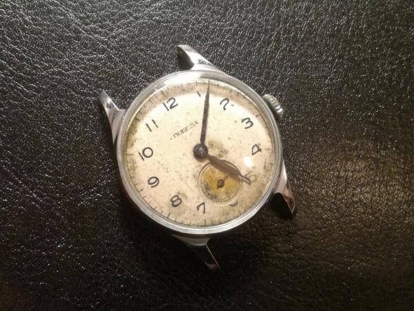

Zastanawiałem się czy to nie składak. Widziałem ją na alle. Jest wyjątkowa co by nie mówić.

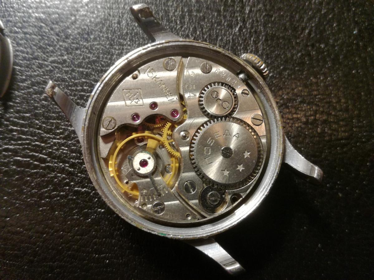

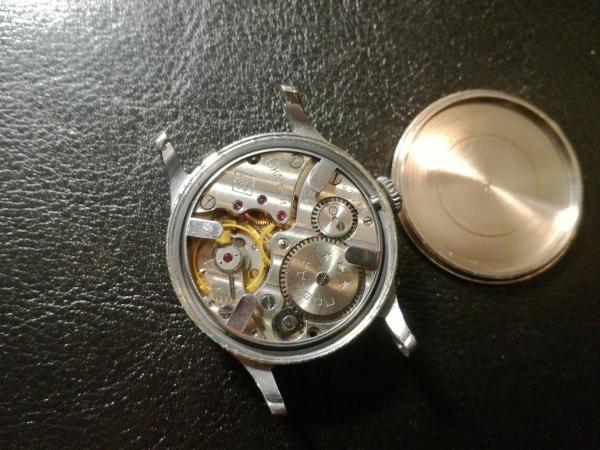

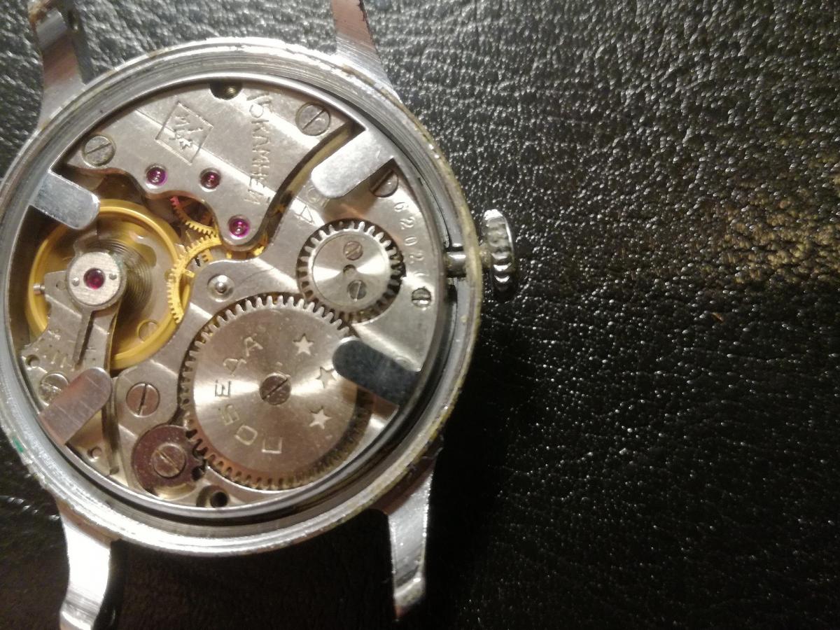

Jeśli dobrze pamiętam to kiedyś pokazywałeś i pytałem się Ciebie właśnie o mechanizm jaki masz w środku. Dokładnie tak, ta koperta jest mniejsza od tych z subsekundą z moskiewskich fabryk. 30 mm bez koronki.
@Mercel :D Poza widzialnym, znalazłem jeszcze niewidzialne, mianowicie koronkę idzie obrócić ze dwa niepełne razy, albo taka sprężyna krótka, albo co innego. W każdy razie chodzi, no ale przy takim naciągu strasznie krótko.
Albo go do generalnego remontu "skierować" albo poszukać/ kupić/wylicytować mecha kirowskiego 17 i przełożyć. Pewnie w środku jak to mówi mój Majster " żelka"... :)

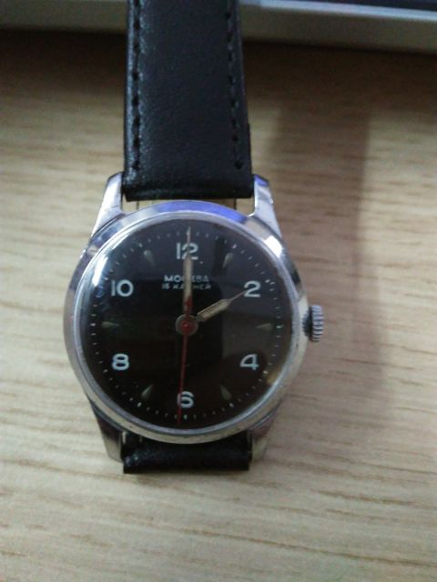

Przyszla, kolejna czarnulka do kolekcji.
Ładna. Moskwy są bardzo fajne. Szkoda tylko że jeszcze mniejsze od Pobiedy. Mam ich kilka i chciało by się ponosić, ale ta wielkość.

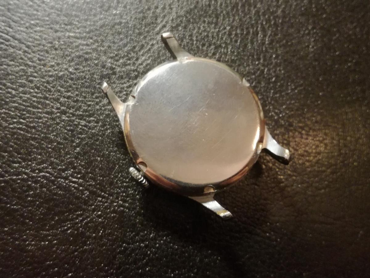

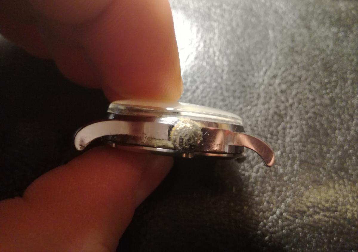

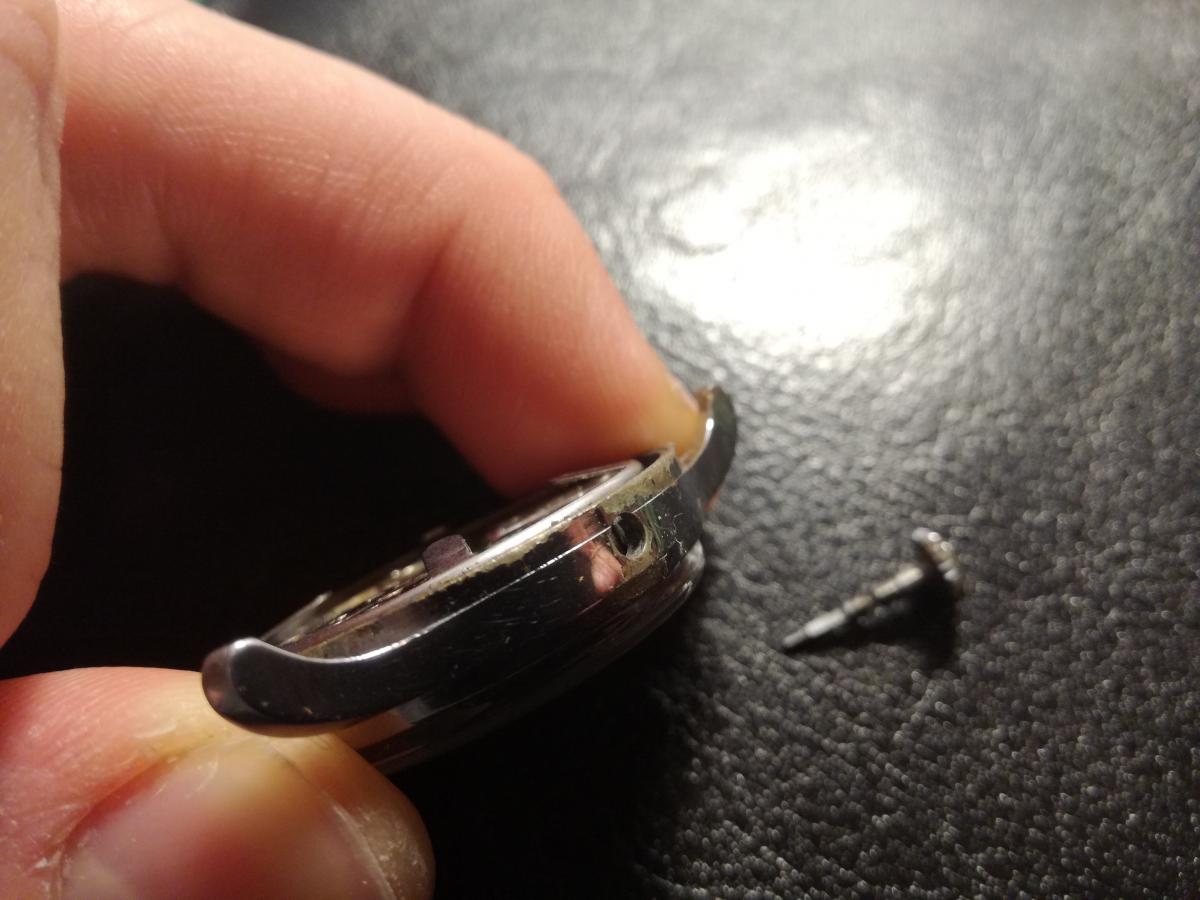

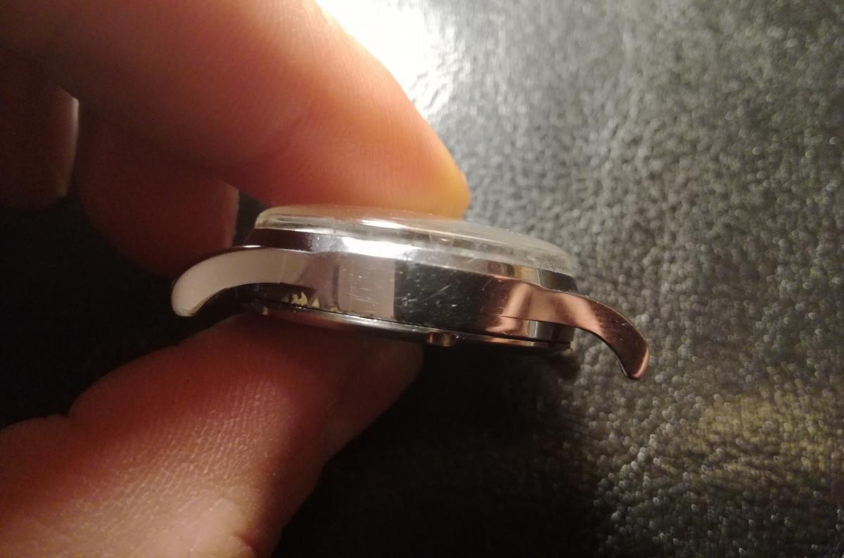

Dasz radę zrobić lepsze zbliżenie koronki? Jest tubus? Nie za dobrze widać. I czy możesz jeszcze zrobić zdjęcie koperty z boku?
Nie spotkałem w katalogach tego zegarka.
Szkoda. Może było by więcej informacji na jej temat.
Edytowane przez Rafał75
No właśnie nie ma, pewnie jakiś gamoń już kiedyś się do niej dobierał albo koronka nie oryginalna bo jakoś tak odstaje.
Fotki bokiem
Gość Rafał75
Koperta wygląda ok czyli jednak ktoś upiłował tubus. Co do koronki to też nie jestem pewien czy nie jest za cienka, podmieniona. Tłumaczyło by to słaby stan tarczy. Wilgoć musiała dostać się do środka.
No niestety:(
Po prostu zdemontował
Edytowane przez As82
Gość Rafał75
Aha i jeszcze jedno. Ktoś podmienił werk, tutaj powinien być mechanizm przeciwwstrząsowy (incabloc).
