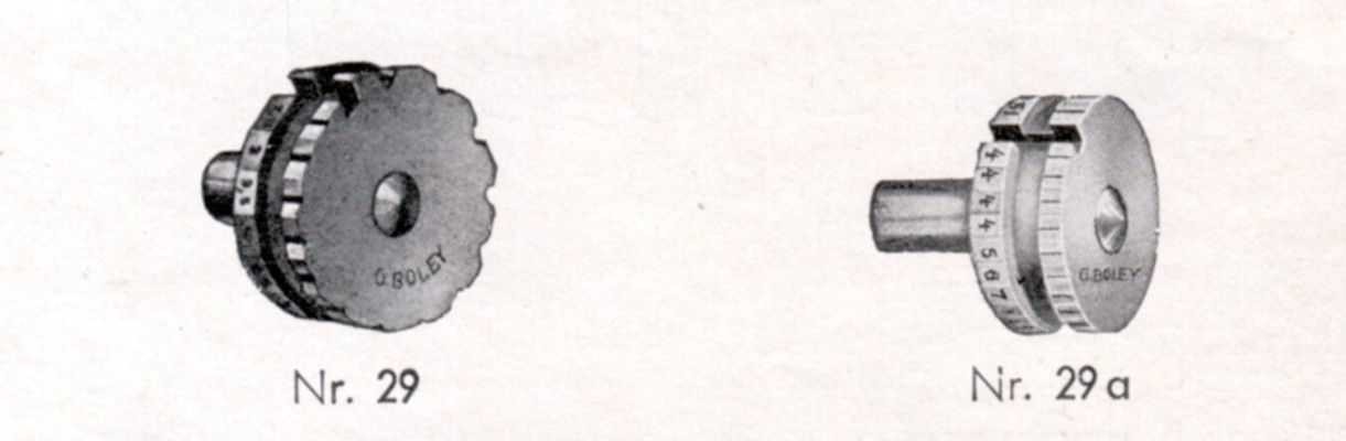

grubsze czopy
i cieńsze
A z grubsza wygląda to tak, tyle, że w tokarce wygodniej złapać wałek w uchwyt zaciskowy:

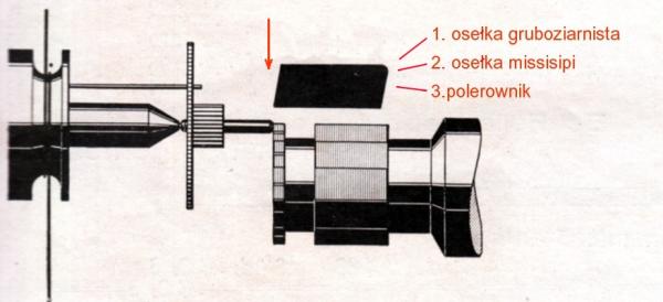

Ponieważ materiał na czopy to stal sprężynowa, to nie za bardzo daje się toczyć i najlepiej jest wykończyć czop przez szlifowanie i polerowanie. Przybory do obrabiania czopów nie są konieczne i można to robić osełką dobrej jakości z ręki w powietrzu. Roler był w użyciu jak jeszcze nie było dobrych stali sprężynowych i trzeba było dodatkowo utwardzać powierzchnię.

Obrabiasz czopy 0,08 do 0,14mm osełką w powietrzu? Masz lekka rękę, mnie się wszystko co ma mniejszą średnice niż 0,30mm natychmiast łamie. :) Dlatego też mam podstawki takie jak w rollerze zamontowane przy tokarni.
Stal sprężynowa jest tu najlepsza i daje się z ręki obrabiać nawet przy średnicach 0,08 mm. Nieco gorsze w obróbce są wiertła piórkowe ze stali szybkotnącej, ale też dają się obrabiać z ręki, po wstępnym przeszlifowaniu końcówki.
