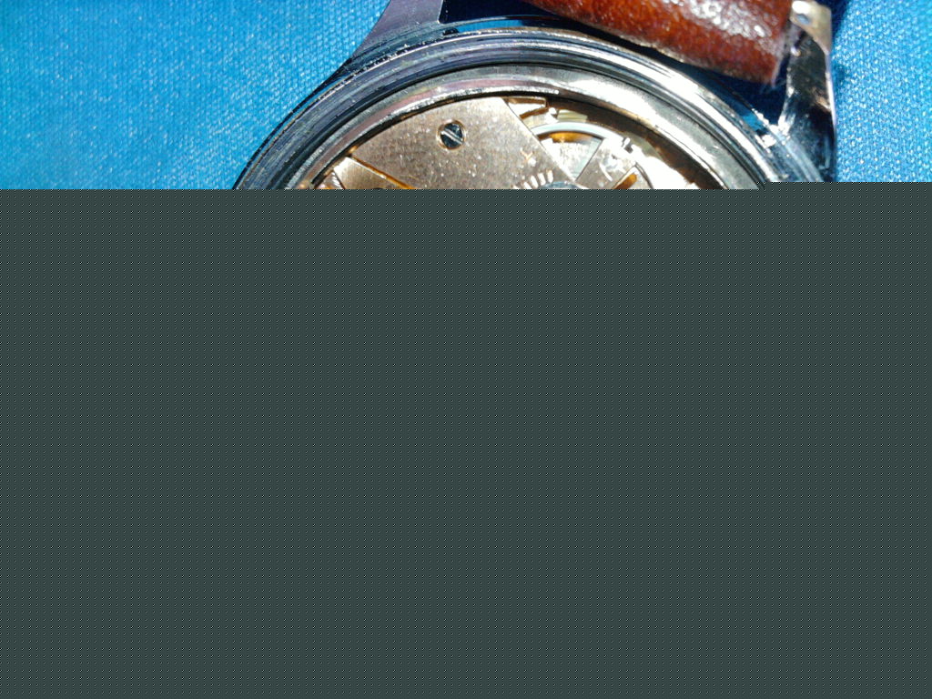

Witam Panowie kilka słów o tym zegarmistrzu co to za zegarmistrz skoro się boi otwierać zegarki brak słów.Postanowiłem sam go otworzyć nożyczkami i to co zobaczyłem zaparło dech w moich piersiach zobaczcie sami .Proszę o kilka słów na temat tego mechanizmu i czy trzeba smarować mnie się wydaje ,ze nie tylko dam tam jakaś uszczelkę bo szkoda werka;)Miłego oglądania;)
Na razie uchyliłeś tylko skrawek tej tajemnicy. Tzn. ja widzę tylko część mechanizmu. Śmiało pokazuj więcej. :)
Kurcze coś mi się stało z kompem jak naprawie dam jeszcze raz fotkę:)
A tak przy okazji skoro już znamy właściwą nazwę, to czy ktoś może poprawić tytuł na Adriatica Worldmaster i Jewels? Dosyć kłuje mnie w oko, zwłaszcza to Jowels. ;)
Oj nie fotka jest zrobiona zegarek już zakręcony dekielek wszedł jak w masło więc nie wiem czemu zegarmistrz bał otworzyć zegarek:)a teraz pytanie czy można założyc jakąś uszczelkę?
Musisz wiedzieć, że smarowanie czy też konserwacja nie szkodzi werkowi tylko pomaga mu w dalszej wieloletniej pracy. Jeśli zegarek leżał długo to ten zabieg jest konieczny. Po tym kawałku wydaje mi się, że to jakiś AS :)

Wskazówki są oryginalne, tylko ktoś użył jakiejś substancji która ma udawać substancje fluoroscencyjną. Spróbuj się jej pozbyć może łatwo zejdzie. No i nie próbuj sam nic kombinować przy mechaniźmie. Smar do łożysk jest dobry do łożysk ;)

Witam Panowie zegarek jak narazie się spieszy o ok 10s więc myślę,że jest czysty mechanizm więc chyba nie będe go oddawał do zegarmistrza co Wy na ten temat myślicie?post-48886-0-13872200-1334912928_thumb.jpg
Rób jak uważasz. Czytałeś co maja do powiedzenia forumowicze, każdy radził Ci zrobić konserwację mechanizmu. To, że ładnie wygląda i śpieszy około 10 sec to o niczym nie świadczy.

Dokładnie to, że ładnie wygląda o niczym nie świadczy, należy mu się konserwacja, ty jak chorujesz to też chodzisz, ledwo ledwo ale idziesz :D;) Mechanizm to znany nam As 1604 z rezerwa chodu 39 godzin, bardzo popularny i znany także z Atlantików gdzie również można go bardzo często oglądać na naszym forum, montowany także w innych szwajcarach z tego samego okresu. Tu jest więcej informacji na temat samego mechanizmu http://www.ranfft.de/cgi-bin/bidfun-db.cgi?00&ranfft&a&2uswk&AS_1604
