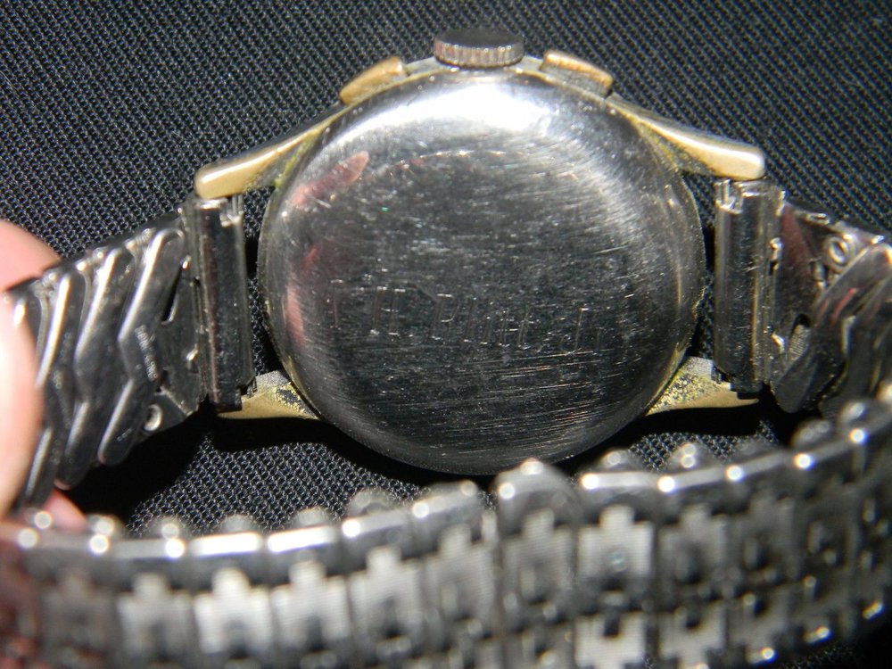

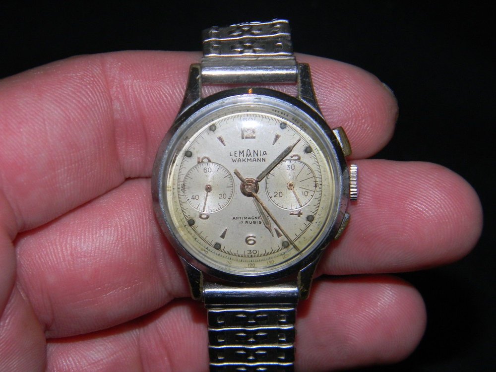

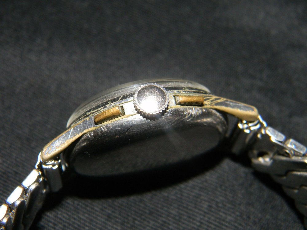

Renowacja koperty
Chciałbym odnowić kopertę chronografu, ktora niestety nie jest stalowa, a pokryta chromem...
Jak przygotować kopertę? Muszę piaskować czy wystarczy spolerować stary chrom?
Jaką powłokę nałożyć? Ponownie chromowane koperty nie podobają mi się strasznie, wg mnie wygląda to tandetnie :(
Pomyślałem więc o niklowaniu, ponieważ z tego co wyczytałem to powłoka niklowana byłaby mniej lustrzana...
Możecie polecić mi fachowca, który zajmuje się nakładaniem powłok na koperty zegarkowe? (wiem, ze jest tego typu pytań troszkę w historii forum, jednak dość szybko pojawiają się nowi fachowcy)
Zauważyłem także, że przyciski chronografu były pokryte wewnątrz jakąś czarną mazią, niestety nie wiem czy był to jakiś płynny środek uszczelniający (nie mam pojecia co się stosuje - jakieś Locktite'y?) czy może rozpuszczona uszczelka?
