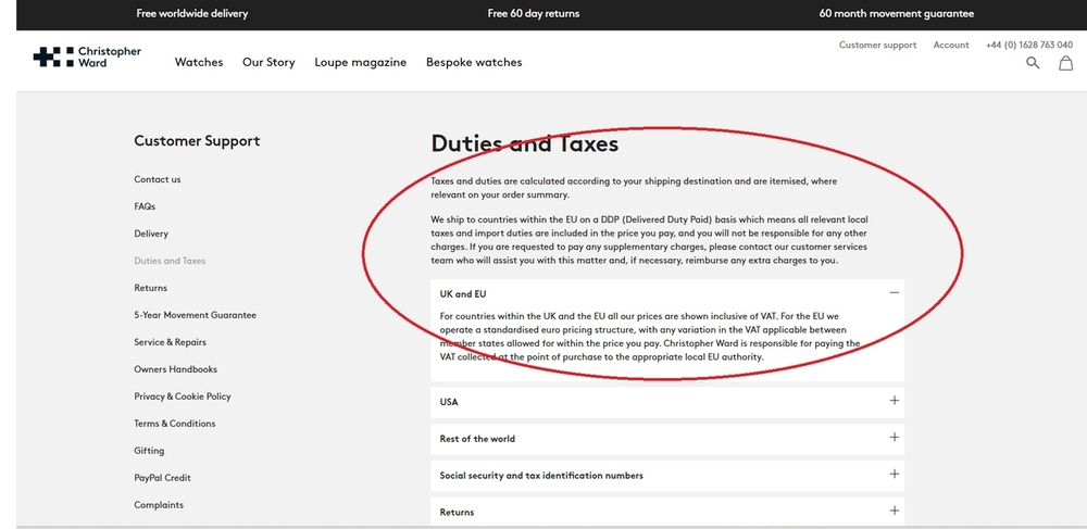

- Kupiłem zegarek od Chrisoper Ward z UK i - jeśli dobrze rozumiem po tym screenie - że rzekomo oni pokrywają koszty VAt i cła. Pytanie zatem, czy po mojej stronie będą jeszcze jakieś opłaty lub czy UC może doliczyć sobie jakieś drobniaki np. nie zgadzając się z kosztem transportu? CW niby twierdzi że oczywiście "wszystko oddadzą" ale ja zawsze mam ograniczone zaufanie do takich deklaracji bo zazwyczaj to jest "wszystko oddamy ale....". Czy kupował ktoś zegarek z CW i może przybliżyć czy faktycznie coś musiał dopłacać urzędom?

ChW jest płatnikiem VAT w UE i nie będziesz płacił żadnych dodatkowych opłat pod warunkiem, że kupowałeś w walucie GBP lub EUR. W sumie w USD też. Ceny ChW w USD są bez VAT, więc wtedy VAT doliczy się jeszcze przed zapłatą.
