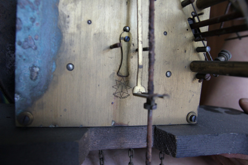

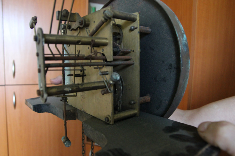

Ze zwykłej babskiej ciekawości zajrzałam z tyłu, a tam jakieś napisy.

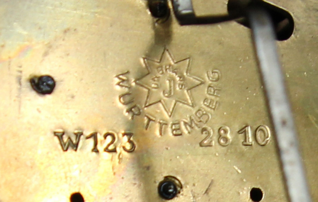

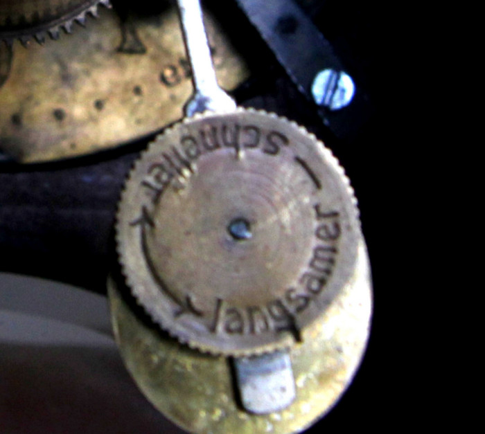

Serdecznie proszę o informację, co oznaczają znaki zamieszczone z tyłu na mechaniźmie zegara i na wahadle.
Zegar chodzi bez zarzutów, ale co to za zegar i ile może mieć lat to już dla mnie laika w tej dziedzinie - czarna magia.

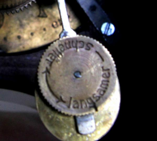

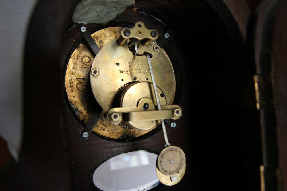

Junghans, wyprodukowany w październiku 1928 r., werk typu W(w katalogach J)123. Na wahadełku oznaczono regulację chodu - langsamer (wolniej) schneller (szybciej).
Model zbliżony do katalogowego na rok 1927 Dionysos. Brakuje ramki z szybką. Wskazówki są "junghansowskie" ale nie jestem pewien czy nie wtórne.

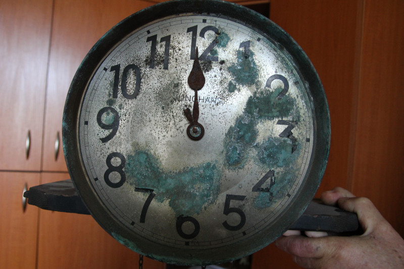

Wizyta na strychu zszokowała mnie. Znalazłam stary zegar stojący bez szafki równiez firmy Junghans.
Napis widoczny jest na cyferblacie.
Na tylnej części werku jest jedynie znak firmowy, nie ma informacji o serii ani roku produkcji.
Muszę porozmawiać z zegarmistrzem - hobbystą, czy z tego da się coś zrobić.
Znając historię domu w którym mieszkam, zegar musi być też stary.
Proszę pieknie znawców o informację co oznacza ( rok produkcji) Junghans W10 287 oraz samo W10 oraz dodatkowe oznaczenie na płycie RAG :unsure:
287 to oznaczenie z tego okresu, kiedy Junghans miał akurat pomysł, by wybijać miesiące - czyli jest to lipiec 1928.

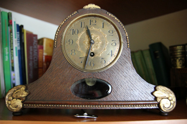

W10 287 jest na budziku, natomiast W10 i RAG na chodziku, przywiozę go na spotkanie (chodzi kilka minut po czym staje) zamontowany w zegarze, który pierwotnie miał być skarbonką - zapewne jakowyś gadżet firmy (kasa oszczędnościowa lub parabank) szwedzkiej firmy Sparetrygden, jest pieczęć na obudowie z datą 15-03-1954.
