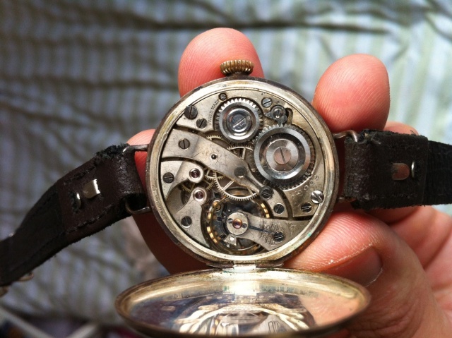

panowie pomozcie co to moze byc? www.youtube.com/watch?v=PMatbWqDi8o&feature=player_embedded

Jesli chcesz, żeby Ci pomóc, to pozwól na to, czyli wklej normalne fotki. Tu, nie w galerii, na dziwnych hostingach etc
sorry artur ale nie moglem ich tu wrzucic.ciagle wychodzil jakis blad.a zalezy mi na czasie bo jutro mam go kupic.postaram sie cos wymyslec.a widziales ten krotki film?pzdr
sa w galerii pod nazwa trench.jak otworzysz galerie to drugi folder na pierwszej stronie.bede bardzo wdzieczny za jakiekolwiek info zanim wydam pare groszy.pzdr
dzieki artur za fotke.mozesz mi cosik powiedziec o tym werku czy lipa?bo rano musze dac odpowiedz w sprawie kupna.pzdr
Niestety, nie znalazłem identycznego, choć wiele jest podobnych. Nie chcę Cię więc wprowadzać w błąd. Pewnie jakaś odmiana ASa, Alpiny, może Eberle...
Nie widzę w nim nic nadzwyczajnego - raczej przeciętny.
Wiesz jaka ma srednicę? A może masz fotkę tarczy? Może tym tropem byłoby łatwiej, bo tak to mozna długo szukać
czyli nie warto sobie nim zawracac glowy?tarcza nie jest sygnowana.koperta srebrna 925 z pierwszej wojny swiatowej.ile bys zaplacil za takie cos?pzdr
acha srednica 33mm.pzdr
Szczerze mówiąc, to ja bym go w ogóle nie kupował, bo nie widze w nim nic szczególnie interesującego. No, chyba, że za jakies naprawde drobne pieniądze.
Zresztą, żeby planowac zakup to musiałbym go gruntownie obejrzeć, bo sam mechanizm mnie nie zachwyca.
Poza tym ten zegarek jest raczej młodszy
wielkie dzieki.wyglada na to ze to skladak bo tarcza od trencha z pierwszej wojny.jak zwykle chyle czola twojej wiedzy i pozdrawiam

Też myślałem, że to amerykaniec, bo wizualnie przypomina niektóre werki Hamiltona, Walthama, illinoisa, ale na werku jak byk swiss made.

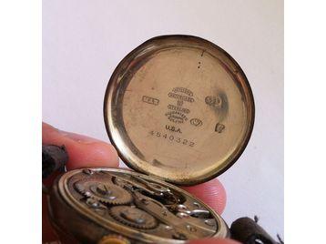

Koperta sygnowana USA. Być może więc to radosna twórczość?
Ale pomyslałem o Gruenie, bo on się jakoś nie mógł namyslęć, czy jest amerykański, czy szwajcarski i tak trochę tu, trochę tu.
No i jest coś podobnego, mianowicie Gruen 115. Być może to jakaś odmiana tego kalibru?
To tylko spekulacje, zadnej pewności nie mam
Może to być po prostu jakas amerykańska "samoróbka", w ym sensie, ze wszak kiedys można było kupić osobno kopertę i mechanizm. Koperta made in USA, mechanizm szwajcarski całość złożona w jakimś zakałdzie i tak sprzedana. Albo było w niej wyjściowo coś innego, a potem ktos mechanizm wymienił. Koperta ma zresztą cos jakby ślad po śrubce na brzegu, ale to może byc zwykłe, niecharakterystyczne uszkodzenie. Wątpię w każdym razie, żeby był to produkt jakiejś dużej fabryki - moim zdaniem raczej jakiś mały zakład, jeśli to nie składak, oczywiście.
P.S. zresztą faktem jest, ze ten mechanizm wygląda jakoś dziwnie "amerykańsko" też mam takie odczucie, więc moze i jest to jakaś wersja na USA.
Miłego dnia!
...takie małe OT... z filmiku w dużym powiększeniu... na werku obok koła naciągowego i śrubki tiretu "SWISS MADE"
