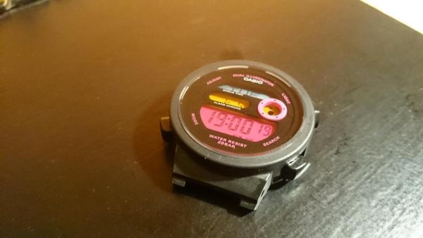

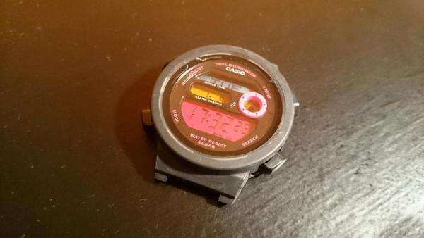

kamilspider 70 #78 Napisano 6 Stycznia 2016 (edytowane) Jakiś czas temu myślałem o hydromodzie i w końcu się zdecydowałem. Do nauki wziąłem zegar mojej miss Miałem pod ręką akurat olej silikonowy Leda:http://www.rimkowalczyk.pl/userdata/gfx/489a5ea670d88fb14957071a3c3892a9.jpgjednak jest trochę gęsty, podgrzałem i było lepiej, ale i tak lepkość była podobna do oleju silnikowego na zimno na palcu. Miałem do wykorzystania ok 50ml i uważam, że jest to za mało, żeby zrobić tego moda komfortowo... całość składałem w literatce. Zalałem, złożyłem, był bąbel, znów rozebrałem i złożyłem i było idealnie, ale po nocy i tak skądś wyskoczył maleńki bąbelek, który mnie by wkurzał, ale moja miss się nim bawi I tak to poprawię, ale muszę zanabyć więcej oleju i tym razem rozbiorę kompletnie moduł i złożę go w oleju. Chciałbym jednak kupić inny olej, rzadszy, tylko pytanie czy się jakość nie zgryzie z tym starym? Ogólnie był to udany pomysł i na pewno jeszcze zrobię to z innym zegarem, już szukam fajnego negatywu Edytowane 6 Stycznia 2016 przez kamilspider 0 "Każdy ma swój wehikuł czasu -wspomnienia cofają w przeszłość, a marzenia przenoszą w przyszłość." Udostępnij tę odpowiedź Odnośnik do odpowiedzi Udostępnij na innych stronach
X-Ray 95 #79 Napisano 6 Stycznia 2016 Piekne kolory a co do składania to obowiazkowo musi byc w oleju i to w wiekszym naczyniu-wygoda przy składaniu,ja dodatkowo wyciagam moduł z koperty i wkladam wszystko do oleju. Zostawiam to nawet na pare godzin co by sie wszystko dobrze odpowietrzyło. Dodatkowo pare razy obracam moduł zeby powietrze uciekło. 0 Udostępnij tę odpowiedź Odnośnik do odpowiedzi Udostępnij na innych stronach
kamilspider 70 #80 Napisano 6 Stycznia 2016 Dobrze mówisz, też następnym razem zostawię na kilka h, może nawet na całą noc, żeby bąble uciekły.Jest realna możliwość, aby w 100% nie było bąbli?Skręcasz całość na ciepłym oleju czy jak ostygnie? Boję się, że jakbym skręcił na zimnym to później po nagrzaniu zegara np na słońcu wypchnie szybkę czy coś.Możesz podesłać link jaki olej używasz? Ten Baby-G jest fajny, ma nietypowy wyświetlacz, nie widać tego na foto, ale to jest negatyw. Tło różowe, a cyfry to lustro Po modzie czytelność znacznie wzrosła.Druga fotka po modzie jest pod większym kątem, a i tak wyświetlacz jest bardziej czytelny niż przed modem pod mniejszym kątem. 0 "Każdy ma swój wehikuł czasu -wspomnienia cofają w przeszłość, a marzenia przenoszą w przyszłość." Udostępnij tę odpowiedź Odnośnik do odpowiedzi Udostępnij na innych stronach
