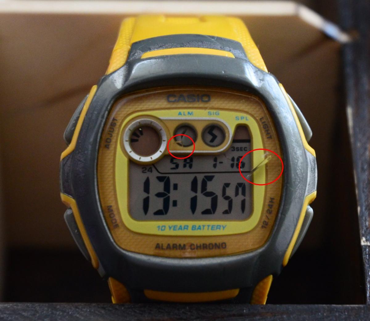

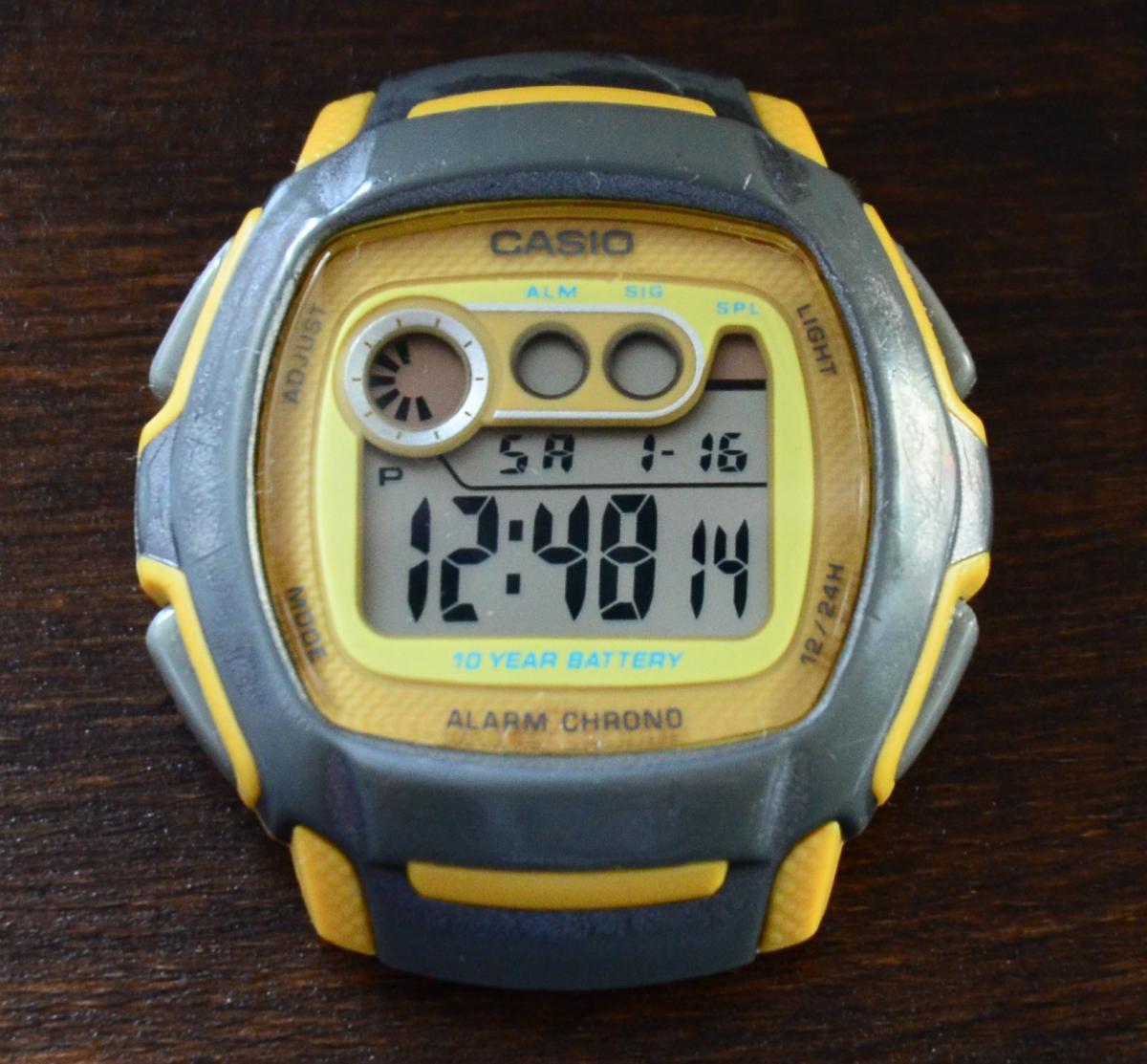

Michał Lipiński 56 #105 Napisano 16 Stycznia 2016 Zrobiłem pierwszego hydromoda, nie miałem oleju więc zalałem go smarem sylikonowym, jest gęstości żywicy epoksydowej.Mimo wszystko udało się bez bąbli, niestety w trakcie dokręcania dekla do oporu pękła szybka. Dobrze że próbę wykonałem na W-210 a nie na G. 0 GW-9400-1DR(MOD), G-9100-1ER, GW-300A-1V, G-8900A-1, GWX-8900-1(MOD), G-100-1BV, GW-M5610-1ER(MOD), GW-M850-7, BG-141, DW6900MS(MOD), DW-5030D, GST-B100D1AER, G-9300-1ER Udostępnij tę odpowiedź Odnośnik do odpowiedzi Udostępnij na innych stronach

Michał Lipiński 56 #107 Napisano 16 Stycznia 2016 Tak to wygląda, może to też być kwestia tego że ta szybka to pleksi a G chyba jednak jest mocniejsze. 0 GW-9400-1DR(MOD), G-9100-1ER, GW-300A-1V, G-8900A-1, GWX-8900-1(MOD), G-100-1BV, GW-M5610-1ER(MOD), GW-M850-7, BG-141, DW6900MS(MOD), DW-5030D, GST-B100D1AER, G-9300-1ER Udostępnij tę odpowiedź Odnośnik do odpowiedzi Udostępnij na innych stronach
gcze 143 #108 Napisano 16 Stycznia 2016 Mocniejsze ale w takim razie może skończyć się to wypchnięciem szkła , ciekawe .Pleksa lubi mieć duże wewnętrzne naprężenia jeśli np jest ona klejona do obudowy lub była źle obrobiona, czasami nawet sama pęka bez ingerencji lub przy niewielkim nacisku. Może tutaj się tak stało . 0 Udostępnij tę odpowiedź Odnośnik do odpowiedzi Udostępnij na innych stronach
Michał Lipiński 56 #109 Napisano 16 Stycznia 2016 Tak czy tak zaczynam się zastanawiać czy robić to z G a kilka czeka w kolejce 0 GW-9400-1DR(MOD), G-9100-1ER, GW-300A-1V, G-8900A-1, GWX-8900-1(MOD), G-100-1BV, GW-M5610-1ER(MOD), GW-M850-7, BG-141, DW6900MS(MOD), DW-5030D, GST-B100D1AER, G-9300-1ER Udostępnij tę odpowiedź Odnośnik do odpowiedzi Udostępnij na innych stronach

Michał Lipiński 56 #113 Napisano 16 Stycznia 2016 Tak jak mówiłem, może to kwestia tego że to tani zegarek z plastikową szybką. 0 GW-9400-1DR(MOD), G-9100-1ER, GW-300A-1V, G-8900A-1, GWX-8900-1(MOD), G-100-1BV, GW-M5610-1ER(MOD), GW-M850-7, BG-141, DW6900MS(MOD), DW-5030D, GST-B100D1AER, G-9300-1ER Udostępnij tę odpowiedź Odnośnik do odpowiedzi Udostępnij na innych stronach

X-Ray 96 #115 Napisano 16 Stycznia 2016 Tak jak mówiłem, może to kwestia tego że to tani zegarek z plastikową szybką.Może być,nic innego poza G nie zalewałem 0 Udostępnij tę odpowiedź Odnośnik do odpowiedzi Udostępnij na innych stronach
