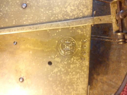

Proszę o informację na temat produkcji i pochodzenia zegara z sygnaturą w załączonym zdjęciu.

Panie Piotrze, nie jesteśmy znawcami ten zegar dostaliśmy i nie potrafimy osadzić go w dacie produkcji, to że sygnatura to Wiedeń Karl Steiner to wiedzieliśmy może Pan powie cos więcej w tej kwesti jako "fachowiec i znawca".
Co byłoby potrzebne jeszcze do uzyskania informacji?
Dziękuję.

DUŻE ZDJĘCIA i to nie tylko sygnatury - zaiste, aby dojść do tego nie trzeba być "fachowcem i znawcą" !!!!!

A mnie nie chodziło o poinformowanie Was co to za sygnatura ( wtedy obrazek dałbym normalnej wielkości), tylko o poinformowanie ile informacji potrzebnych do odpowiedzi daje załączone zdjęcie (tyle samo co mój "obrazek").
Wystarczy przyjrzeć się zapytaniom innych użytkowników, którzy otrzymali konkretną odpowiedź i zadać pytanie podobnie, dodając tyle samo informacji o zegarze co oni, szczególnie chodzi o informacje fotograficzną.

A ja w życiu nie widziałem takiej sygnatury ani też nie znalazłem jej po szukaniu w dostępnych mi źródłach. Jedno jest pewne - że firma jest z obszaru niemieckojęzycznego, bo AG to Aktion Geselschaft - spółka akcyjna. Nie znam też firmy Karl Steiner z Wiednia. Znam natomiast firmę Wien - Karlsteiner Uhrenfabriken. Ale jej właścicielem był Otto Steiner. Działała w latach 1877 - 1893. Jedyna prezentowana sygnatura to spleciony inicjał SO ze skrzydełkami. Czy były inne ? nie wiem.
Tenże Otto założył w mieście Karlstein drugą fabrykę, dla zmyłki zwącą się Erste Karlsteiner Uhhren - Industriegesellschaft reg. GmbH (1880 - 1903). Ale sygnaturę mieli taką:

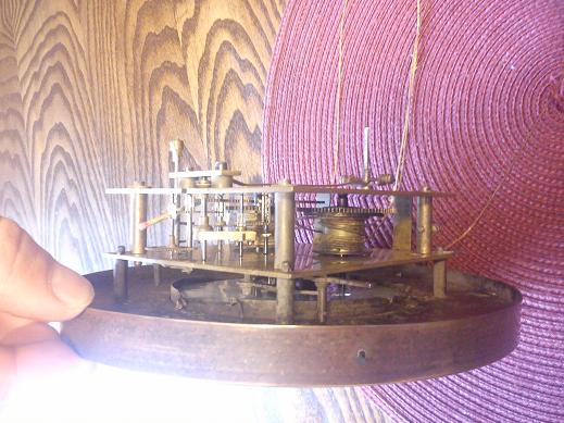

Jak wygląda wieszak mechanizmu i jaki jest gong, jak wygląda młoteczek gongu , jaka jest kotwica, ? Jeśli gong jest prętowy, to werk może i pochodzi z pierwszej firmy (skrót można od biedy dopasować), ale jest "po przekładce" karoserii i części osprzętu ;)

Skrzynia obdarta z wszelkich ozdóbek, więc trudno cokolwiek konkretnego powiedzieć, a kotwica wygląda mi na krótką z wymiennymi paletami...

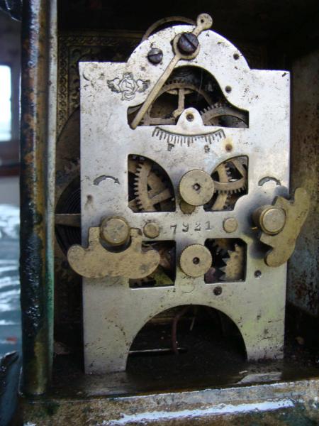

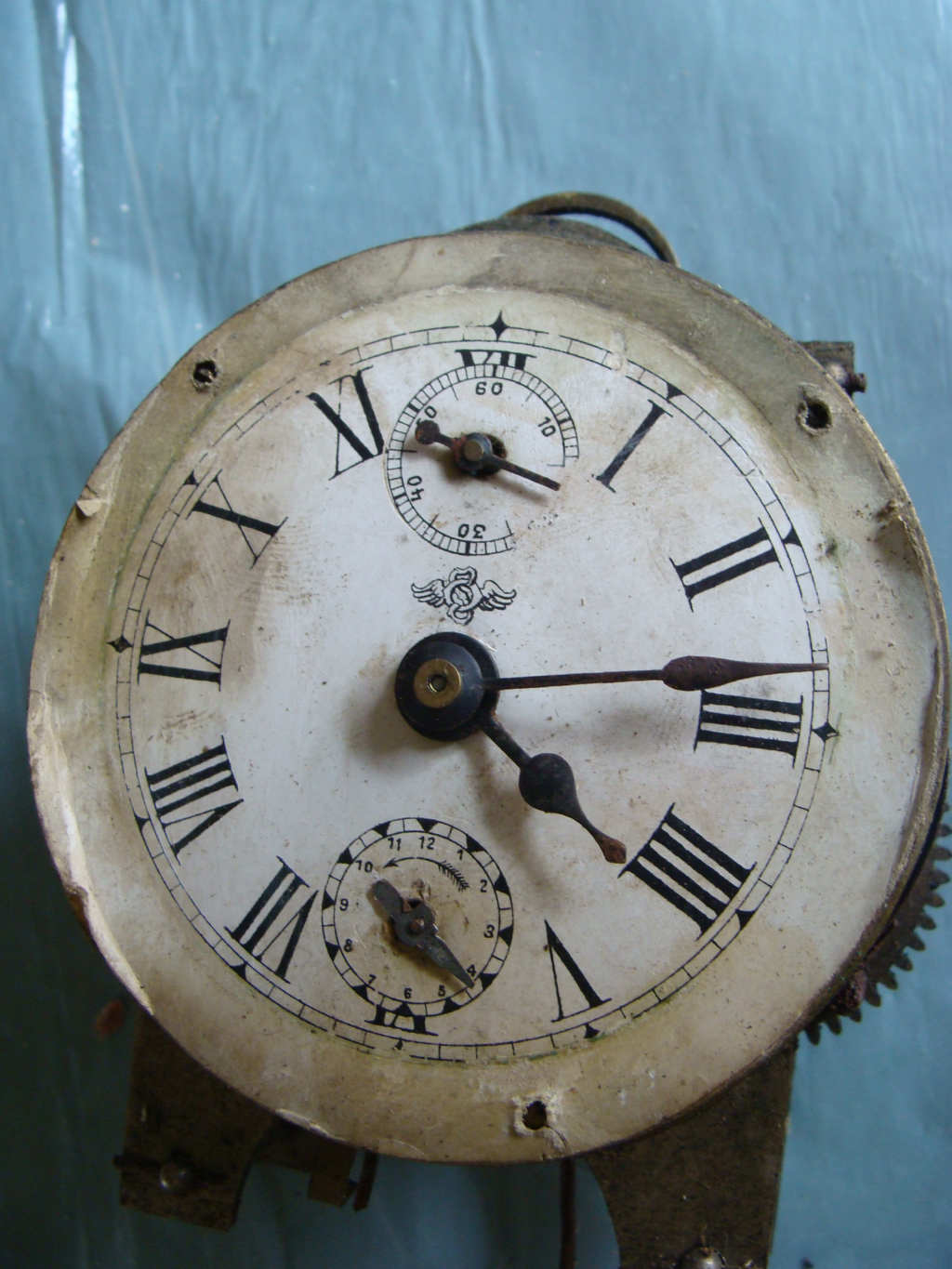

Piotrze, czy w takim razie jeśli mam budzik taką właśnie sygnaturą ( zdjęcia tarczy i płyty) to będzie oznaczać, że pochodzi ona z lat 1877 - 1893 i wyprodukowano go w Wiedniu?
