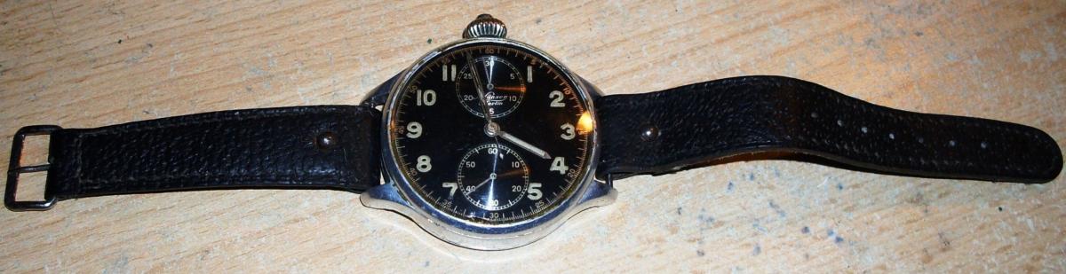

Witam
Stałem się posiadaczem zegarka firmy Adolf Lunser Berlin z 1957 roku.
Chciałbym dowiedzieć się jak najwięcej informacji na jego temat ponieważ chcę go mniej więcej wycenić.
Jak dużo wyprodukowano takich zegarków? Nie mogłem takiego znaleźć w internecie więc jeśli
ktoś zna jakieś stronki lub serwisy aukcyjne to proszę podać. Wyczytałem że ta firma robiła zegarki dla niemieckich żołnierzy dla tego temat umieściłem w Zegarki wojskowe.
Z góry dziękuje za wszystkie odpowiedzi.
Moim zdaniem jest to kiepska pasówka mechanizmu z kieszonkowego zegarka, najczęściej posiadającego mechanizm Minerva kal. 19-9.

Sorki za jakośc zdjęcia ale nie miałem możliwości zrobienia go w dzień przy dobrym oświetleniu. Jeśli będzie jakaś wątpliwość to dorzuce w niedziele lepsze, może komuś na maila (w wyższej rozdzielczości).
Dzięki za zainteresowanie. Pozdro

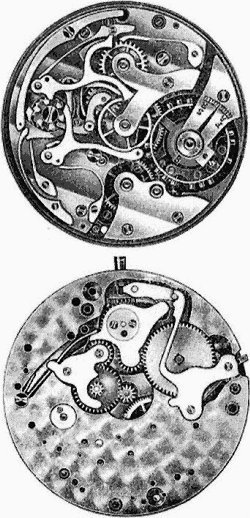

No to mamy jasność, co do werku - jest to Valjoux 76 - w rozmiarze 19'''
Ø = 42.10 mm (19"')
H = 7.45 mm
17 Steine
f = 18.000 A/h (2.5 Hz)
Gangreserve 32 Std.
Kronenaufzug; Schaltrad-Chronograph; Zeigerstellung durch Krone; Zentrale Stoppsekunde; Flach-Spirale; Mono-Metall.Schraubenunruh; Echappement à ancre à ligne droit; Ankerhemmung;
Lépine
Czyli "wyrok" brzmi tak: jest to kiepska pasówka mechanizmu Valjoux 76 z zegarka kieszonkowego wykonanego przez berlińskiego zegarmistrza A. Lünsera,
http://www.losttimes...hics/rx2225.jpg
który miedzy innymi był dostawcą zegarków kieszonkowych dla niemieckiej armii, wykorzystywanych w artylerii i marynarce. Ten zegarek w takim kształcie, nie był wyprodukowany przez A. Lünsera i z armią nic wspólnego nie ma.
Piotr Ratyński
Pasówka jak pasówka , może ze względu na wielkość mało praktyczna , ale czy kiepska ?
Mechanizm natomiast conajmniej niezły .
Oj tam, oj tam... Mistrz pisze że kiepska to kiepska i tu musi być kiepska, nie ma wybacz. Z mojej strony mogę napisać tylko tyle że koperta fakt jest kiepska natomiast samo wpasowanie jak najbardziej ok.Jedyne co gryzie to śrubka którą to przykręcono mechanizm do koperty, ale śrubkę zawsze można wymienić. Mechanizm pochodzi z Lunsera będącego nieoficjalnie na wyposażeniu LW od 1937 roku.
Oj tam, oj tam... Nie mam takiego doświadczenia w robieniu (kiepskich?) pasówek, jak mistrz starych katalogów z epoki, ale gdyby zechciał on zajrzeć czasem również do internetu, to zobaczyłby tam całą masę dobrych pasówek takich mechanizmów z odkrytego kieszonkowego chronografu. Mają one przedrukowaną tarczę w ten sposób, że 12-tka znajduje się w tym miejscu gdzie normalnie w zegarku naręcznym i nie trzeba sobie łamać ręki w łokciu przy spoglądaniu na godzinę. Nie potrzeba tu przy tym robić żadnych przeróbek mechanizmów, wystarczy sam przedruk, dlatego takie kiepskie pasówki jak ta to raczej rzadkość.
Piotr Ratyński
I to jest powodem iż w Twoim mniemaniu ta pasówka jest kiepska?Jesteś boski! Co ma do jakości pasówki rzecz gustu i przyzwyczajenia, czy wybór oryginalna tarcza czy nadruczek? Daj że już spokój człowieku. Dla mnie ta pasówka jest jak najbardziej ok. Jedyne co to tak jak napisałem tu koperta jest nie najlepsza.Jeżeli już bym miał robić pasówkę z kieszonki z jakiegoś powodu to też bym zostawił oryginalną tarczę, jednakże zrobiłbym tu inną kopertę, ale to rzecz gustu i innych czynników o których pisałem wyżej .

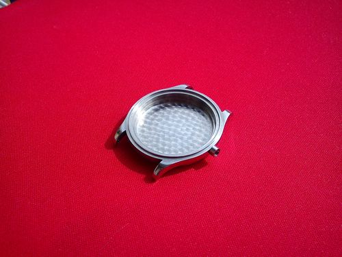

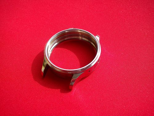

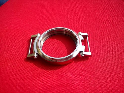

Pasówek nie robię dla siebie, bo mnie to nie bawi, a kopert do pasówek popełniłem już w swoim życiu pewnie parę setek, chociaż i to robię niechętnie.
Oto kilka ostatnich:

Tu się jak najbardziej zgodzę.... Co do pasówek to wszystko jest rzecz gustu. Twoi klienci czy też w środowisku takich nie trawią , jak najbardziej OK . Dla mnie czy koronka jest na 12-ce czy na 3-ce nie robi różnicy , bo przyzwyczajony jestem do użytkowania różnych zegarków i nie odczuwam tu żadnego dyskomfortu tym bardziej łamania ręki. Co do kopert to nic nadzwyczajnego jeżeli chodzi o wzornictwo oprócz tej z koronką na 12-tej tylko taka trochę toporna się wydaje( kwestia foto)

Wzornictwo do pasówek... :D Masz pojęcieee...
A tak na marginesie to kopert nie do pasówek, wykonałem dużo więcej niż do.

Nie cierpię pasówek z dorabianymi tarczami , ale prezentowane koperty zaiste zacne .
