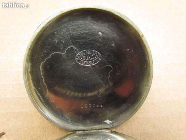

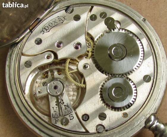

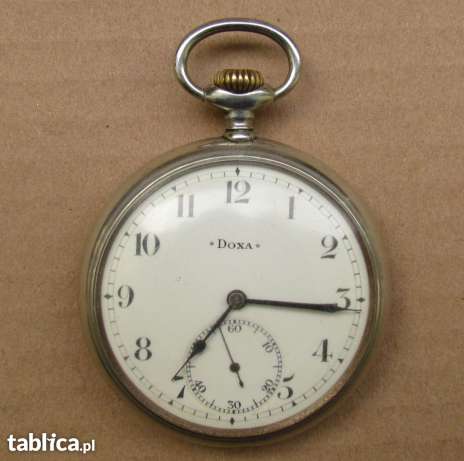

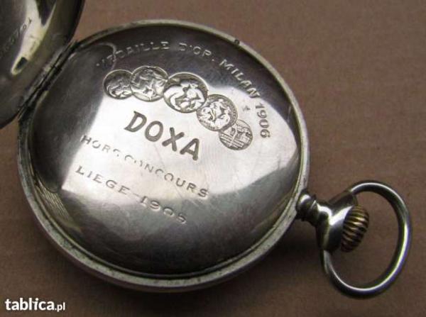

Witam wszystkich pasjonatów zegarków ;) Mam problem i proszę Was o pomoc. Zawsze interesowały mnie stare kieszonkowe zegarki, zwłaszcza firmy Doxa. Kupiłem poprzez tablicę zegarek za 200 zł. Myślę , że jest on bardzo dobrym stanie, werk czyściutki na chodzie, koperta wykonana z argentanu. Na zegarku widnieje data 1905 rok.Na zdjęciach , które przesyłam widać też numery seryjne ? Mam pytanie czy nie przepłaciłem za zegarek i czy jest orginalny ? Chciałbym go odnowić i zastanawiam się w jaki sposób , żeby nie stracił na swojej wartości. Jak myślicie dużo stracę na renowację u zegarmistrza ?

Zależy co chcesz odnawiać. Na pewno trzeba będzie zrobić przegląd i smarowanie. Jakiś czas temu zapłaciłem za przegląd kieszonki IWC 200 zł. Według mnie wskazówki są nieoryginalne. Niestety nie łatwo dokupić oryginalne.
Dziękuję za pomoc. Myślałem o odnowie koperty, która jest z argentanu. Co do wskazówek to nie mam pojęcia ;( jak myślisz przepłaciłem za ten zegarek ?

Bo IWC ;) ,w "normalnym"zakladzie za czyszczenie werku i smarowanie zapłacisz 70-90pln...Co do koperty sprobuj sam,sa rozne pasty..... ;)

Argentan to jest tzw "nowe srebro", czyli cyt: srebrzystobiały stop zawierający 40-70% miedzi, 10-20% niklu i 5-40% cynku.
Ten stop znakomicie daje się odnowić w domowych warunkach przy użyciu papieru ściernego (usuwanie głębszych rys) i pasty polerskiej - więc na odswieżenie koperty możesz praktycznie nic nie wydać. Tym bardziej, że wygląda ona bardzo ładnie.
Mechanizm trzeba wyczyścić, wskazówki jakoś dobrać, żeby były z jednej parafii i wymienić koronkę na taka w kolorze srebrnym. Cena za to wszystko zalezy od konkretnego zakładu - w 100 powinieneś się zmieścić.
Jeśli szkło jest plastikowe, to też warto wymienić na mineralne - koszt 20-50zł.
