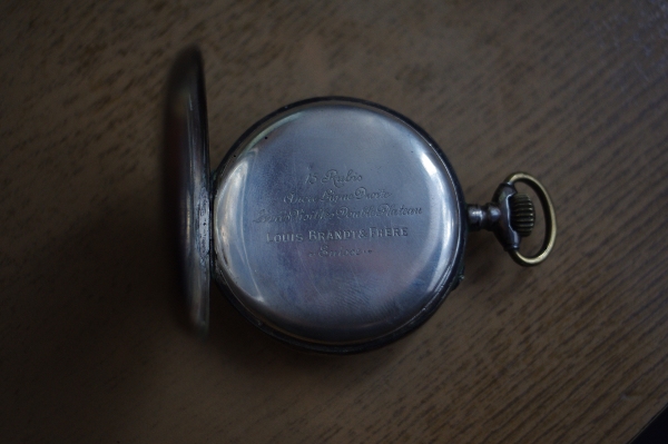

Napis na kopercie zegarka:
15 Rubic Ancre Ligne Droite Levees Visibles Double Plateau
LOUIS BRANDT&FRERE
~Suisse~

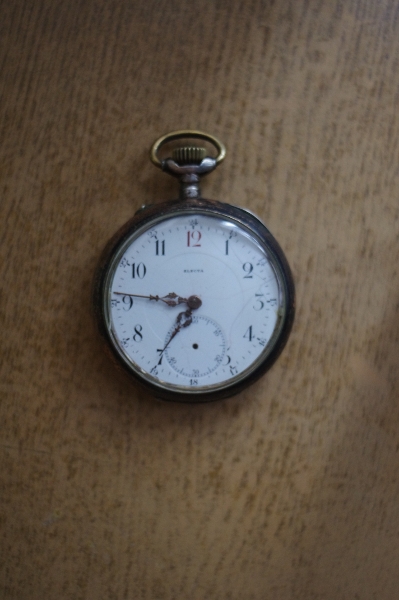

Napis na tarczy: Electa

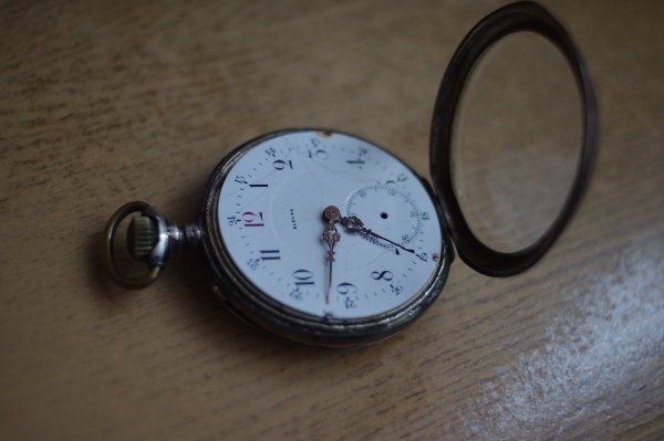

Zegarek ma zerwaną oś sekundową, nie wiem czy tarcza jest oryginalna? Rozwalony wychwyt ustawień zegarka i nadpęknięte szkło.
Naprawa została wyceniona na około 400zł. Czy naprawa jest opłacalna?

Moim zdaniem w tej cenie nie jest. Zegarek jest składakiem. Electa (Gallet & Cie - marka używana od 1905 r.) na tarczy to jedna firma - reszta Louis Brandt & Frere - czyli Omega - druga. Obie marki zacne. Ale żeby do tego jeszcze tyle dołożyć ? Kieszonkę każdej z tych marek w dobrym stanie można zdobyć w tej cenie (nie w złotej kopercie oczywiście) .

Marka Electa zarejestrowana w 1920 roku przez Julien'a Gallet w La Chaux-de-Fonds. Zegarek kieszonkowy na 15 kamieniowym mechanizmie, tarcza porcelanowa, koperat srebrna pr.84. klasa popularna z lat 20' XX w.
Naprawa jest nieopłacalna chyba ,że zegarek jest pamiątką bądź zawiera pierwiastek emocjonaly kt. jak wiadomo jest bezcenny.

Zwróć uwagę, że (przynajmniej ten dekielek) koperta nie jest od Galleta:

W trakcie pisania swojej odp. zauważyłem już Twoją tarancie :). Masz pełną rację - zegarek jest składakiem o srebrnej kopercie.

Gdzie one tam są? Pod tarczą? Poza tym gdzie tam jest wychwyt cylindrowy? ( tu można nawet palcem mi wskazać) Electa na tarczy to ta o której pisze Piotr, zaś reszta zegarka to LOUIS BRANDT&FRERE, czyli po krotce ktoś zmienił tarcze temu zegarku upitalając oś sekundnika bo otwór był w innym miejscu. Naprawa za 400 pln oczywiście nieopłacalna, można to zrobić dużo taniej tylko trzeba poszukać chętnego.

Czyli podsumowując: po pierwsze naprawa nie jest warta 400zł, jest to louis brandt jednak bez oryginalnej tarczy. Niestety nie załapałem o co chodzi z kamieniami? :)
