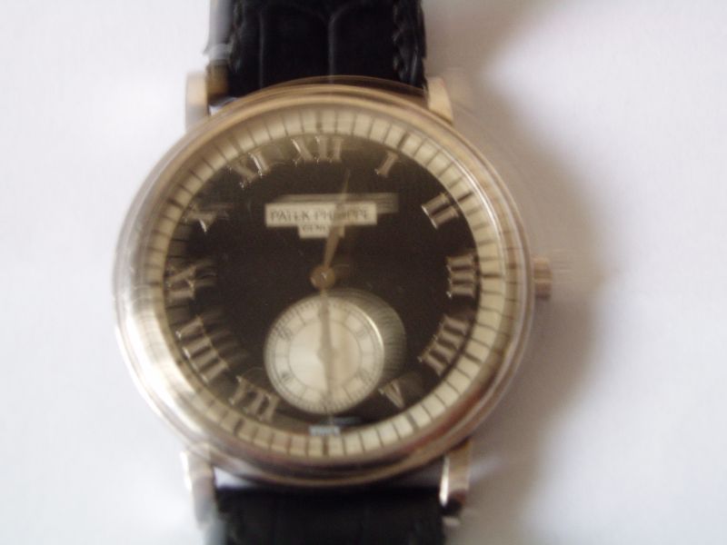

Drodzy Specjaliści i Pasjonaci (do Was kieruję swoje pytanie), proszę Was serdecznie o pomoc. Czy potrafiłby ktoś z Was oszacować, czy zegarek ze zdjecia (Patek) jest oryginalny, czy tylko za taki uchodzi? Interesuje mnie wszystko na jego temat. Co to za model :?: Z którego roku :?: Jak sprawdzić, czy jest to oryginał :?: Jeśli potrzebujecie lepszych fotek, postaram się zrobić lepsze. Wiem,że potraficie szukać informacji, jesteście pasjonatami, być może widzieliście już taki zegarek. Zawsze jak wchodzę na te forum, to jestem pod wrażeniem Waszych dywagacji, wniosków, porad. Jak potraficie rozpoznać na filmie (np. Mr and Mrs Smith) zegarek, jaki nosi ten czy tamten aktor... no, chylę czoła przed Wami. A teraz proszę, pomóżcie mi rozwiązać moją zagadkę, nad którą głowię się już jakiś czas. Co to za zegarek i jak rozpoznać czy jest oryginalny?

PRZEPRASZAM WAS, nie potrafię wkleić tych zdjęć zegarka, które mam,na forum. Może mógłby mi ktoś w tym pomóc? Proszę. Mogę je wysłać komuś na maila i może mógłby w moim imieniu je umiescić na forum? Aż mi wstyd prosić o tyle, ale nie widzę lepszego rozwiązania dla tej kwestii, apeluję do Państwa życzliwości. M.

moim zdaniem to podróba ;)

Naprawdę? Nie było takiego modelu? Proszę nie zbywajcie mojego tematu. Postaram się o lepsze zdjęcia. Ta koperta jest złota, nawet zapięcie, ten zegarek kosztował majątek... naprawdę uważacie, że to podróba??

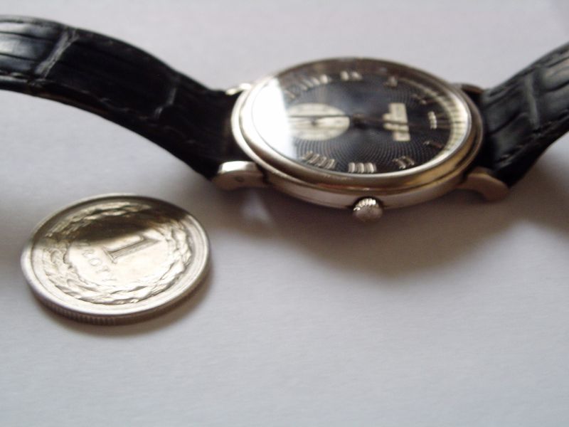

Marta gdybyś tylko mogła sfotografować mechanizm, wiele by to ułatwiło. Przepraszam ,że Cię zmartwiłem, ale te zdjęcia nie są zbyt ciekawe i mało na nich widać. Jeśli będziesz miała lepsze fotki, to proszę prześlij je na: [email protected]

Na razie wg stanu mojej wiedzy i tych zdjęć twierdzę ,że to nie jest ORYGINALNY PP , tylko podróbka

Patek to to nie jest... ;)

PP nie miał takiego modelu
to powinno wystarczyc za wytlumaczenie

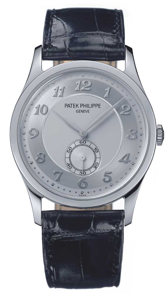

Banał: najlepiej porównać z oryginałami.
Wniosek:
Patek nie produkował i nie produkuje czegoś o podobnej 'estetyce'.
Z bieżącej produkcji z b. daleka może nieco podobne są Calatravy:
5196

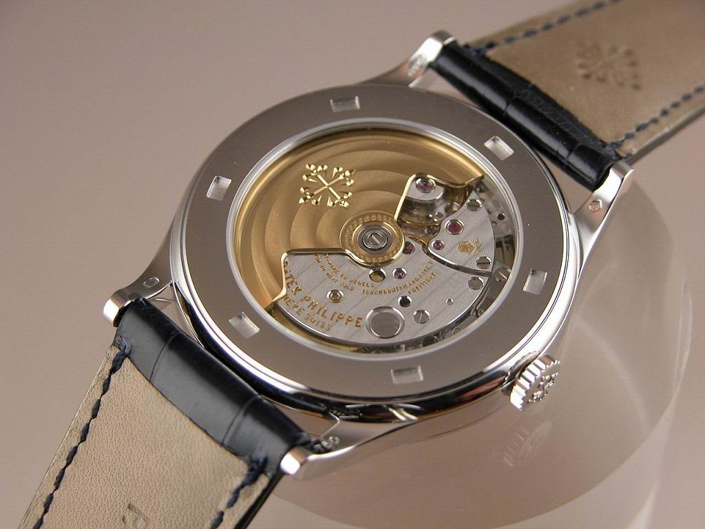

ale z tyłu wyglądają tak:
poza tym, te uszy i koronka... nawet na rozmazanej fotce widać, że tego PP by nie wypuścił.

Aha, jeszcze jedno. Z produkcji 'nie-bieżacej', minimalnie zbliżone (znów z dużej odległości) były Calatravy z lat 30. XX w. (np. ref. 96). Ale egzemplarze z indeksami rzymskimi oraz dwubarwną tarczą są dziś zaliczane do rarytasów (taki "pretendent" jest na Twojej fotce).
Porada: jeśli nie wierzysz, najlepiej udaj się do zegarmistrza, by go otworzył. Widok werku rozwieje wszelkie watpliwości (ja ich nie mam, ale lepiej sprawdzić).
