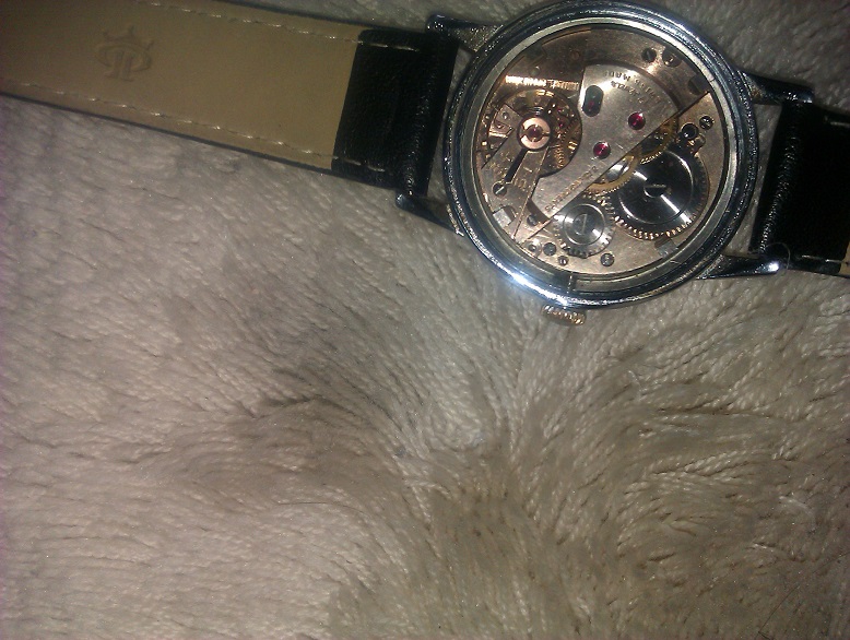

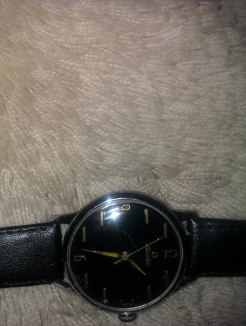

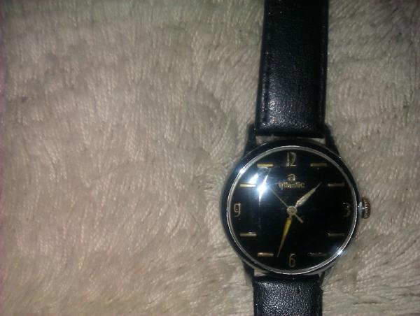

Witam dziś na giełdzie trafił mi się taki oto atlantic nie wiem czy oryginalny czy nie według mnie tak ale ja znawcą nie jestem  cena była okazyjna mechanizm żółty oryginalny co do tarczy to pierwszy raz taką widzę nie wiem czy odnawiana czy nie co do koperty pewności też nie mam czy ktoś nie odnawiał co myślicie na jego temat ?
post-44704-0-83634700-1392554707_thumb.jpgpost-44704-0-98924600-1392554719_thumb.jpgpost-44704-0-00398900-1392554733_thumb.jpg
Adam- składak i to z kilku modeli.
Tarcza od Originala i w dodatku zmyta. Werk od innego modelu, wskazówki chyba od Primy+ sekundnik od innego. Koperta też od czego innego.
Jak kosztował kilka dych to warto było na części.
czyli cudu nie kupiłem a zapłaciłem kilka dych nie będę pisał na forum ile bo nie wiem czy można  :) mechanizm sprawny chodzi dokładnie więc na części pójdzie bo szkoda ludziom dalej taką ściemę sprzedawać
pozdrawiam i dzięki za odp
Jak kilka dych to dobra cena. Nie Przepłaciłeś- jako dawca do kilku modeli będzie ok.
