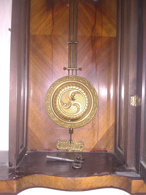

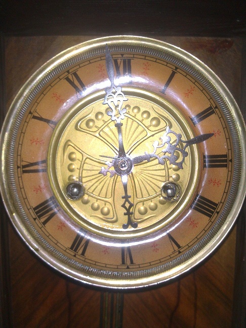

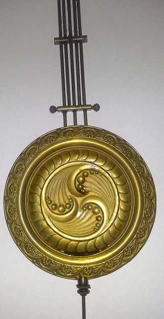

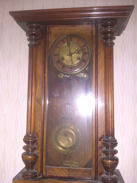

Potrzebuję pomocy , w mojej rodzinie jest zegar prawdopodobnie Kienzle bez korony , brody itp.
Skrzynia z mechanizmem i wahadłem oczywiście na chodzie
Legenda głosi że moi dziadkowie dostali w prezencie ślubnym zegar od sąsiadki, tyle że wybrakowany.
Brakowało właśnie korony , brody i zdobień.

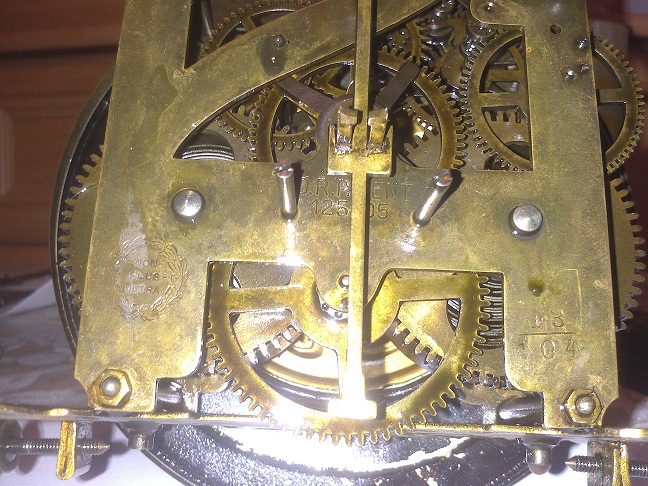

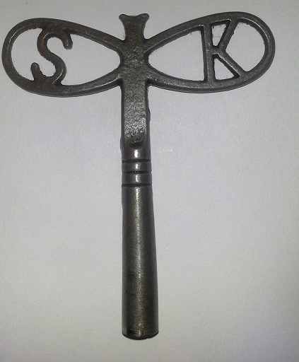

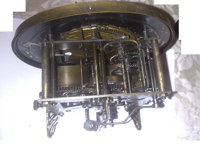

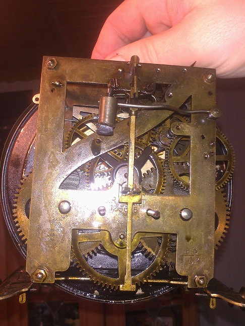

Jest to prawdopodobnie Kienzle ponieważ na mechanizmie jest grawerka Non plus ultra i Dr. Patent ( cyfry) oraz oryginalny klucz z literami S K ( chyba od schlenker & kienzle )
Szukam jakiegoś śladu , szkicu albo informacji na temat tego typu zegara .

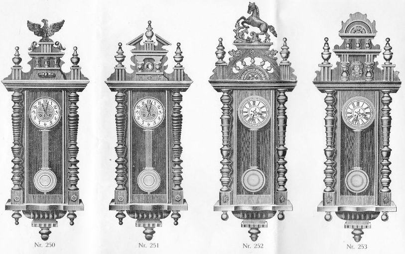

Ze swastyką itp to daruj, duby smalone. W czasach, kiedy powstał ten zegar Adolfek ledwie co przestał sr** w galoty. Zegar rzeczywiście ma związek z firmą S & K, ale został wyprodukowany dla (albo ostatecznie złożony) w fabryce A. Willmann & Co we Freiburgu (Świebodzicach), a właściwie w firmie niejakiego Paula Kepplera uzurpującej sobie tą nazwę. Było to gdzieś pomiędzy 1901 a 1904 rokiem.
Korona była zapewne podobna do tej na obrazku. A że w pewnych czasach "wszystko się kojarzyło" zrobiła się z niej gapa ze swastyką w dziobie...

Ale jakby nie patrzeć każdy zegar posiadał koronę i całą resztę .
Starałem się szukać , wszędzie zegara przypominającego tego który ja mam.
Jak już znalazłem to albo filary drzwiczek się różniły lub cyfer blat był całkiem inny np. porcelanowy albo okazało się że mogło prawdopodobnie stać albo nawet i nie , obok Kienzle'a .

Z tyłu na mechanizmie zegara jest jakiś numer , może seryjny , czy istnieje jakieś archiwum w którym znajdują się info o każdym wyprodukowanym zegarze ??
Chciałbym dowiedzieć się jak mniej więcej wyglądały te zegary ( jakie motywy były najbardziej charakterystyczne dla koron Kienzel'a tu dzież Willmanna )
I wiem że może proszę o dużo ale gdzie można znaleźć części skrzyni do tego zegara , by wyglądał tak jak powinien wyglądać zegar.
Nie myśl że nie zauważyłem zdjęcia.
Czego dotyczą te numery pod poszczególnymi zegarami , czy mają związek z tzw . Dr Patent ??
Drogi Volkspeiku ! Zegarow w takim typie (eklektycznym o napedzie sprężynowym) jak Twój wyprodukowano naprawdę kilka setek tysięcy i to w kazdy w innej formie (inne kolumienki na drzwiczkach, inne korony itp.) Więc naprawde trudno by było. azeby ówczesni wytwórcy kazdemu wyprodukowanemu zegarowi nadawali jakąś metrykę. Numer na Twoim werku D.R.P. 125605 to numer patentu Rzeszy Niemieckiej jaki otrzymał Kienzle w 1901 r., i nie jest to jakis doktor Patent jak piszesz. Cyfry po prawej stronie to długość wahadła w cm (43) oraz ilośc wahnięć na minute (104). Numery po zegarami, ktore Ci Tarant zamieścił to numery seryjne poszczególnych modeli zegarów, i nic nie maja wspólnego z doktorem Patentem. Reszte odpowiedzi udzielił Ci Tarant. A zegarow z tzw. gapami na szczytach koron bylo naprawde dobrych kilka setek modeli. Musisz więc wybrac jeden z nich według swojego uznania.

Tak na gorąco to trudno mi podac. Na pewno pomógłby tu Tarant, ale juz wielokrotnie na naszym forum byly pokazywane skany przeróżnych typów koron. Trzeba tylko dużej cierpliwości w poszukiwaniach. Mnie np. zajęło ok. 2 miesięcy czasu na przeglądnięcie wszystkich postów na tym forum. I powiem Ci jedno - kopalnia wiedzy!!! Życze miłej zabawy i osiągnięcia satysfakcji w poszukiwaniach.
