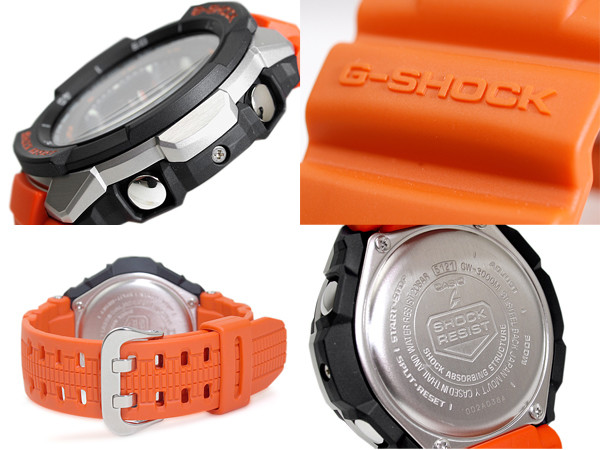

user24 0 #147 Napisano 10 Października 2016 Czy srebrna obwódka w okół szkiełka, nad przyciskami to jest metal czy plastik? 0 Udostępnij tę odpowiedź Odnośnik do odpowiedzi Udostępnij na innych stronach
DamianDe 127 #148 Napisano 10 Października 2016 W gw-3000m? 0 <p>amw-705d db-35h db-v300 g-2300 g-8900sc[mod] ga-110hc[mod] dw-6930a[mod] gb-x6900[mod] gw-6900b[mod] grx-5600ge gwx-5600c gwx-5600c[mod] gwx-8900b[mod] gw-9230[mod] g-9300[mod] gw-9430 gw-3000b[mod] gw-4000 gwn-1000b[mod] gwn-q1000 Udostępnij tę odpowiedź Odnośnik do odpowiedzi Udostępnij na innych stronach
ilear 78 #149 Napisano 10 Października 2016 zdjecie w lewym gornym rogu, to srebrne jest metalowe 0 Udostępnij tę odpowiedź Odnośnik do odpowiedzi Udostępnij na innych stronach
DamianDe 127 #150 Napisano 10 Października 2016 Tak to metal. 0 <p>amw-705d db-35h db-v300 g-2300 g-8900sc[mod] ga-110hc[mod] dw-6930a[mod] gb-x6900[mod] gw-6900b[mod] grx-5600ge gwx-5600c gwx-5600c[mod] gwx-8900b[mod] gw-9230[mod] g-9300[mod] gw-9430 gw-3000b[mod] gw-4000 gwn-1000b[mod] gwn-q1000 Udostępnij tę odpowiedź Odnośnik do odpowiedzi Udostępnij na innych stronach
