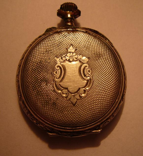

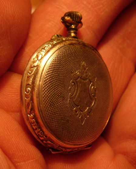

W dniu dzisiejszym znalazłem mały, srebrny / chyba :rolleyes: / zegarek kieszonkowy, średnica zegarka 31 mm. Zegarek przeleżał wiele lat w ziemi, został znaleziony podczas
prac w ogrodzie . Zewnętrznie jest w stanie dobrym. Chciałbym poddać go renowacji i tutaj moje pytanie - czy jest szansa na uruchomienie tego zegarka?
Czy mechanizm miał szansę przetrwać te 100 a może i więcej lat w ziemi? Wiem, że najprościej byłoby go otworzyć i sprawdzić, ale chciałbym tego uniknąć, jeżeli przetrwanie mechanizmu w tych warunkach było niemożliwe / myślę, że otwieranie go może się skończyć jakimś uszkodzeniem, mogę zaryzykować w przypadku, kiedy mechanizm miał szansę na przetrwanie /. Przy okazji, może któryś z kolegów jest w stanie powiedzieć coś więcej na temat tego zegarka.
Z góry dziękuję za odpowiedzi i pozdrawiam.

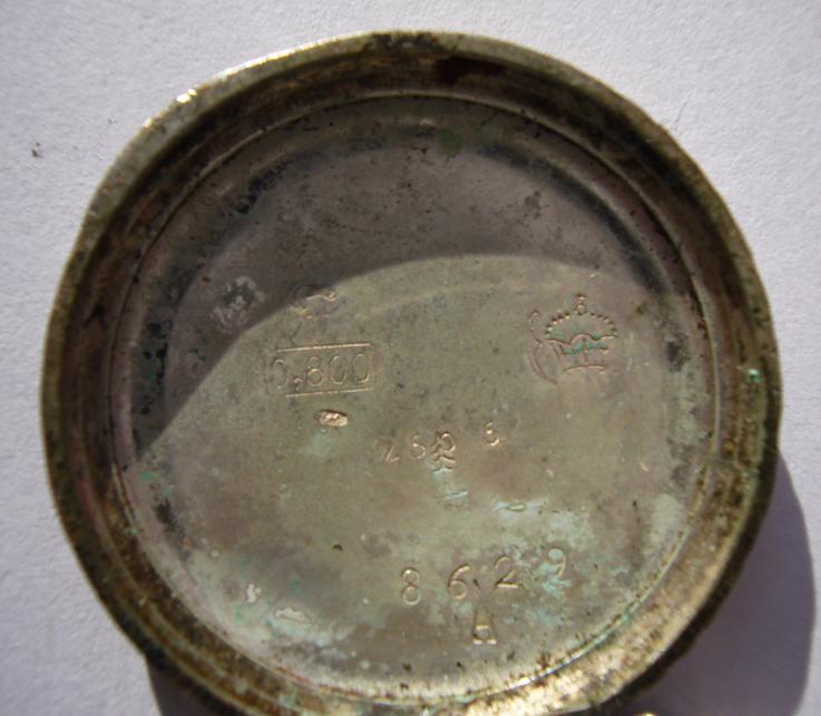

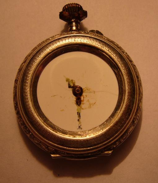

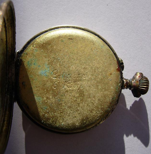

Witam. Otworzyłem zegarek, koperta przy zawiasie była nadpęknięta, niestety przy próbie rozchylenia pękła do końca :( Wklejam zdjęcia i proszę o Wasze opinie.
Jeśli zegarek ma jakąś wartość sentymentalną to poszukaj w miarę sprawnego werku na podmianę Ale musiałbyś też naprawić pękniętą kopertę. No klops.
Czy można określić wiek tego zegarka? Pozdrawiam Walbor62.
Można. Zegarek z okresu 1900 - 1925. Mechanizm najprawdopodobniej FHF 11'''.
Piotr Ratyński
Dziękuję za informację, odpuszczam sobie renowację tego zegarka, jedyne co chciałbym zrobić to wyczyścić ten mechanizm z tego" syfu", żeby było przyjemniej dla oka ;) Czym najlepiej to zrobić - nafta zda egzamin?
Wow, nieźle go zżarło :( Niby wszystko można naprawić, ale tutaj zdecydowanie po herbacie. Nawet nie ma jak tego rozebrać. Ja bym z ciekawości wrzucił w naftę - jemu i tak już nic nie zaszkodzi, a zawsze to nowe doświadczenie ;)
Wrzucę go w naftę w całości / oczywiście otwarty /. Jeszcze raz dziękuję za zainteresowanie tematem i pozdrawiam Walbor62.
