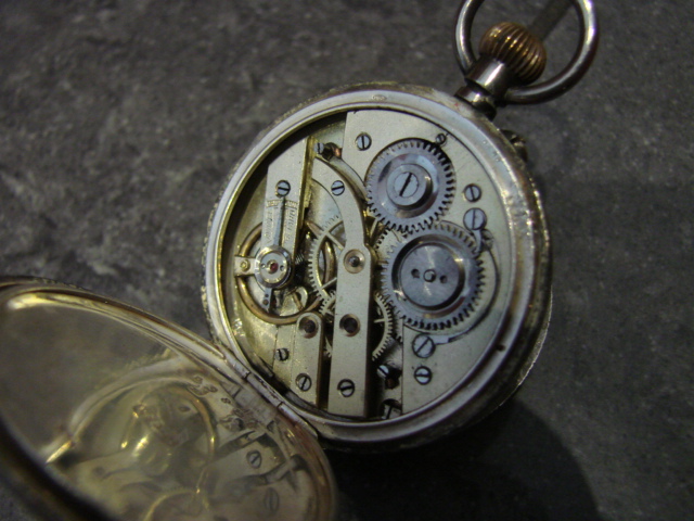

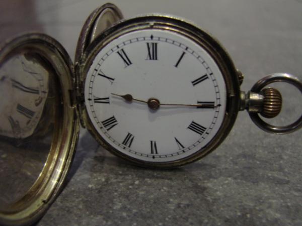

Wpadła mi w ręce uszkodzona damska "kieszonka", w srebrnej podniszczonej kopercie. Jednak ani tarcza ani mechanizm zegarka nie są sygnowane, a przynajmniej mnie nie udało żadnej sygnatury znaleźć i stad moja prośba o pomoc w tym temacie, a mianowicie może ktoś ocenić z jakiego okresu pochodzi ten zegarek i jaki mechanizm jest na jego "wyposażeniu"?
Z góry dziękuje za pomoc.
Witam,
kryty zegarek z wychwytem cylindrowym
z początku XX wieku na mechaniźmie AS.
Roman

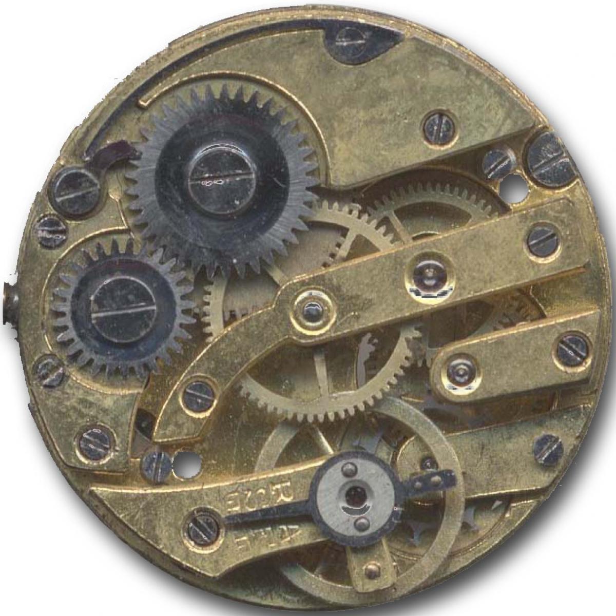

Ja bym powiedział, że to raczej jest FHF.
Faktycznie to bardziej wygląda na linkowany FHF
Masz rację Piotrze, choć wydaje mi się że mam podobny werk sygnowany pod tarczą "AS"
w każdym razie manufaktura szwajcarska robiąca mechanizmy dla producentów zegarków.
pozdrawiam
Roman
Ten "mostkowy" typ budowy mechanizmu był onegdaj bardzo popularny, nie tylko z wychwytem cylindrowym, ale też z kotwicznym. Był wykorzystywany przez wiele firm, a że różnice niewielkie, to pomylić się jest łatwo.
Piotr Ratyński

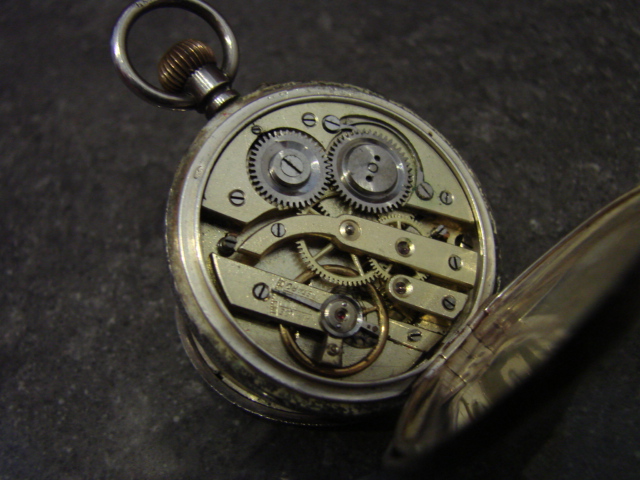

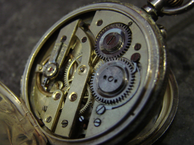

Dla lepszego porównania wrzucę jeszcze trzy zdjęcia mechanizmu.
