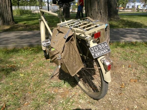

A to moja "koza" marki Kronan. Nie ma żadnych udogodnień ani bajerów, nawet przerzutek nie ma. Rama stalowa ciężka jak cholera. Ale jak się go rozpędzi, to ziemia drży! :D  Kocham ten welocyped!
Edytowane przez Szlamfajer
[wysłane z mojego Atari 65XE]
Znam te Kronany swego czasu do Cargo trochę było kupowanych tylko czarne :) Solidne maszyny :)
