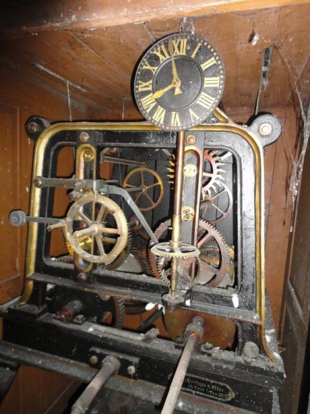

Witam. Poszukuje specjalisty od naprawy zegarów wiezowych. Chodzi o odnowienie, sprawdzenie zegara na wieży jednego z kościołów na podkarpaciu. Jutro lub w najbliższym czasie postaram się zrobić jakieś zdjęcia lub szkic mechanizmu. Próbowałem znaleźć jakieś informacje o nim, sygnatury itd. Nic nie ma. Kościół zbudowany w latach 70-tych, nie wiem czy zegar skądś przeniesiony, czy też zrobiony wtedy. Zegar po nakręceniu chodzi, wydaje mi się ze jego stan nie jest najgorszy, widać, że jest nasmarowany, nie ma większych śladów rdzy itd., czego nie można powiedzieć o szafie, czy podłodze albo schodach do niego prowadzących. Po chwili się zatrzymuje. Nie wiem, czy to wina wypoziomowania szafy, mechanizmu, bo na pewno prosto nie stoi - widać gołym okiem. I teraz moje pytanie zasadnicze - kto jest w stanie przyjechać, obejrzeć to, poprawić itd. Potrzebuje kontaktu do dobrego fachowca. O jakich kosztach można mówić przy naprawie? Najlepiej specjalista z Podkarpacia, Małopolski. Poniżej zdjęcie znalezione w sieci, mechanizm wygląda tu mniej więcej podobnie - dwa duże wały z linkami, nakręcane korba. Liny przenoszą wskazania na tarcze umieszczone wyżej na wiezy. Sprawa nie cierpiaca zwłoki. Liczę na wasza pomoc. Obiecałem że pomogę w znalezieniu pomocy. Pozdrawiam. PS. Aha, zegar ma z boku dorobione jakieś elementy elektryczne - prawdopodobnie był połączony z jakimś mechanizmem bijacym zasilanym pradem. Wysyłane z mojego Z10 za pomocą Tapatalk 2

Już jestem, już jestem. Ten ze zdjęcia to jest zegar firmy Korphage & Soehne z miejscowości Buer.  Posiada tygodniową rezerwę chodu i mechanizm bicia godzin oraz półgodzin.

No i mamy zdjęcia - można się przyglądnąć... Nie ma żadnych sygnatur w żadnym miejscu mechanizmu.
Proszę o opinie i identyfikację :)

Oszsz ty, to jest Michał Mięsowicz z Krosna. Polski zegar z Pierwszej Polskiej Fabryki Zegarów Wieżowych Michała Mięsowicza w Krośnie. Wygląda mi na pierwszy okres produkcji
tj. do 1914 roku. Na blaszce, poprzez, którą przykręcone są palety, powinien być wybity rok produkcji lub numer kolejny. Można by dojść skąd pochodzi.
Należy go bezwzględnie chronić. Może pełnić swą funkcję przez następne dziesięciolecia. Z chęcią się nim zajmę, mam na swym koncie cztery remonty zegarów Michała Mięsowicza.

Może mi ktoś jeszcze dokładnie wytłumaczyć, zaznaczyć na zdjęciu, gdzie mam dokładnie szukać sygnatur? Będę w przyszłym tygodniu na miejscu to poszukam. Zależy mi na poznaniu historii tego zegara.

Administrator parafii znalazł sobie innego specjalistę, niż kolega forumowy. Mechanizm jest oczyszczony, nasmarowany, wypoziomowany i dziala.
Z tego co wygrzebalem w księgach został przekazany parafii w czasie budowy kościoła przez jakiegoś dyrektora muzeum. Nie są podane dokladniejsze infromacje.
Mają być zrobione schody na wieże, by można się było łatwo tam dostać, jest też zamówiona solidna drewniana, przeszklona szafa w której zostanie umocowany i zabezpieczony mechanizm.
