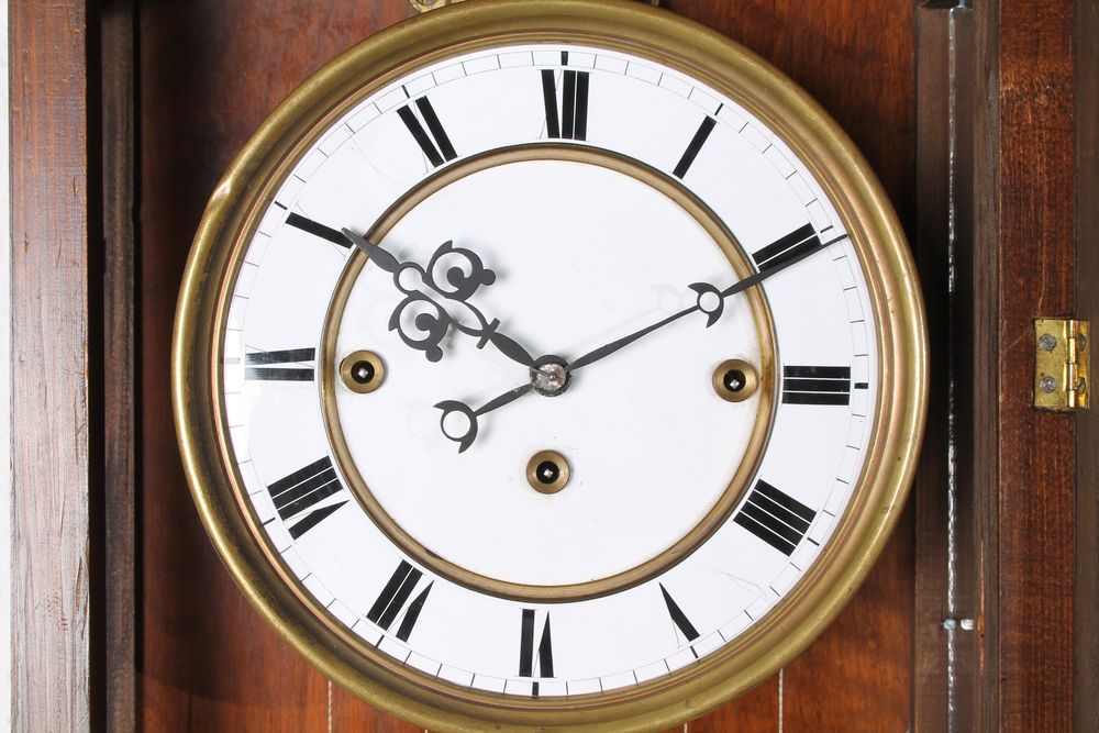

У моего приятеля есть настенные часы без боя с гиревым приводом.

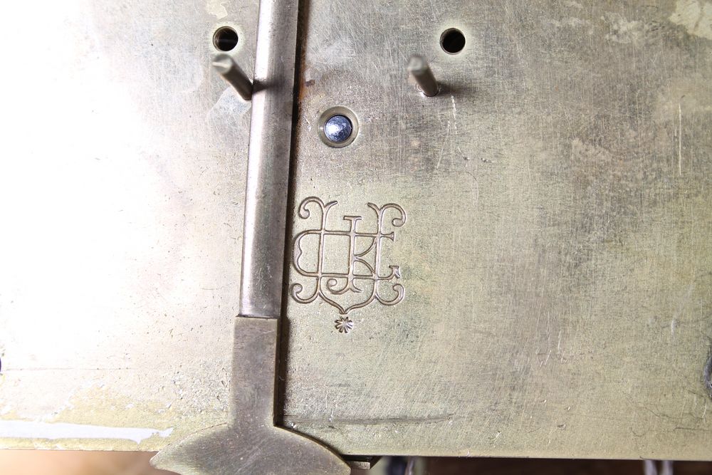

На механизме есть клеймо, я такого раньше не встречал.
Микролиск дает очень мало информации об этой фирме. Может быть кто-то знает о ней больше?

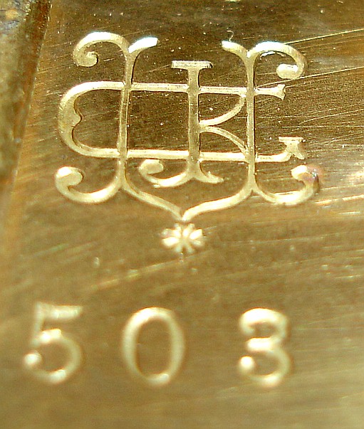

Erste Karsteiner  Uhren-Industriegesellschaft reg. GmbH.Założona  w 1880 w Austrii, przez  Otto Steiner z Wiednia działała do 1903. Produkowała  duże regulatory.
Coś tam pisałem o nich w temacie o zegarach braci Resch.

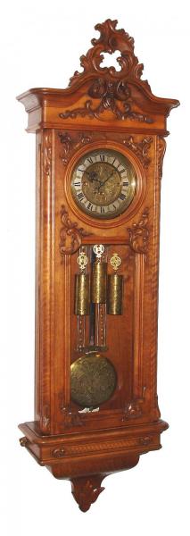

Robili całkiem ładne...karlsteinczyki. Tu zegar juz z początku XX w.

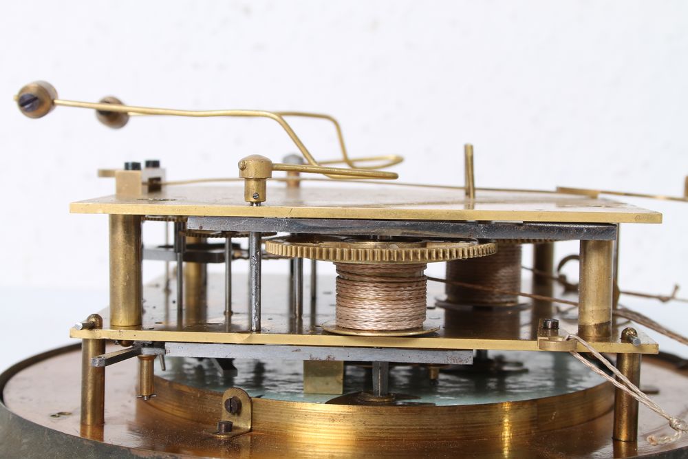

Werki jak widać były bardzo podobne do Rescha, łącznie z długą, kutą kotwicą:

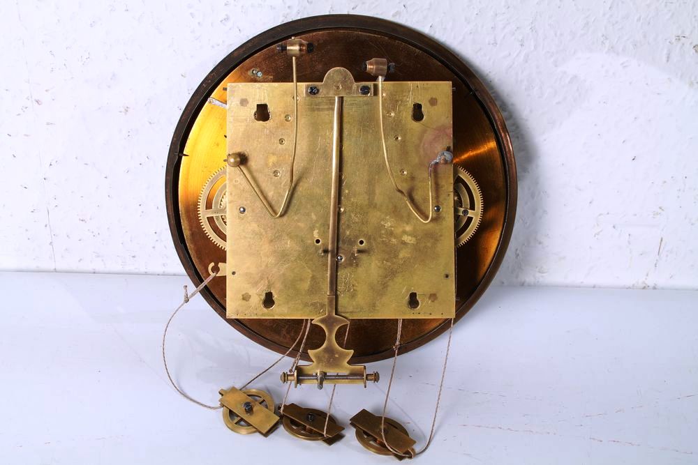

Nie mówię nie, ale nitowane płyty, frezowany mostek i stopka dźwigni...
Skrzynia rżnięta z Rescha strasznie.
To wygląda jakby ktoś dorwał się do starych zapasów w magazynie Rescha i zaczął składać zegary.
Fakt- wieszak wygląda jak Resch po modyfikacjach Junghansa.
Zwróć uwagę - płyta ma jeszcze otwory pod reschowskie mocowanie podstawy gongu .
Coś w tym wszystkim nie pasuje...
Siergiej - nie znalazło by się zdjęcie tylnej płyty mechanizmu zegara, który kupił kolega ?
Pozdrawiam Mariusz

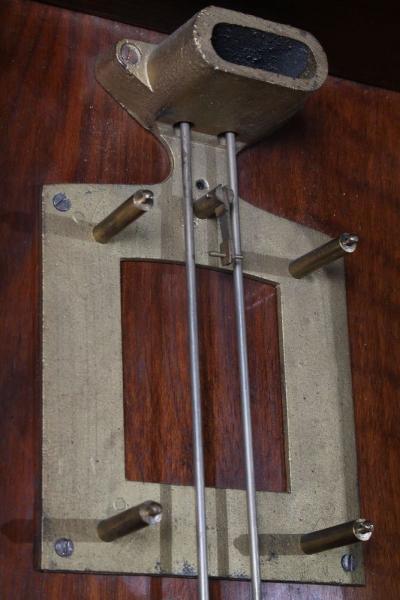

Bronić się ze wszystkich sił nie będę, ale ...znamy już konserwatyzm konstrukcji austriackich werków. Z jednym chyba wyjątkiem. Gongi prętowe wprowadzono w 1899 r. (patent Johanna  Obergfella / Mathias Bauerle z 23.12.1898). Wydaje się, że nowinka świetnie sprzedawała się na rynku austro-węgierskim. To w Braunau a nie we Freiburgu przestawiono produkcję zegarów linkowych na bijące w taki gong. I zainwestowano w kupno patentu (w CK pod numerem 1640 7.08.1899 / data "upublicznienia" 7.07.1900) Poza produktami seryjnymi spotyka się sporo zegarów przerobionych na bicie w pręty "w epoce".   Choćby niedawno pokazywany na zegar Suchego.

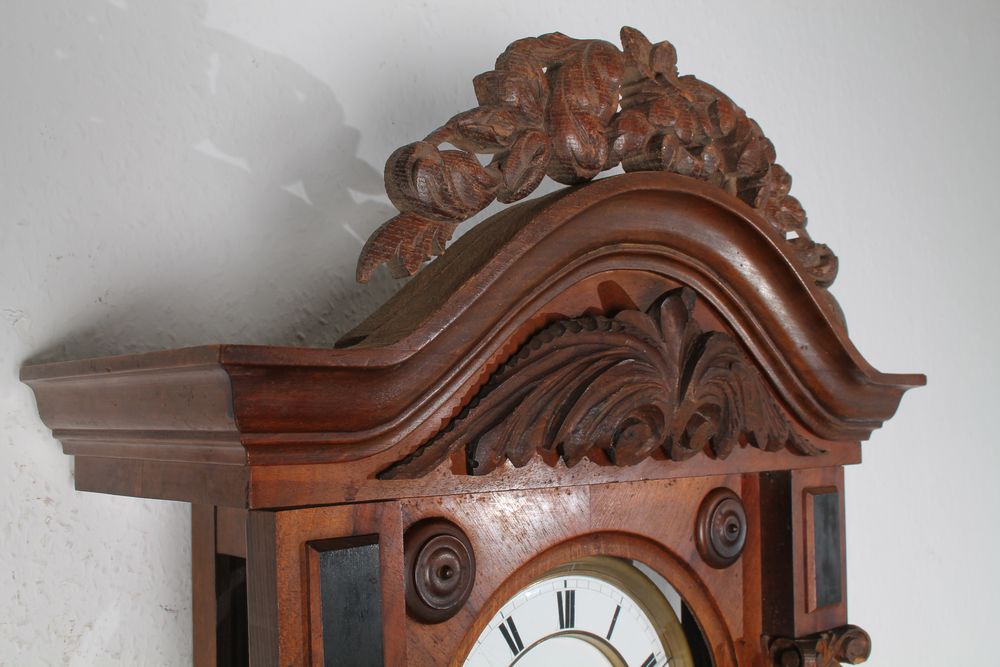

Jeszcze ta skrzynka... w " malowaniu" Rescha.
Z jednej strony patenty, z drugiej takie coś - jak to nazwać - naśladownictwo ?
Nr nabitych nie ma, czyli można wysnuć wniosek, że w Ebensee mechanizm nie składany.
w skrzynce przekładki nie widać.
Sam mechanizm - OK - konstrukcja wg starej tradycji wiedeńskiej, ręcznie dłubany, dopracowany ( na pierwszy rzut oka, bo o precyzji wykonania trudno coś powiedzieć z przyczyn oczywistych). Ciekawym by było poznać wymiary płyt.
Ale ubranie tego w taką skrzynkę ?
Jedyne wytłumaczenie jakie mi przychodzi do głowy to zamówienie "indywidualne"... no i właściwie dlaczego nie ;)

Mały Off topic co do gongu
Pomijając konserwatyzm i "klasę" z tego wynikającą - gongi montowane " w plecy skrzynki" po prostu są lepsze pod względem jakości ( wg mnie ). Tu nie ma się co napinać.
Drgania ze strun na pudło są znacznie lepiej przenoszone - jest to sztywne.
Na wieszaku wiedeńskim drgania przechodzą przez kołki zaczepowe i nie ma możliwości, by tam nie pojawiało się tłumienie... a już jak się luz zrobi to nawet docisk wag nie pomoże ;)

Tak czy inaczej. Jeżeli zegar jest kompletny i oryginalny - to powstał u schyłku działalności EKU. W 1891 roku fabrykę, która zaprzestała produkcję w 1886 roku odkupił niejaki Franke. Do kiedy działał, i czy coś produkował czy tylko "konfekcjonował" ebauche ...

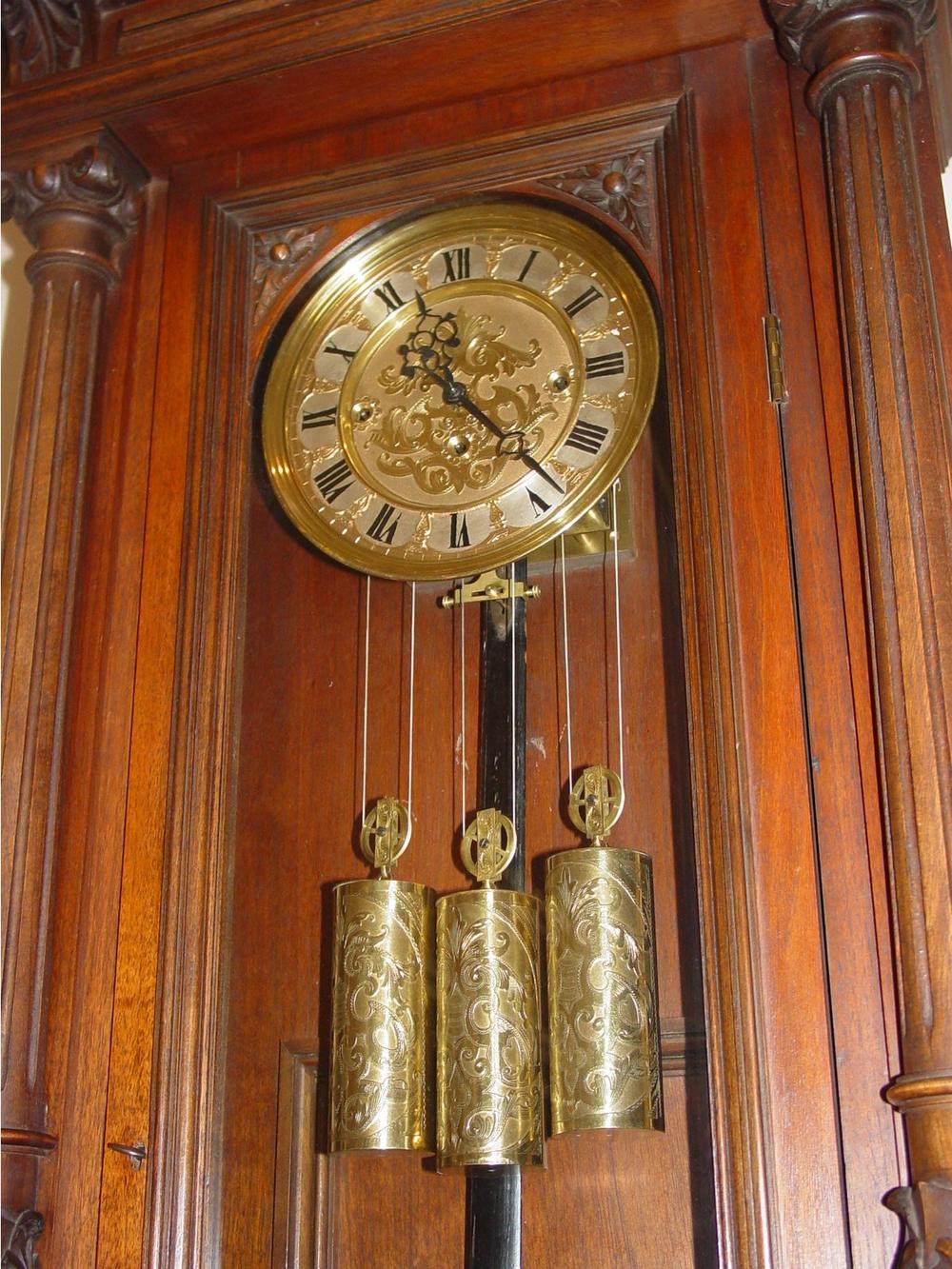

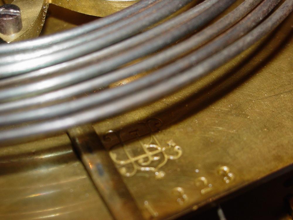

Patrząc na nieliczne z dostępnych zdjęć można sądzić, ze zegary były wykonane na wysokim poziomie. Co ciekawe - dwa egzemplarze które pokazuję mają numerację, luksusowe wykończenie, jeden niewątpliwie ma spiralny gong. Czyżby pochodziły sprzed 1886 roku, ze "starej" firmy ?
