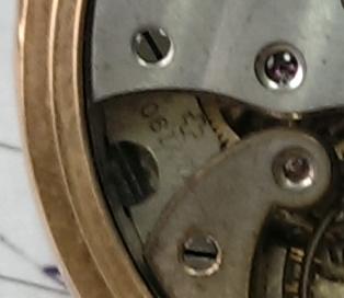

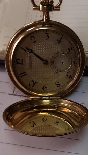

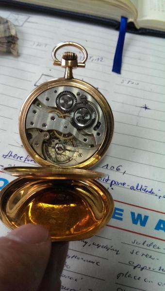

jestem posiadaczem starego zegarka TISSOT (wyprodukowany dla Lilpopa z Warszawy). Proszę o pomoc w datowaniu i udzielenie dokładniejszych informacji na temat tego zegarka.
średnica zewnętrzna ok 52 mm, werk ok 45mm, numer na mech. 24790 oraz sygnatura "krzyż szwajcarski"
Brak wskazówki minutowej, sekundnika, szkiełka oraz zerwany włos.
Potrzebny fachowiec z okolic Bydgoszczy lub Gdańska.
Zegarek na moje oko z bliskiej okolicy lat 20-tych, mechanizm najprawdopodobniej od któregoś producenta surowych mechanizmów. Numer z krzyżykiem to jest numer szwajcarskiego patentu.

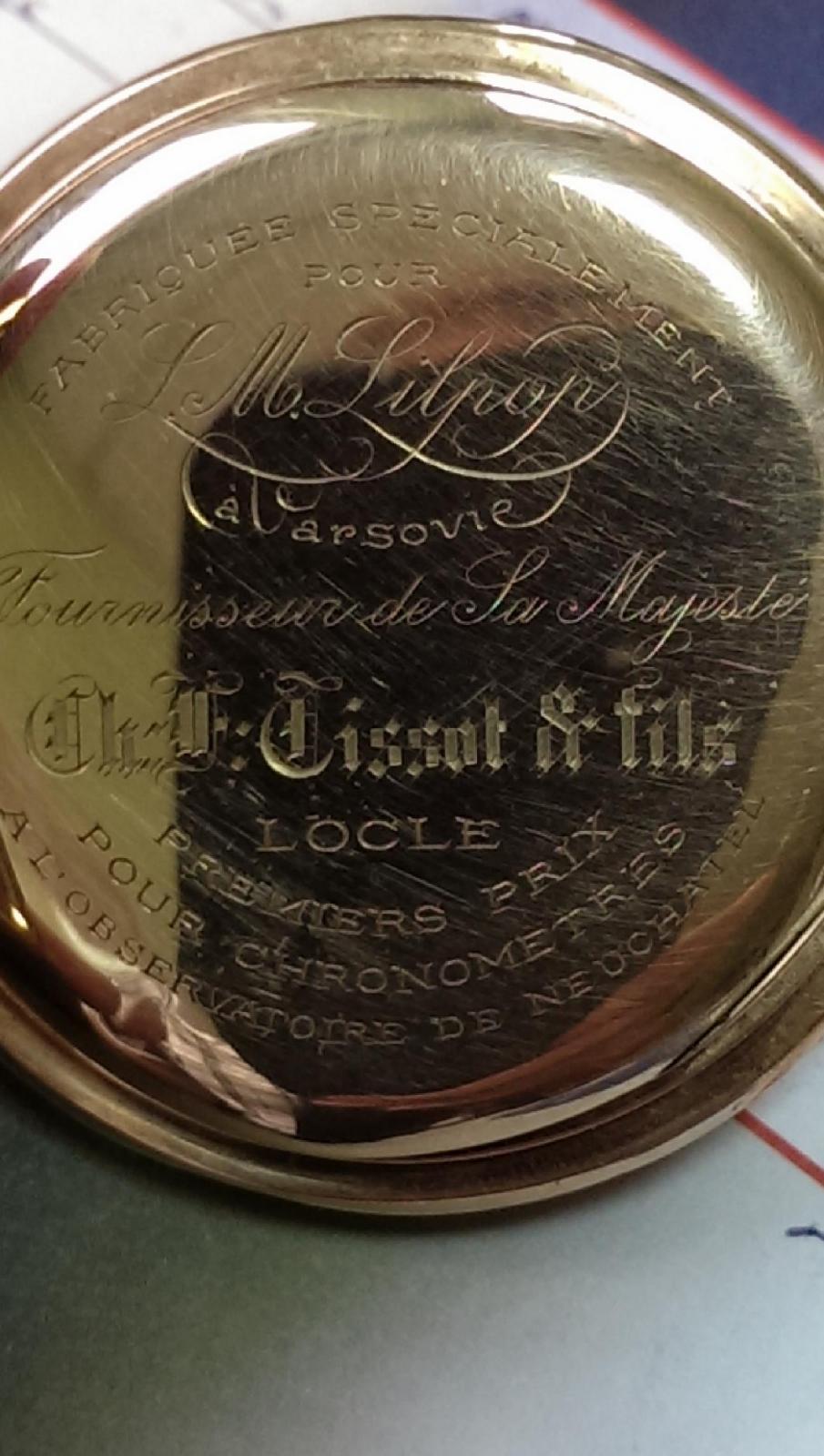

A nie uważasz, Piotrze, że nieco starszy?
Biorąc pod uwagę, cytuję:
Ludwik Maurycy Lilpop (1845-1905) - zegarmistrz warszawski. Pochodził z wielopokoleniowej rodziny zegarmistrzowskiej, która przybyła do Polski z Gratzu w Austrii. Działała w Warszawie nieprzerwanie od 1789 r. do września 1939 r., dostarczała i konserwowała zegary z Zamku Królewskiego. Ludwik Maurycy pracował początkowo w zakładzie ojca, od 1878 r. do końca życia prowadził zakład zegarmistrzowski i skład zegarków genewskich na ulicy Senatorskiej 496. Sprzedawał wyroby firm Longines, Patek Philipp i Ska, Tissot. Kupiec, społecznik, wieloletni starszy zgromadzenia zegarmistrzów, w ostatnich latach życia gospodarz Resursy Obywatelskiej. Po jego śmierci zakład przejął syn.
obstawiałbym, że zegarek wyprodukowano w okolicach przełomu XIX/XXw - za życia L.M. Lilpopa. Chyba, że to L.M. zostało w nazwie - nie znam szczegółów.

Sto procent oczywiście nie jestem pewny, bo datowałem po wyglądzie tarczy i mechanizmu, ale nadal moim zdaniem jest to najbardziej prawdopodobny okres powstania tego zegarka. Na mechanizmie nie widzę żadnego numeru seryjnego.

Mechanizm tego jest już numerowany w/g nowego systemu. Stylistyka, układ z mieszanymi cyframi na tarczy  , sposób i styl opisania na kopercie  i  w końcu numeracja  z  niej zgodnie wskazują na okolice  1903 roku.

To może oświećcie starego ślepca i pokażcie gdzie jest ten numer mechanizmu w/g was?
Bo moim zdaniem krzyż z numerem oznacza numer patentu szwajcarskiego, a nie nowy system numerowania mechanizmu.

Nie mam się za "autoryteta" i gdzie mi tam, panie! Ale Kolega faktycznie mógł podać ten numer patentu, a na fotce nie widać wszystkich cyfr.
Udało mi się wygrzebać, że patent No 24790 został wydany w styczniu 1902 roku i był to patent Tissota.
http://doc.rero.ch/record/19525/files/19030118.pdf
