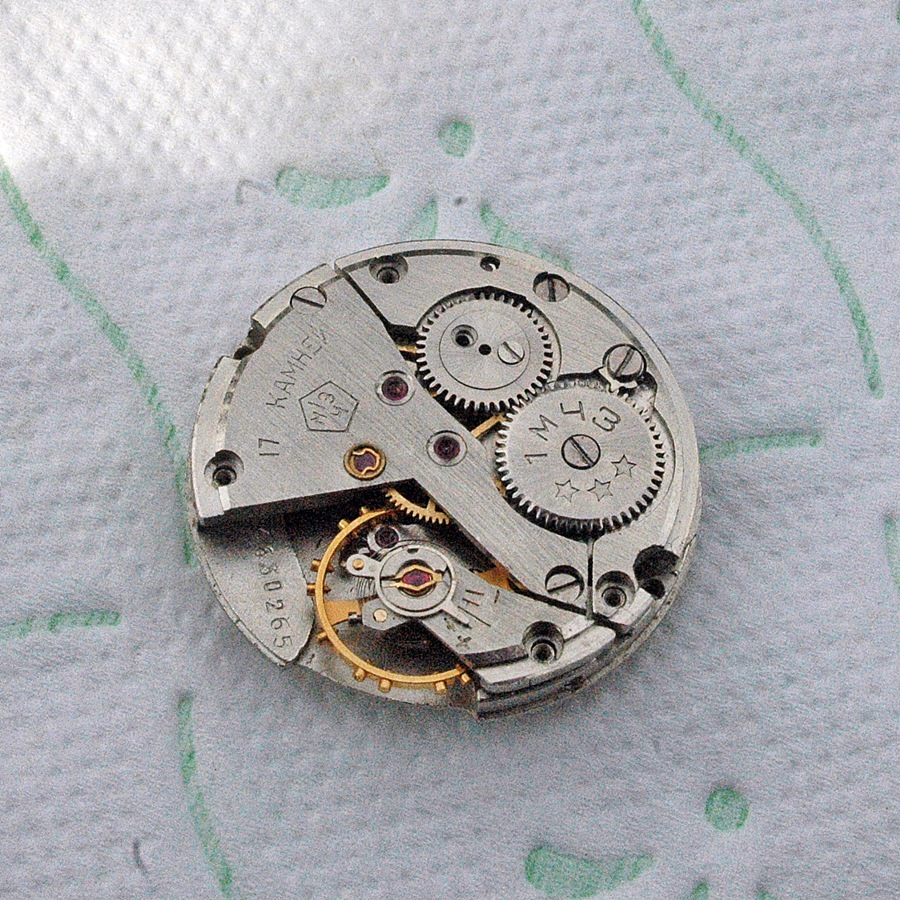

mam problem z 2409 kirowskiego a mianowicie:
po wyczyszczeniu posmarowaniu i złożeniu zussamen do koopy balans zwariował, dostał szalonej oscylacji kąt oscylacji to około 15 st. w ciągu minuty zrobi spokojnie ze trzy !!! posmarowany nadmiar oleju powycierany zostało dokręcić parę śrubek i taki numer ! ale gdzie szukać usterki gdyż żadna cześć ani podzespół nie wykazywał oznak zużycia ani usterki.
pierwszy raz coś takiego ni się zdarzyło.
Czy ktoś z Was miał coś takiego w swojej karierze :) zegarmistrza amatora :)
pozdrawiam Darek

Sprawdz czy włos Ci się nie skleił. Podejrzewam ,że przesadziłeś z smarowaniem łóżysk . Skleił Ci sie włos co spowodowało jego" skrócenie ",Jesli tak jest ,to musisz sciągnąć balans , zrobić mu kąpiel najlepiej w benzynie aptecznej, lub jeśli brak to ekstrakcyjnej  , ponownie wszystko złożyć i ostrożnie beż przesady naoliwić. (kamienie nakrywkowe osi zespołu balansu ) .
Co masz na myśli " nadmiar oleju powycierany" , czym smarujesz kamienie  że masz  nadmiar oleju w łożyskach ??
Ps: Chyba nie do końca skręciłeś werk , wydaje mi sie że kilku istotny wkrętów Ci brakuje :)
Oczywiście mogę sie mylić , jeśli tak to proszę mnie poprawić .
Marcinie wlos jest ok czysty i nie posklejany, nadmial oleju wytarty bylzze mostka remo0ntuaru i sprezyny, wszystko zrobione zgodnie ze sztuka amatora :);) no wlasnie tez myslalem ze przesadzilem ze smarowaniem i go czyscilem drugi raz i dalej to samo . Sam juznie wiem nigdy takiego czegos nie mialem a kilkadziesiat juz wyczyscilem.

Jak czysiłeś  zespół balansu? Sciągałeś włos ? Czysciłeś wszysto osobno?
A moze gdzies przypadkiem sie namagnesował "bydlaczek" ?
ps  ja ostatnio kupilem rakietke, fajna.. chodzila 3 dni dobrze.. obok innej , ale blisko niby glosnika komputerowego i nagle dostała szaleńczego biegu.. mysle.. kurde namagnesowała sie? a moze nie zauwazzylem i nie wyregulowana... zwolnilem.. nic.. zwolniłem max ile sie dało... a ta jeszcze bardziej przyspieszyła.... no to przyspieszyłem ją prawie na max ...i sie uspokoiła.. :o pewnie trzeba bedzie do niej zagladnąc.. tez cuda .. heh

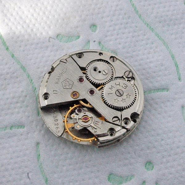

Nie jestem pewien czy przyczyny usterki nie widać na zdjęciu - a być może to tylko przekłamanie fotograficzne :) Otóż radzę Kolegom przyjrzeć się klockowi włosa i jego umiejscowieniu w półmostku balansu. Na moje oko, to płaszczyzna podfrezowania  w tym klocku powinna być prostopadła do osi śruby, która ten klocek dociska. Jeżeli tak nie jest, to zapewne włos jest w złej pozycji. Powtarzam jednak, że mogą być to jedynie moje przypuszczenia, bo mechanizmu nie miałem w ręku :)
Hmm - a nie popsiułeś czegoś przy wychwycie. Qrcze - widziałem taką usterkę w Vostoku (czy tam Kamie) 2603. Faktycznie balans pracował bardzo szybko przy bardzo niewielkiej amplitudzie. Usterki nie wychwyciłem, ale wymiana kotwicy pomogła...
Spuśc sprężynę, zdejmij kotwicę z mostkiem i załóż balans. Potem rozhuśtaj balans i popatrz jak pracuje. Jeśli bez kotwicy wydaje się pracować normalnie, to coś poknociłeś z montażem wychwytu (uszkodzenie palet, przeoliwienie - pamiętaj, ze pzrerzutnika się nie smaruje ;) ).

Wczesniejsze moje pytanie zostało bez odpowiedzi , chodzilo mi czy kolega sciągał włos? Może to własnie jest usterka którą opisuje kolega stholl . Darek jeśli sciagałeś włos , to zobacz jeszcze jak zamocowałęś włos na osi  . Sparawdż czy  klocek mocujący włos na osi jest w tym samym miejscu,   jeśli jest pod innym kątem , moglo by przestawić kąt palca przeżutnika względem kotwicy a tym samy zakłucic pracę mechanizmu .
Acha - oczywiście spektakularnie niską amplitudę (choć nie wiem z jakim wpływem na prędkość chodu, bo nie mierzyłem) moze dać spektakularnie przeoliwione łożysko balansu ;). Ale skoro twierdzisz, ze sprawdziłeś, to kop dalej :)

Jeżeli nie znajdziesz usterki, to nie pozostaje Ci nic innego jak przełożyć na chwilę balans z półmostkiem z innego 2409. I to umożliwi diagnozę: jeżeli na "nowym" balansie objaw się powtórzy, to będzie to oznaczało wadę kotwicy, jeżeli wszystko będzie OK - to wady należy szukać w "starym" balansie ;)
Przy założeniu, ze problem nie leży w dolnym łozysku ;) Nie ma letko ;)

Też o tym pomyślałem, ale tu sprawę powinno rozwiązać obrócenie werku z pozycji "na brzuchu" do pozycji "na plecach" i obserwacja różnic w wychyleniach balansu ;)
Po wymianie kotwicy zegarek wrócił do normy ;) ale żeby było ciekawie to kotwica nie wykazuje oznak zużycia !!! Tego nie rozumiem jak to możliwe ?

Przypuszczam, że ma źle wyregulowane palety. Moze ci się "omskła" podczas czyszczenia.
Miłego dnia!
oglądałem ją wygląda jak nówka sztuka :)
alena jednej z palet widać szelak a na drugiej go brakuje może w trakcie czyszczenia zmieniłem połeżenie tej palety ?

Właśnie o tym mówię :)
 Nic nowego, często się zdarza  taka niespodzianka że szelak zniknął i paleta została wbita. Należy pamiętać że to stare zegarki są i wiele przeszło naprawy gdzie wymiana  uszkodzonych palet byłą norma. wystarczy że któremuś mistrzowi zapomniało się  zabezpieczyć szelakiem i efekt taki jak na zdjęciu. o ile paleta  ciaśniej siedzi to zegarek będzie chodzić prawidłowo, ba nawet wytrzyma wstrząsy, jednak  przy " dobiciu " kotwicą przy ściąganiu regulatora  nie problem jest o przemieszczenie się palety w pozycji poziomej jak i pionowej.
