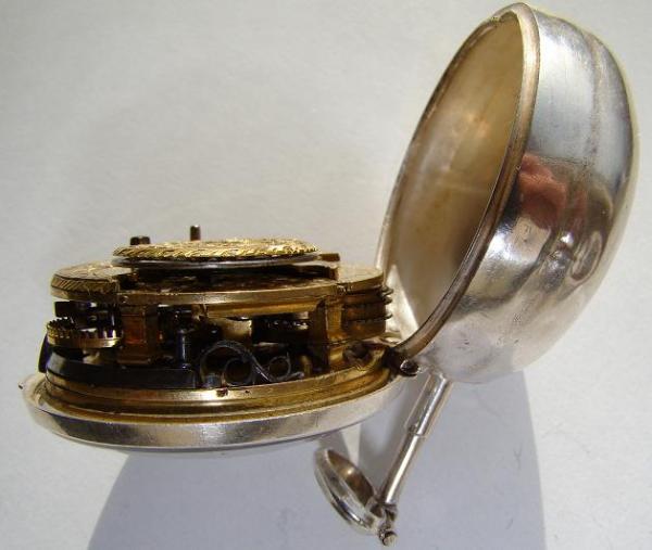

Witam Panów

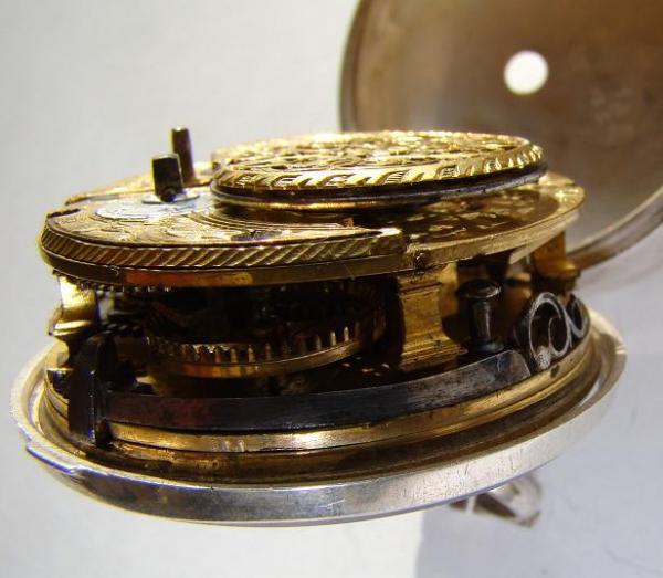

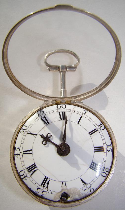

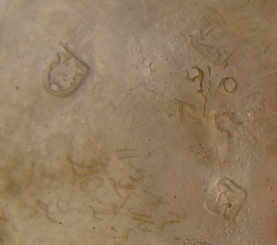

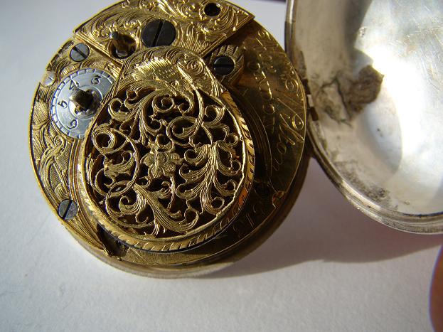

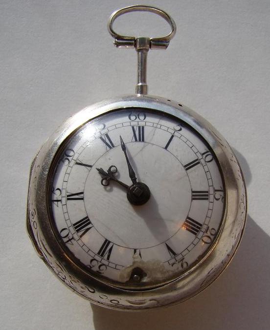

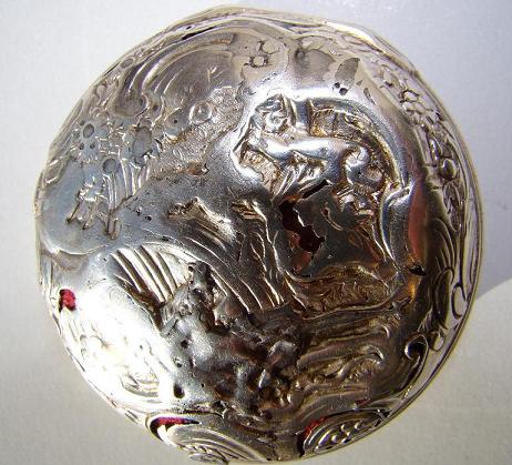

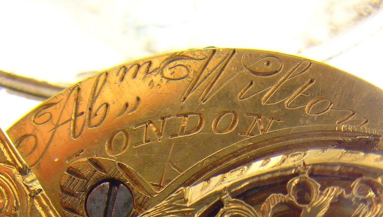

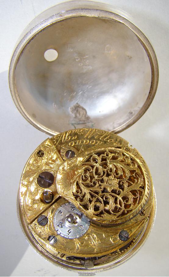

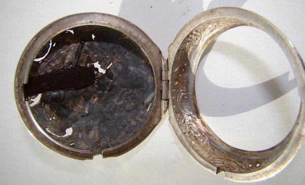

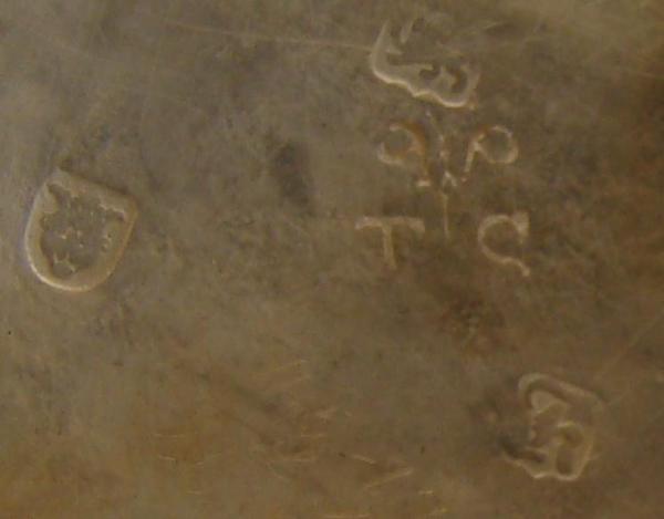

Ostatnio stałem się posiadaczem takiego oto zegarka. Mechanizm  jest w świetnym stanie, tyka mocno i głośno. Nieco gorzej jest z kopertą, nosząca ślady napraw, a zewnętrzna koperta jest w dosyć kiepskim stanie, wytarta do tego stopnia, że ktoś wzmacniał ją w środku lutem z cyny. Trudno nawet określić co przedstawia scena na jej deklu. Moje poszukiwania w sieci, aby cokolwiek się o nim dowiedzieć, dały niewiele. Jaki jest rok produkcji? Podobnie wyglądające zegarki produkowane były zarówno w pierwszej, jak i w drugiej połowie XVIII w. Punce w zewnętrznej kopercie (jeżeli są) zalane są cyną, a z punc na kopercie zegarka nie wiele mogę wyczytać, poza leopardem w koronie po lewo i chyba lwem na górze. Są też litery (chyba TS i jakiś znak nad nimi), ale nic na temat producenta koperty nie udało mi się znaleźć. Także nie natknąłem się na osobę zegarmistrza, imię chyba Abraham?
Chciałbym się wobec tego zwrócić do Panów o pomoc, może ktoś będzie miał więcej informacji?

Moim zdaniem między 1720 a 1810. Precyzyjniej po znalezieniu jakiś danych o tym Wiltonie.

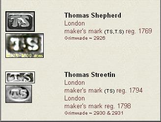

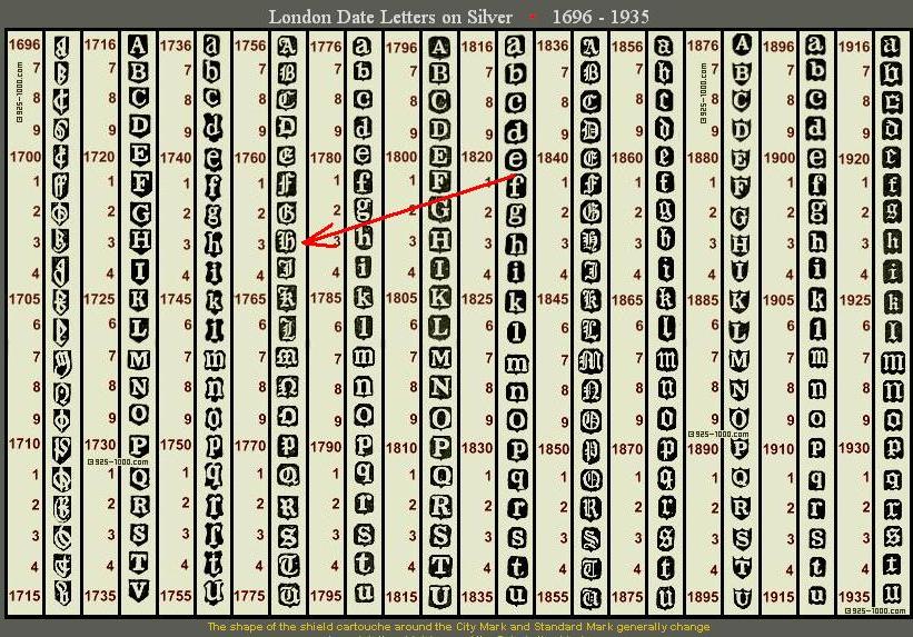

Panie Piotrze, bardzo będę wdzięczny za bliższe informacje, bo rozrzut 90 lat, to trochę dużo. Znalazłem na tej stronie coś takiego:
http://www.925-1000.com/dlLondon14.html#M
Wskazywało by to na drugą połowę XVIII w., ale który z nich?
Ta punca  z leopardem świadczyła by o drugiej połowie?
A czy litera roku, to może być ta z 1763??

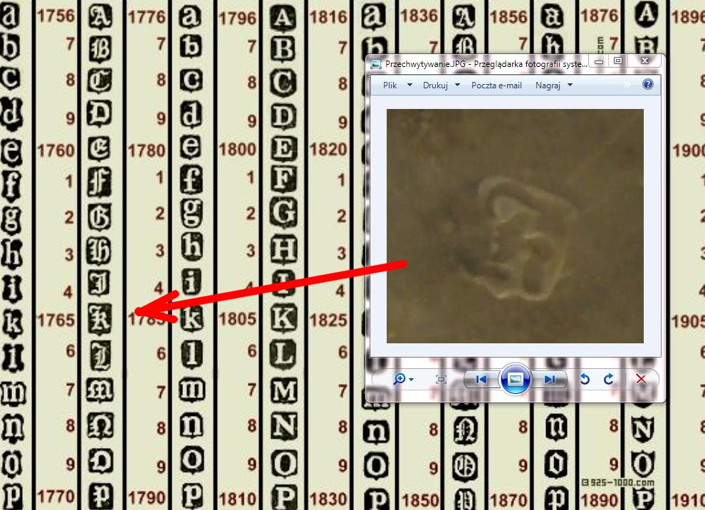

Witam ponownie,
Ustaliłem, z dużym prawdopodobieństwem, że zegarek wyprodukowany został w 1765 roku (litera "K"). Na wyrobach z tego roku, prezentowanych w internecie, punca roku jest identyczna. Niestety w dalszym ciągu nic nie znalazłem o zegarmistrzu.

Tutaj wymieniony jest (jak i w innych spisach opartych na pracy Briana Loomesa) William Thomas Wilton z Londynu. Zapewne rodzina, wielopokoleniowość tego zawodu była bardzo popularna.

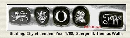

Dobra stronka - wyraźne fotki punc.

Też patrzyłem na tę listę, ale akurat "tego" Wiltona na niej brak. Inna sprawa, że chyba nie był to nikt specjalnie ważny dla zegarmistrzostwa.
Niestety w "papierach" tez nic nie znalażłem o tym Wiltonie, a litera roku to moim zdaniem bardziej podobna jest ta:
ale też niezbyt dokładnie.
