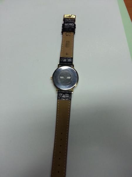

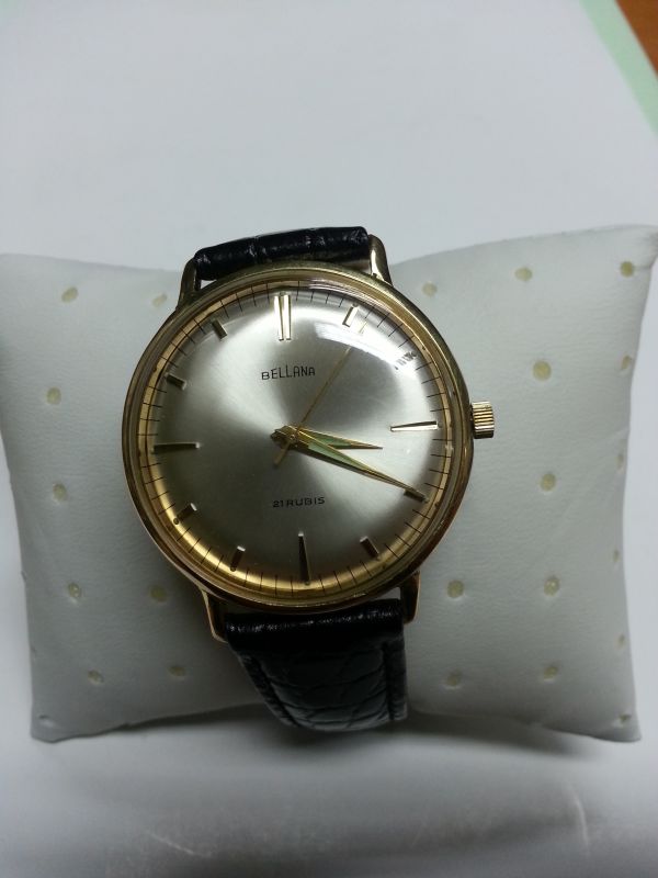

Witam wszystkich forumowiczów!
Poszukuję wszelkich informacji nt zegarka, którego jestem w posiadaniu - BELLANA DIENSTUHR z mechanizmem ETA 2750. Przekopałem cały net i nie mogę za nic znaleźć jakiejkolwiek informacji, czy jest to zegarek wojskowy, chociaż wnioskując po grawerach na deklu, to raczej powinien być. Nie wiem nawet, kto był producentem tego zegarka. Byłbym wdzięczny za okazaną pomoc
Jeżeli chodzi Tobie o tę "glapę" na deklu to nie są one zazwyczaj symbolem mówiącym o tym, że zegarek jest wojskowy, a jedynie że jest faszystowski.
To co najważniejsze, czyli grawery na deklu akurat na Twoich zdjęciach są bardzo kiepsko widoczne. Moim zdaniem zegarek jest najprawdopodobniej powojenny.
Piotr Ratyński
Gość xylog
Wg Ranfft'a produkowany od 1969 do 1982 w ilości ponad 6 mln szt.
Stylistyka tez pasuje do tego okresu.
A co grawerów na deklu to "gapa", w rozumieniu potocznym, jesteś. :)
Google mówi mi, że jest to zachodnio niemiecki zegarek, a ten znaczek na deklu to jakieś oznaczenie kolejowe.
Taa... Jest to zegarek służbowy (Dienstuhr) ale kolejowy, a nie wojskowy.
Piotr Ratyński
Wszystkim kolego serdecznie dziękuję za okazaną pomoc. Może i nazwa nie znana,, ale mechanizm już tak. Dziękuję!!
Zdaję sobie sprawę, że odgrzewam baaardzo stary temat, ale dopiero teraz go zauważyłem a chciałem dla jasności uzupełnić, że "Bellana" to była powojenna zachodnioniemiecka firma specjalizująca się w zegarkach służbowych. Stąd na deklu uskrzydlone koło kolejowe , napis że "służbowy" i numer z nieodłącznym "D", poniżej jest jeszcze logo RWAG (biura podróży).
