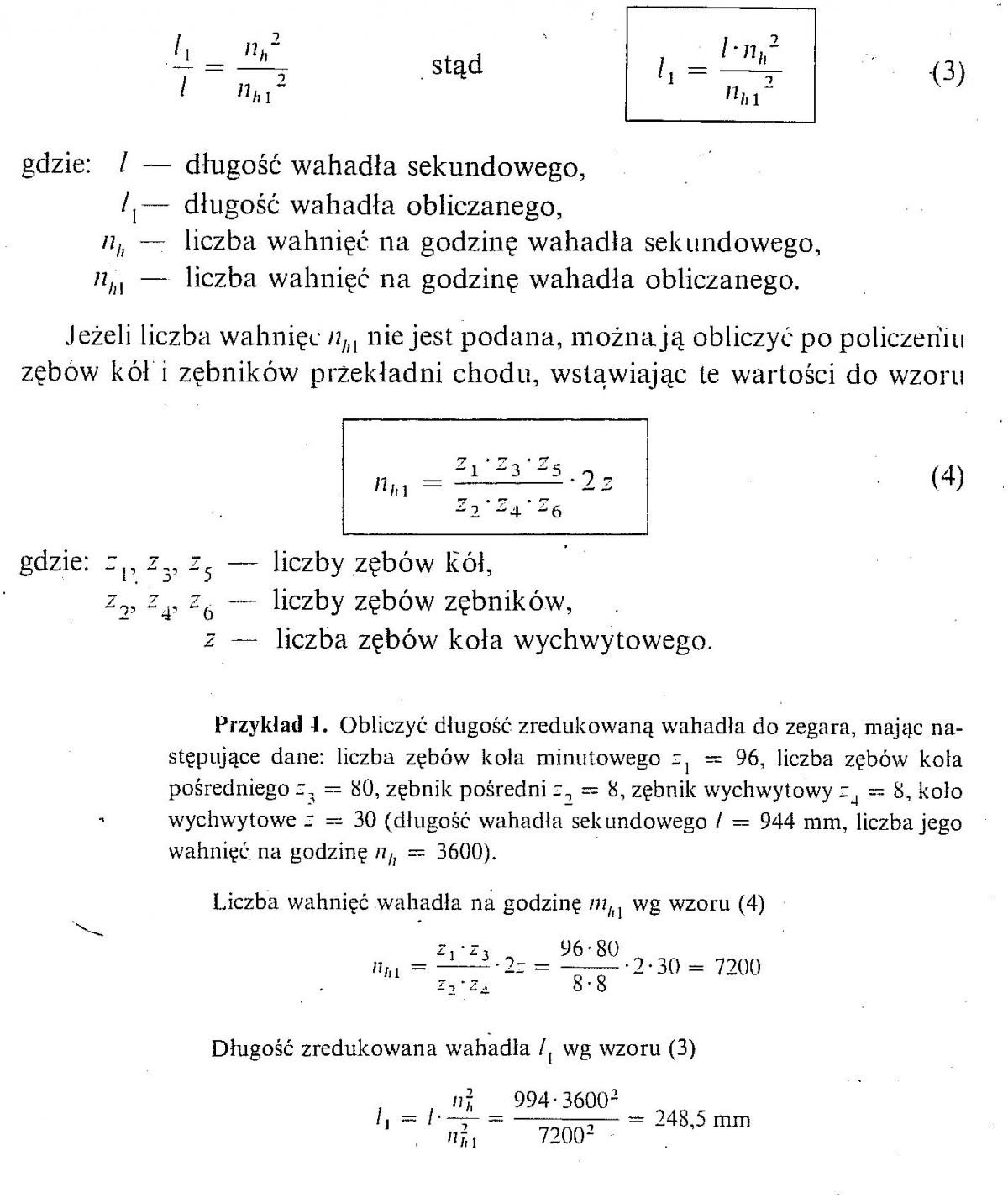

Mam jeden mechanizm z Braunau i kupiłem go bez wahadła. Czy można jakoś ustalić długość wahadła?
Albo tak:
Albo "na oko", metodą prób.
Albo wrzucając zdjęcia mechanizmu i licząc, że ktoś ma taki sam kompletny i poda długość wahadła.
Piotr
O, to bardzo prosty wzór, dzięki za jego wysłanie. Już się biorę za zrobienie.
35cm  i 4/5 cala mi wyszło. Chyba źle policzyłem.
Jak wróci ten mechanizm od naprawy z przeglądem to wstawię go tutaj, może kto ma taki a jednocześnie będę kombinował tą metodą prób i błędów, błędów i błędów.
W każdym razie dziękuję za próbę pomocy Panie Moderatorze:)
