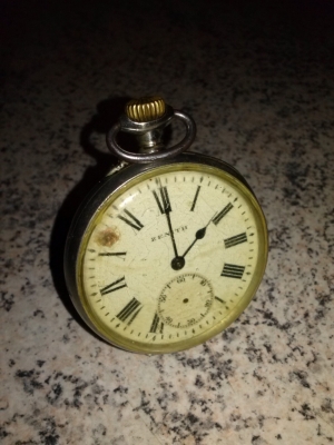

proszę o jakiekolwiek informację na temat zegarka

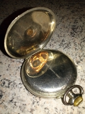

Mam zamiar oddać go do odrestaurowania nie wiem czy gra będzie warta świeczki ponieważ nie jest na chodzie nie można go nakręcać brakuje wskazówki od sekundnika i w tylnej klapce ktoś "niechcąco" zrobił wentylację,a potem to zanitował :)
Pozdrawiam serdecznie i dziękuję za jakiekolwiek informację.
Odkryta męska kieszonka z lat ca 20-tych na którejś wersji werku 18.28
Stan rzeczywiście nie jest najlepszy (choć z tych fotek trudno ocenić), ale zadbać o niego warto. Zawsze to Zenith ;)
Zegarek ten u mnie w rodzinie jest od długiego czasu. Kiedyś nawet mój nieżyjący już ojczulek próbował coś z nim zrobić zanosząc do miejscowego zegarmistrza ,ale widać , że nie bardzo w "tamtych" czasach można było coś porządnie zrobić.
Może teraz coś się uda z tym zrobić.

Dziś odwiedziłem zegarmistrza i stwierdził, że jednak nie ma sensu naprawiać Zenitha :(
Szkoda ,że okazał się w tak kiepskim stanie.
Wysłane z mojego LG-P700 za pomocą Tapatalk 4
A co mu konkretnie jest?
Dokładnie nie przekażę co powiedział ponieważ na sprawach technicznych się nie znam, ale stan łożysk podobno kiepski, urwany naciąg, urwany sekundnik, zniszczona tarcza i dziura w kopercie.
Powiedział żebym sobie trzymał jako przedmiot sentymentalny, bo jako zegarek to już wrak.
Pozdrawiam.
Z powodów sentymentalnych ludzie naprawiają zegarki w o wiele gorszym stanie.
Takie werki pojawiają się na aukcjach, można za stosunkowo niewielkie pieniądze dorwać jakiegoś trupka na przeszczepy organów, o ile to naprawdę konieczne. Mam spore zaufanie do starych kieszonek Zenitha i jakoś wątpię że to taki kompletny wrak. Tarcza to chyba porcelanka - można ją ładnie umyć. Jest tam odprysk, ale da się go załatać. Ideał to nie będzie, ale ludzie naprawiali gorsze rzeczy, a sprawny zegarek daje o wiele więcej radości niż trup w szufladzie.

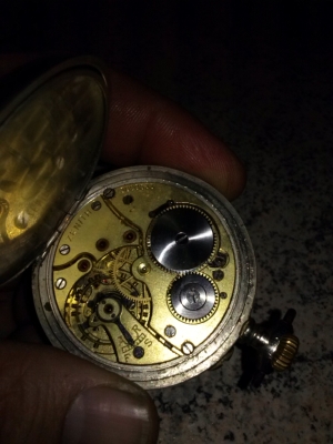

Nie zajmuję się zegarkami i nie jestem w tym temacie zbytnio obeznany, ale muszę się przyznać, że dzisiaj rozebrałem Zenitha i na mój prosty rozum sprężyna naciągu jest zerwana lub spadła z jakiegoś mocowania (nie mam pojęcia jak to jest tam zbudowane w środku tego kółka zębatego).
Udało mi się ruszyć naciąg i to już fajnie chodzi.
Delikatnie naciskając na zębatkę zegarek ruszył :) ... jaki to przyjemny dźwięk to cykanie ,aż mi się gęba śmieje jak to piszę.
Później nawet udało mi się wszystko do kupy poskładać i stwierdzam ,że robota troszkę poszła do przodu :).
Ubytek w cyferblacie też trochę podretuszowałem kropelką farby olejnej, która ładnie go wypełniła :).
Postanowiłem, że narazie uderzę do innego zegarmistrza z zamiarem tylko uruchomienia zegarka bez zbędnych renowacji.
Zobaczymy co wyjdzie.
Dziękuję za zainteresowaniem tematem i słowa do motywacji.
Pozdrawiam serdecznie.
Zalanie odprysku olejną... hmm, kontrowersyjne, ale to Twój zegarek. ;)
Jeśli po nacisku na koło minutowe (chyba to zrobiłeś) zegarek ruszył, to bardzo dobrze rokuje. Wynika z tego, że głównym problemem jest sprężyna naciągowa, którą Ci dobierze (ewentualnie skróci) sensowny zegarmistrz. Dziwi mnie opinia zegarmistrza u którego byłeś. Albo facet ma za dużo pracy i pozwala sobie na luksus odrzucania zleceń, albo po prostu nie wie z której strony się zabrać za ten zegarek.
